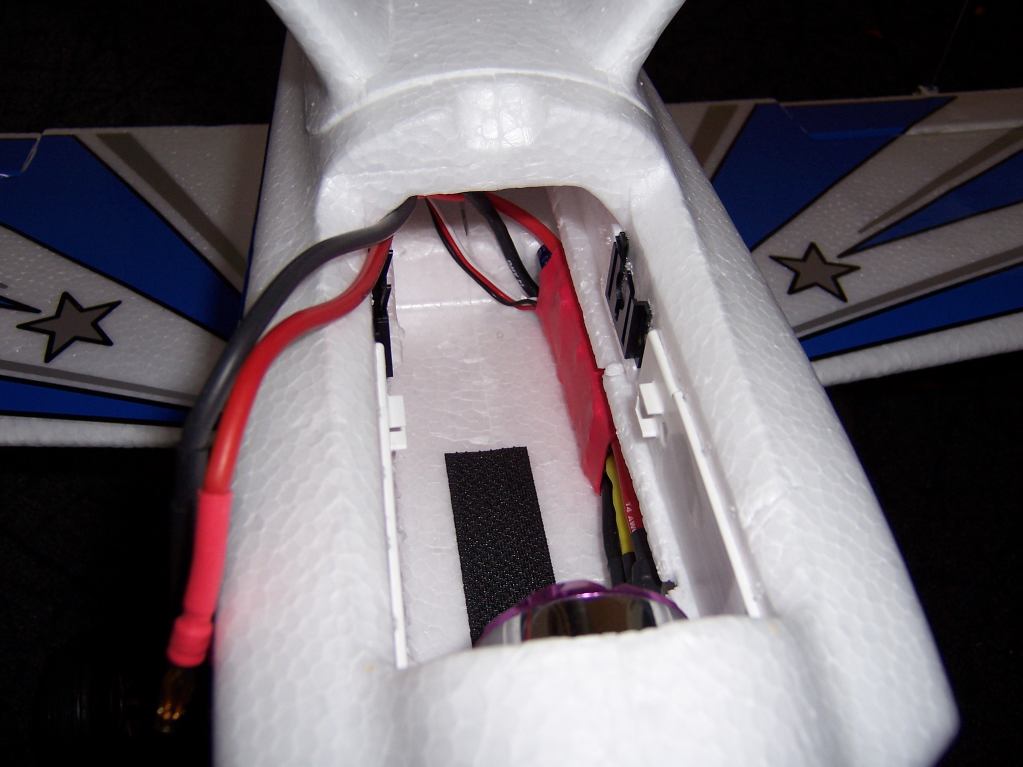

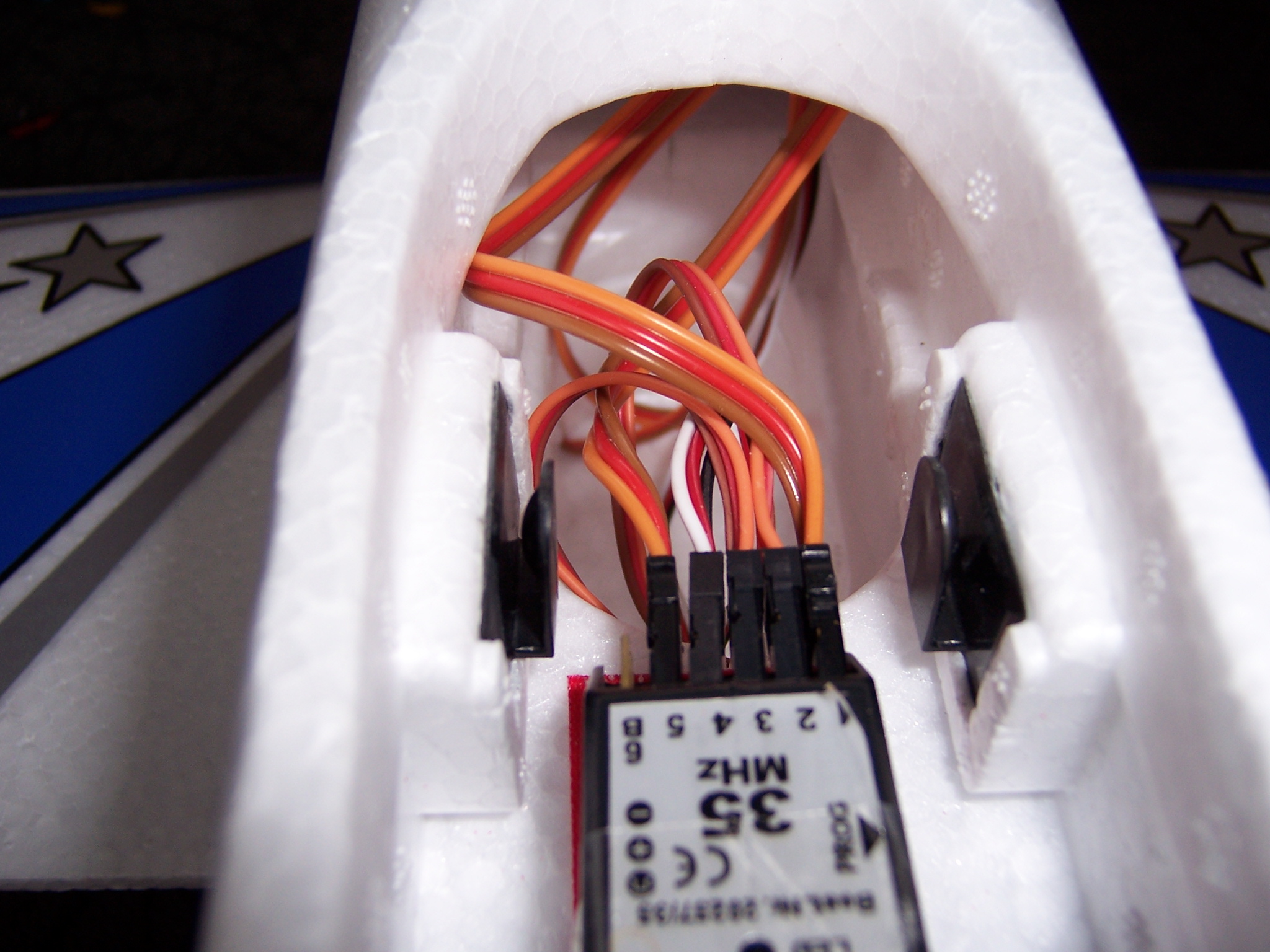

ich habe ein problem mit meinem gemini!
also verbaut sind ein maxflight http://shop.rchelifan.org/product_info. ... 42-11.html motor!
als regeler ein feigao regler http://www.feigao.de/upload/pdf/Datenbl ... -60-V3.pdf.
servos sind diese drin http://shop.rchelifan.org/product_info. ... Servo.html
als empfänger ist ein webra ds6 verbaut!
nun folgendes problem,
beim reichweitentest habe ich es so gemacht das ich den sender mit eingeschobener antenne auf dem vorbereitungstisch liegen hatte und ´
mit dem modell dann vom sender mich entfernte!
ein kollege hat dann mal bissel gas gegeben und die ruder bewegt!
ich war dann etwa 40 meter entfernt und alles scheint gut zu sein, dann umgedreht und wieder aud den sender zu gelaufen.
plötzlich ca 35 meter vor dem sender fängt auf einmal an der motor loszulaufen und die servos fangen leicht an sich zu bewegen!
das ist dann bis ich am sender war etwa 3 mal passiert!
wir haben das ganze dann 2 mal gemacht und immer das gleiche!
ich denke von der verlegeung der kabel usw. dürfte nix falsch sein.
ich habe angst so zu fliegen!
bitte um vorschläge
bitte um vorschläge

Wie hast du denn die antenne verlegt?
Und der empfänger - ist in einem anderen Schacht/deckel als der Regler?

die antenne geht aus dem empfänger dierekt nach oben raus und zum seitenleitwerk.
der regler und empfänger sitzen in zei verschiedenen öffnungen, ca. 25 cm auseinander!

Ich denke,das es der Empfänger ist
Entweder ist er sch... platt...oder er klappt halt nich so dolle mit deinem
Sender zusammen (vermutlich FX18)
Ich würde versuchen organmässig einen aus d/einem Flieger zu operieren
wo du mit Sicherheit weisst,das er vernünftig gefliiischt is
Meine Erfahrung zeigt mir mittlerweile auch immer mehr,das die Schulze
5 und 8 Kanal für mich und meine FX18 das beste...oder besser gesagt
ohne Probleme sind.
Die Antennenverlegung ist nach meinem bescheidenen neuesten
Stand wirklich sehr wichtig...ich hatte den ersten Flug
nach Schmoldow mit dem Twister/Impeller im Westerwald...habe ihn
unverändert da gestartet...und bekam Kangeroobenzin in den Tank
Nach einer NOTlandung habe ich gesehen,das die hinten runterhängende
Antenne sich im QR eingeklemmt (keine mech.Blockade!!!) und dadurch
einen Kreis gebildet hat...das hat wohl gereicht

@Dirk
...wenn FX18...mal das Kabel INNEN und den Schuh zu der Antenne
kontrolliert?...evtl. auch mal die Antenne gesäubert/leicht geölt?
Oder ist sie vielleicht ausgelutscht?...sprich...sie kratzt beim ausziehen?

hallo helmut
ich hab zwar noch ne fx18 fliege aber nur nboch mit der evo9.
und was die schulze angeht, so hatte ich mit denen auch störungen, mit dem 835 sowie mit dem 8.35 also dürfte es nicht an dem empfänger oder der natennen verlegung liegen.
kann es evtl. sein das es am regler liegt? warum hat der jazz denn einen ferit ring an der dem kabel was zum empfänger geht? was hat der zu sagen und kann ich mit so nen ring bei meinem regler was erreichen?

Bin zwar nich soooo der Checker...und eigendlich brauch bis getz -keins-
meiner Modelle sowat
...aber manche stehn drauf...in einer
gekauften BAE146 war`s auch drin
Ich denke es ist eine "Entkopplung" bzw das eben keine Störungen in den
Empfänger gelangen
Versuch 1:
Wiegt ja nich soooo viel...bau ihn mal ein und teste...
Versuch 2 :
...nen anderen Regler
...mehr als Komponenten tauschen/eingrenzen bleibt einem nicht.
...und -vielleicht- noch den Ort mal wechseln...man weiss ja nie
Empfänger gelangen
Versuch 1:
Versuch 2 :

Antenne zum Seitenleitwerk ist ungut. Lieber seitlich an der Fläche oder unten frei baumeln lassen.

ja mal ne frage an die regler profis, kann es sein das ein regler störungen verursacht?
in verbindung mit irgendeiner komponete oder durch ein schelchtes bec oder so??

hast du diese Ferritringe an den Servokabeln und Regler?? Also am Regler ist das eigentlich Pflicht!! In meiner Fläche, EGE, habe ich die Zucker auch nur mit Ferritringen beseitigen können und zusätzlich den Empfänger in Alufolie gewickelt, schaut bescheiden aus aber geht bei mir.
