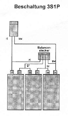

Aalsooo, ich habe ein Balancerkabel für 2 Zellen genommen und in den Balancer gesteckt. Dann habe ich das schwarze ende des Kabels auf die schwarze Buchse des Lipo-Balanceranschluß gesteckt und das weiße vom Balancer CELL1 auf das gelbe neben dem schwarzen des Lipo-Balanceranschluß. Danach hab ich den Balancer mit den Spannungskabeln des Lipo verbunden. Der Balancer schaltet nicht durch und nix passiert.
Oooder, meinst Du das ich den Balancer weg lasse und den Lipo direkt über den Balanceranschluß laden soll ohne über die dicken Strippen des Lipos zu gehen?
Das angehängte Bild hat mir schon mal beim umstecken des Balanceranschlußes an einem Lipo geholfen.
Sorry das ich so doofe Fragen stelle.
Thomas
- t_3s1p_belegung_966.jpeg (22.5 KiB) 284 mal betrachtet

Irgendwie verstehe ich aus der Beschreibung nicht so ganz, wie du das meinst mit der Verschaltung. Ganz salopp ausgedrückt : du mußt in der Reihenfolge verdrahten wie´s vom AKku kommt. Der Minus ist dabei Referenzpunkt, d.h. wenn dein Balancer z.b. 6S könnte wären die letzten Pins in Richtung "+" des Balancers unbelegt. Meist ist Masse rechts am Stecker, d.h. da komtm auch die Masse der letzten Zelle hin.
Wenn du nur ein 2S-Kabel hast mußt du logischerweise dann den Plus der letzten Zelle ( = +Kabel des Akkupacks ) an die erste freie Kontaktstelle stecken - nicht irgendwo anders.
Also quasi " 1:1 " durchverdrahtet. Ich hoffe ich hab das halbwegs verständlich rübergebracht, ist bisl blöd zu erklären.
