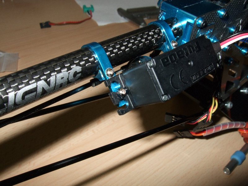

Das 9257 geht mit etwas Arbeit ohne Probleme am Heckservohalter des SE V1.
Seht selbst:
Lasche wurde mit 1,5mm Bohrer entsprechend aufgebohrt und dann mit M1,5 Schraube festgeschraubt
Seht selbst:

willst das servo net lieber auf die andre seite machen ?? die anlenkung sieht auch nen bissl schief aus

Das Servo ist noch nicht an der endgültigen Position.
Das passt später schon perfekt. Keine Angst
würds auch auf die andere Seite machen. Stichwort: Rechtsdreher
