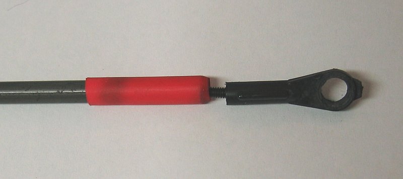

...ist ne sehr sinnvolle Sache. Das dickere Rohr schwingt nicht und man muss es auch nicht extra führen.
Ich hab' ein 3mm-CFK-Rohr genommen, innen 2mm. Beide Enden werden vorsichtig mit einem 2mm ca. 15mm tief "aufgeraut". Dazu spanne ich einen 2mm-Bohrer in den Drehmel ein, bohre besagte 15mm tief ins Rohr und bewege den Bohrer dabei ganz vorsichtig. Dann klebe ich mit ENDFEST300 zwei M2x20mm-Schrauben (12.9) in die Endstücke ein. Ist der Kleber ausgehärtet flexe ich die Köpfe ab und stabilisiere die Rohrenden mit Schrumpelschlauch. Beim "C" gibt's Kugelköpfe (mit eingesetzten Kugeln), die auf das M2-Gewinde passen.
Damit erhält man eine sehr stabile und leicht verstellbare Schubstange, die keine extra Führung mehr braucht.
