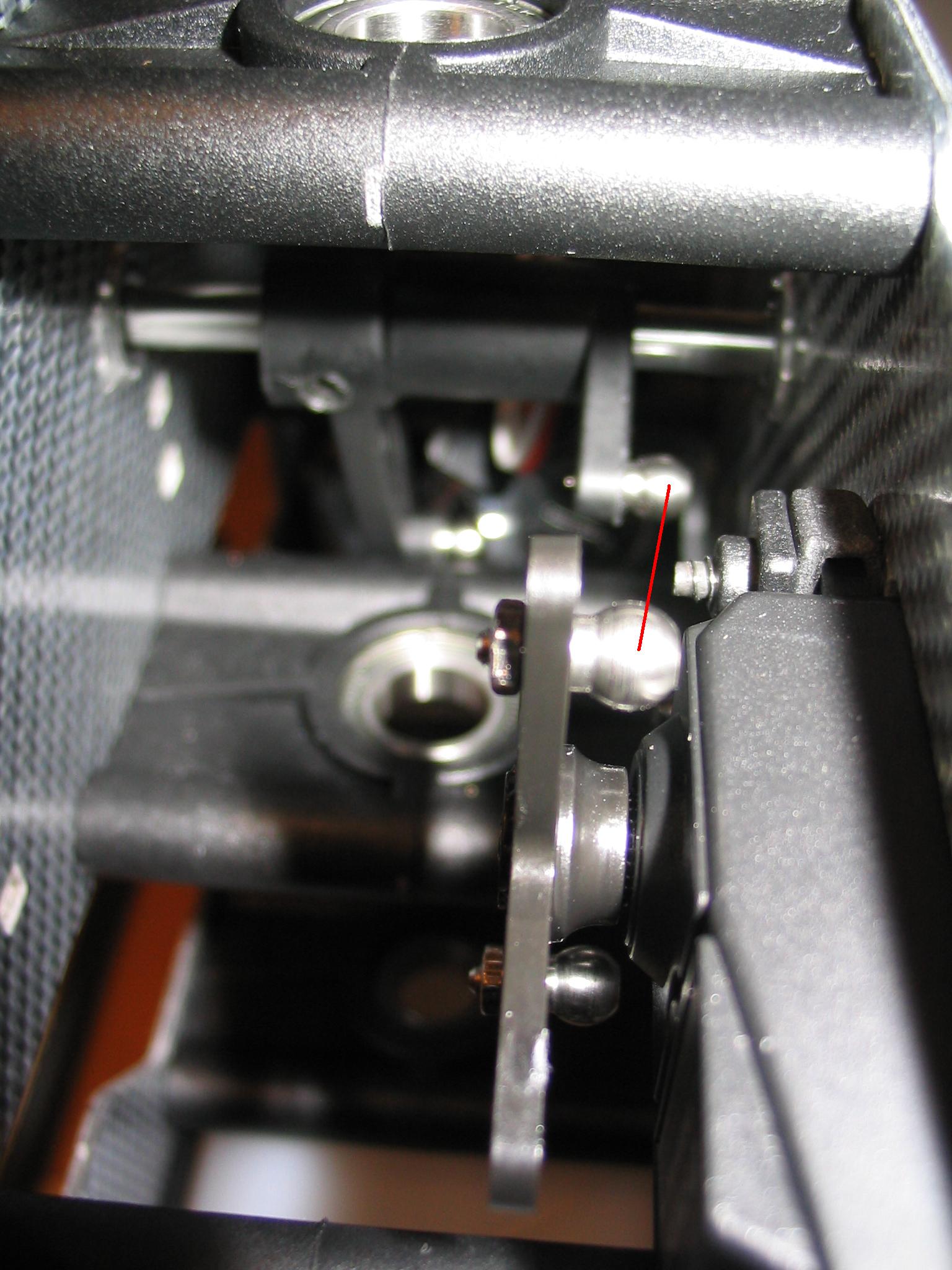

Hallo.
Muss das Gestänge im Chassis parallel vom Servo zur Anlenkung verlaufen? Das Servo wird laut Anleitung von innen montiert und somit verläuft es nicht parallel. Ist das tragisch?
Ist vielleicht etwas schlecht erklärt. Ein Bild sagt mehr dazu.
Bild 040.jpg (291.86 KiB) 323 mal betrachtet
Gruß Martin :wave:

bei dem E werden die kugelköpfe andersrum montiert.
und wenn du den abstandshalter noch rausnimmst, wird es ganz parallel.

heliheli hat geschrieben:Ist das tragisch?
Nein.
ganz parallel zum Chassis brauchen die Gestänge nicht zu laufen. Hauptsache es stösst nirgends was an.
Ich hab die Kugelköpfe übrigens auch alle auf der anderen Seite montiert. Wenn sie Richtung Servo eingebaut sind, dürften die Gestänge am Servogehäuse anschlagen.

3d hat geschrieben:bei dem E werden die kugelköpfe andersrum montiert.
Hab mich da an die Anleitung gehalten.
3d hat geschrieben:wenn du den abstandshalter noch rausnimmst, wird es ganz parallel.
Abstandshalter habe ich keine drin. Oder meinst du die Dämpfungsgummis?
Gruß Martin :wave:

achso, du hast das servo von innen angeschraubt.
deswegen ist es nicht ganz parallel.
ich habs von aussen geschraubt.

Ja, dieses von innen. Die Restlichen von außen. War zumindest laut Bauanleitung so angegeben.
