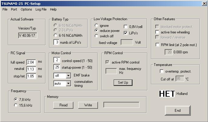

meine erfahrungen zeigen aber, das plextor vollkommen recht hat, mit dem prog kabel für den pc.
seine feigao 16l ist im t-rex am anfang auch schweine heiss geworden, das wir nur durch finetuning am pc in den griff bekommen haben.

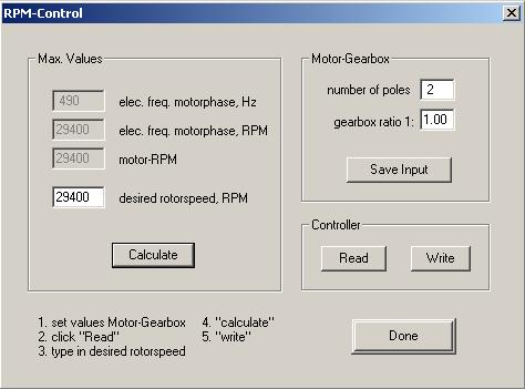

im anhang hänge ich einfach mal zwei bildschirmausdrucke an, aus der du ersehen kannst. was an dem regler alles eingestellt werden kann. (die werte treffen aber mit sicherheit nicht auf dein setup zu)
p.s. mit mehr infos zu deinem setup wie z.b. funke usw. könnte plextor bzw. ich dir mir hilfestellung geben.
