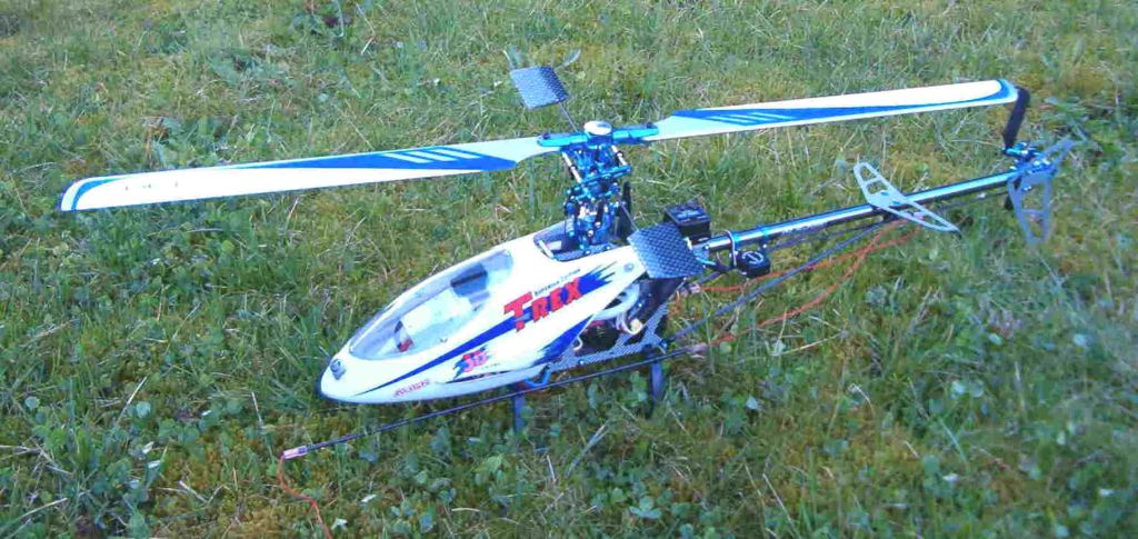

Hallo Hendrik,
also ob es so am besten ist, wie ich es bei meinem Rex gemacht habe, weiss ich nicht.
Auf alle Fälle funktioniert's.
Vom Empfänger weg nach hinten, immer locker bleiben, einmal am Höhenleitwerk
(in einem Stück Spritschlauch - als Auch-Verbrennerflieger hat man sowas..- ) mit einem Kabelbinder festgemacht,
in elegantem Bogen wieder nach vorne, durch ein Antennenrohr geführt, welches in den Ösen im Kufenlandegestell steckt,
und ganz vorne schliesslich wieder heraus.
So kriege ich eigentlich immer einwandfreien Empfang und die Antenne kommt nicht in den Rotorkreis.
Gruss,
Thilo
Gruss,
Thilo
- rex-small.jpg (126.78 KiB) 568 mal betrachtet

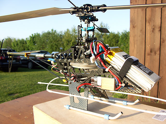

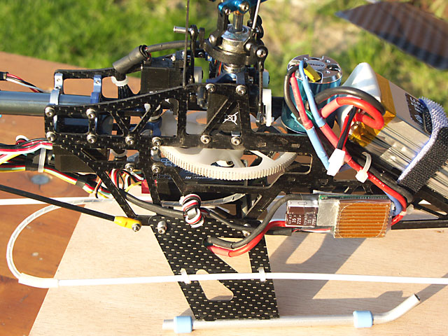

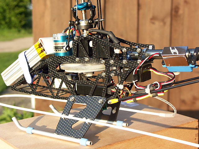

Hi Rexer,
ich habe meinen Empfänger unter dem Hauptzahnrad. Die Antenne habe ich nach hinten herausgeführt. Sie geht dann in ein Kunststoffrohr das an den Kufen befestigt ist. Die Antenne läuft nach vorn. Vor der Haube hat das Röhrchen einen Bogen und läuft auf der anderen Kufenseite wieder nach hinten. Auf diese Art ist ein Stückchen der Antenne in jede Richtung verlegt. Einzelheiten könnt ihr auf den Bildern sehen.
- Heli5.jpg (102.86 KiB) 447 mal betrachtet
- Heli4.jpg (97 KiB) 444 mal betrachtet
- Heli2.jpg (111.44 KiB) 453 mal betrachtet
- Heli1.jpg (48.83 KiB) 507 mal betrachtet

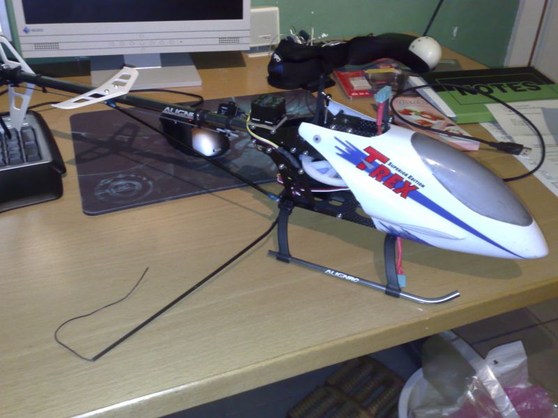

ich habe meine Antenne bis auf ca. 40cm gekürzt. Kann sein das dadurch der Empfang schlechter wird ... aber mal ehrlich, der Rex ist zu klein um wirklich weit weg zu fliegen. Wenn er zuweit ist und ich dann abstürze liegt es wohl nicht am Empfang, sondern einfach nicht mehr sehe wie er steht.
Und nein, der Kopf fehlt nicht weil er abgestürzt, sondern weil er SO lange nicht mehr geflogen wurde. Die Taumelscheibe ist, warum auch immer, merkwürdig verklebt. Brauche eine neue ...
- Meiner
- antenne.jpg (89.58 KiB) 452 mal betrachtet
