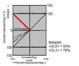

Hallo Zusammen!!!
Bekomme das nicht hin, dass bei Knuppelmitte der Nullpunkt gesetzt wird und bei Negativpitch die Kurve wieder ansteigt(die Drehzahl wieder ansteigt!) bei mir fällt die immer bzw. geht gegen null!!!
Auch in der Bedienungsanleitung kann ichnicht dazu finden!!!
Habe mal ein Bild aus der Anleitung zur MC-12 beigefügt!
Mit Rot habe ich den gedachten Verlauf im negativen Bereich eingezeichnet!
Evtl. kann mir jemand verraten wie ich das Einstellen kann oder ist das mit der MC-12 nicht möglich?
VIELEN DANK!!!!

Ich fürchte nicht mit Bordmitteln.Evtl. kann mir jemand verraten wie ich das Einstellen kann oder ist das mit der MC-12 nicht möglich?
Gerry1973 hat mit der MC12 angefangen, der musste aber wohl viel mit Mischern tricksen. Die MX-12 ist halt recht "rudimentär" von der Software.

So wie du das vorhast, lässt sich das nicht mit der MC-12 realisieren.
Hab seinerzeit lange probiert, aber ne V-Kurve kann die MC-12 nicht.
Evtl. gehts, wenn du nen Mischer von Kanal 1 auf Kanal 1 programmierst, der im negativen Bereich -200% dazumischt und somit den roten Schenkel darstellt.
Gerry
Gerry
Ne gerade ist Möglich, wenn du nen Mischer von 1 auf 1 mit -100% machst, und von nem unbenutzten Kanal auf 1 mit den Prozent die du willst mischt. Am unbenutzten Kanal haste dann nen Schalter für an und ausschalten...
So nen V geht denke ich wirklich nicht, weil so viel ich weiß kann man keinen Mischer nur auf der hälfte des Weges programmieren (wie es Gerry1973 vorgeschlagen hat...)

#5 Hab ich doch gedacht!
Vielen Dank zusammen!
Habe mir den Beitrag von GLAUS angetan.
Habe die Lösung mit dem Trennen von Gas und Pitch und einem Poti zur Glasvorgabe gewählt
Hat alles in zwei Min. geklappt!!!
Vielen Dank für den hilfreichen Beitrag!
