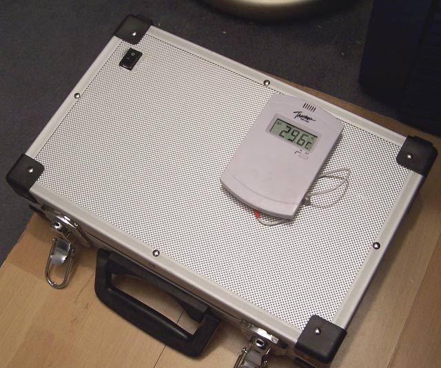

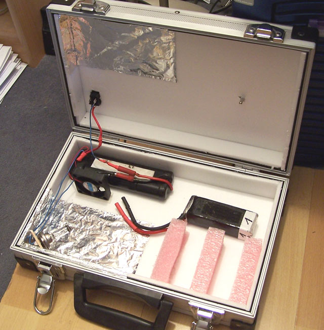

Hab mal eine kleine Box gebastelt, funktioniert prima.
55W Halogen-Autolampe, 7 Zellen Ni-Cd, kleiner 50mm Lüfter.
Erreiche nach ca. 15-20min eine Temperatur von 35°C, ich denke das ist ok.
Praxistest hab ich noch nicht gemacht.

Das macht bei 10V 5,5A!
Ne Heizmatte ist sicher sparsamer, aber die lampe hatte ich noch rumliegen :-) und wenn man mal Licht brauch....

Bin grad am austüfteln wieviel min. sie an sein muss für welche temperatur...

Bin jetzt bei 20min und die Temp. Anzeige zeigt 52°C, der Akku ist nat. etwas kühler...quasie so wie nach dem fliegen wenn man ihn schön fordert.
