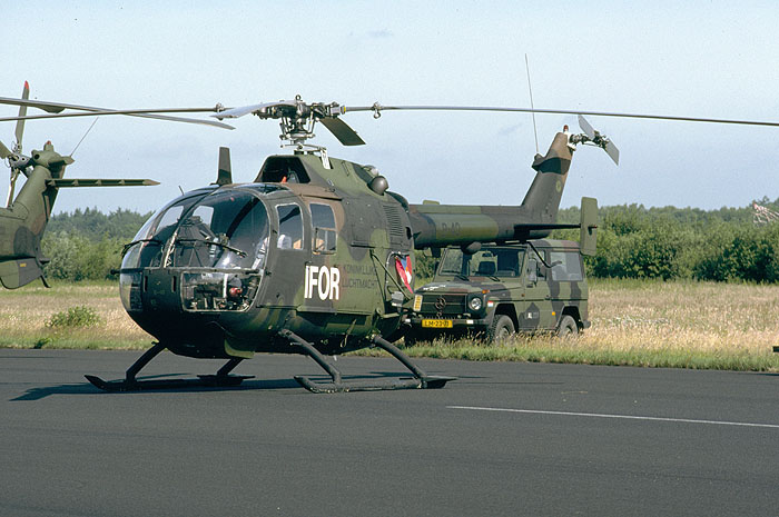

yogi149
Beitrag von yogi149 »
Ladidadi hat geschrieben:
Bei der BO105 sitzt er genauso!
dreht aber anders rum. :lol: BO-105
