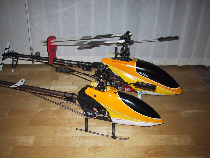

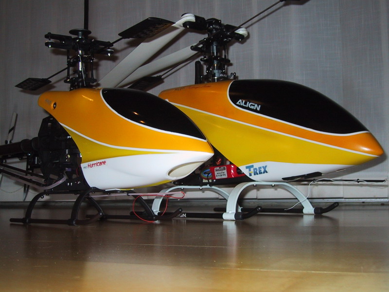

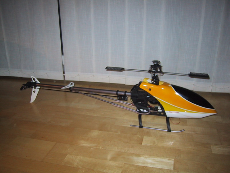

#7 Mal einige Fotos Hurrican & Rex
Beitrag von Ibins »
So, hab mal einige Fotos gemacht. :D

Hallo !
Deine Flotte sieht ja Edel aus !!!
Ich hatte bis lang noch kein Problem mit den Orig. Teilen - Weder mit den Hebeln noch mit dem Freilauf .
Ich weis ja nicht wie gut du Heli fliegen kannst - mich würde aber der direkte vergleich Hurri gegen T-Rex interessieren .
Ciao Paolo
