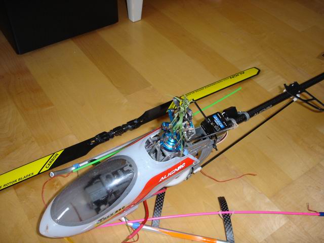

Holdrio,
Ich glaub Ich bin zu doof zum Fliegen.
Heute schönes Wetter.
Ich auf die Wiese nach der Arbeit und ein bisschen rumgejettet.
Da es beim letzten Loopingversuch einen Crash gab, habe Ich heute mal höher angesetz.
Aber irgendwie zieht die Kiste hoch und verreckt dan.
Habe Pitch im Scheitelpunkt auf 0 bzw -max gezogen, aber der Vogel kommt nur sehr schwer rum.
1. Was mache Ich falsch ?
2. Hat noch jemand eine Paddelstange über. (Bei Rainer im Rückstand)
3. Kann man die Antenne wieder anlöten ?
Schaden:
Blatthalter, BL. Welle, Zentralstück,Paddelstange, Paddels(weg), Hebel von Paddelstange, Landegestell, Antenne abgerissen, CFK Leitwerk, Rest unbekannt.

Hast du den Servoweg begränzt???
Sonst kann ich mir das nicht vorstellen.
Meiner dreht auf einem Meter um.
Volker

Das Roll Servo ist auch hin.
Habe nun schon 2 kaputte Futaba 3107 Servos.
Bei beiden ist das untere Zahnrad auf der Poti Welle kaputt.
Gibt es die irgendwo einzeln ?

Hi Volker,
ansich nicht.
Habe aber die Stange am Servo auf das innerste Loch gesteckt.
Hat vielleicht zu wenig Ausschlag.
In welchen Löchern habt Ihr eure Stangen drin ?
Bis wohin schlägt die Taumelscheibe aus ?
ansich nicht.

Da haben wirs doch schon. Je weiter innen um so weniger Ausschlag!mucwendel hat geschrieben:Hi Volker,
ansich nicht.

hi michael,
ich habe für roll die steuerstangen im 2. loch von innen, weil im ersten der ausschlag ziemlich gering und im 3. die kugelköpfe von roll und nick sich in die quere kommen. beim 2. loch passt es beim mir.
nick habe ich im 3. loch von innen.

Das wirds wahrscheinlich sein.
Bei Mir ist (war) nick auf dem 1. Loch.
Damit bekomme Ich wohl nicht genug Nick, um den Looping in einem engen Kreis zu ziehen.
Sind noch ander "Lochsetups" im Angebot ?
Und: mit welcher Drehzahl fliegt Ihr XL mit 325mm Carboonblättern ?
Danke

Hallo Michael,
für das S3107 habe ich bei meinem lokalen Modelbauhändler komplette Ersatzgetriebe für 2 € Quetsch gekauft. Die haben keine Best.Nr. bei Robbe, werden von denen jedoch an Händler auf Anfrage abgegeben.
Mein XL-Rex mit 325 mm Carbonblättern flog bis gestern mit 2300 U/min am Rotorkopf, jetzt bin ich gerade am Neuaufbau
So ne richtig heftige Böe hat ihn mir fast ins Gesicht geblasen. Beim Wegdrehen hatte ich dann nicht mehr wirklich Sicht und Kontrolle bis zum Einschlag. Fazit: Chassis + LG gebrochen, 1 Blatthalter, eine Paddelstange und ein Paddel hin, und natürlich leider auch die Blätter. Was bin ich froh, daß es kein Ikarus-Heli ist, sonst müßte meine Familie jetzt nen Monat am Gürtel lutschen
Ulf
Ulf

Ich würde Servo-Scheiben nehmen anstatt der Hebel, da kann man sich die Löcher nach belieben bohren, geht natürlich nur wenn Platz dafür vorhanden ist, hab ja leider noch keinen Rex um zu gucken ob sich das mit den Scheiben ausgeht......aber ein Optimum ist dabei sicher rauszuholen
Richard

Ich habe meine ganz außen eingehängt ,das ganze mit 30% Expo ,so macht es richtig Laune.
Der Rex dreht wirklich auf einen Meter Durchmesser,natürlich muß dann auch genügend Min Pitch vorhanden sein.
Hättest du das gleich am Tel erzählt währe es nicht so weit gekommen.
Da drüber hätten wir doch ausfürlicher reden sollen.
Volker

hi volker,Volker hat geschrieben:Ich habe meine ganz außen eingehängt ,das ganze mit 30% Expo ,so macht es richtig Laune.
wie hast du den das prob. dann mit der nick und rollanlenkung gelöst
wenn ich die gestänge von roll im 3. loch von innen habe, laufen die kugeln von der roll- und nickumlenkung übereinander und verhaken.
