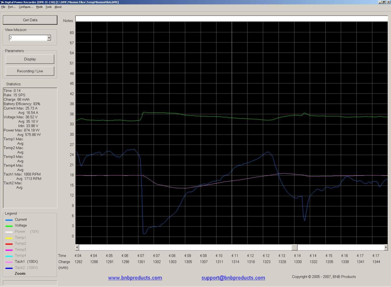

ich bin einen kreis geflogen, entfernung war etwa 50m. dann plötzlich drehzahleinbruch. :cry:
ob der empfänger auf failsafe ging, weiß ich nicht genau, ging recht schnell alles.
von den 3-4 kreisen die ich geflogen bin, gabs es zwei mal störung. (keine gute quote :roll: )
passierte immer an der gleichen stelle, als der heli wieder auf mich zu flog.
eure meinung :?:

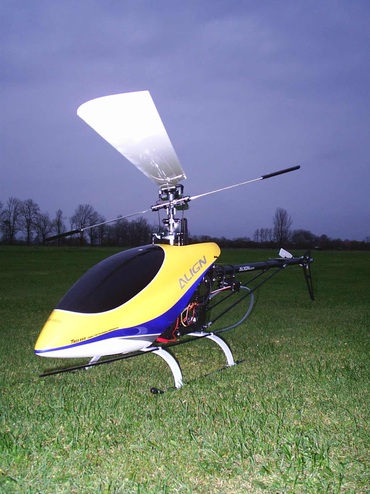

TDR
Antennenverlegung
3d
Beiträge: 6111
Wohnort: Leer (Ostfriesland)
Beitrag von 3d »
ist vorbildlich

Plextor
Beiträge: 5868
Beitrag von Plextor »
Würde auch auf Antennenverlegung tippen , in rechtskurven hatten wir Aussetzer , in Linkskurven nicht immer ,aber wieder in Rechtskurven ! ?????
Hast du Bilder von deinem Heli und der Antenne ?

3d
Beiträge: 6111
Beitrag von 3d »
hmm,
wie soll ich denn die antenne sonst verlegen?
bilder kannst du in meiner galerie sehen.
war übrigens auch rechtsrum.
die grafik kommt vom DPR (digital power recorder :wink: )
(plextor, da fehlt ein wichtiges komma :wink:)

Plextor
Beiträge: 5868
... meist schauen unsere Antennen aus dem Röhrchen wie bei dir ca. 15 cm raus .
3d
Beiträge: 6111
Beitrag von 3d »
Ich verstehe das "sogar" in dem Zusammenhang nicht
na mit futaba wäre der heli bestimmt abgeschmiert, mit graupner gibts nur bischen drehzahleinbruch :oops:
Die beiden Koax-Kabel so legen, das die am Ende befindlichen Antennen im 90° Winkel zueinander stehen
welche beiden koax-kabel und antennen meinst du?
ich hab nur eine antenne.
wie, wie bei mir?
bei mir schaut eben nix raus aus dem röhrchen.
