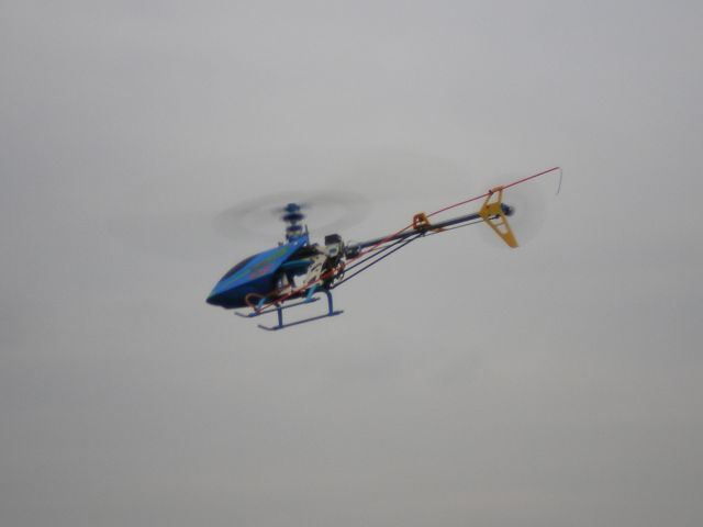

Hab meinen CopterX vor etwa 2 Monaten gekauft über Ebay. Totalsumme war 142€. Inkl. DHL express Versand, Zoll und der Hubi selber. Fliegt wie ein Rex ( mein Status :schnelle Rundflüge) und habe keinen Unterschied zu meinem T-Rex V2 festgestellt. Er fliegt genau so wie auf Schienen. Er bekommt jetzt einen Hughes 500 Rumpf den ich gestern bekommen habe.

- k-IMGP1443.JPG (12.39 KiB) 272 mal betrachtet

exakt die gleiche Erfahrung habe ich auch gemacht mit dem CopterX .... erstaunlich gut, aber ein paar kleine Basteleien muss man schon vornehmen bis er top funktioniert.
