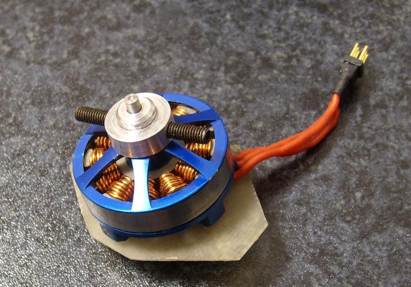

Basti 205
Beiträge: 6353
Beitrag von Basti 205 »
Wurden die Stecker nicht warm?
Hab ich nie drauf geachtet :oops:
Was war das bitte fürn Monster-Motor?
Natürlich eigenbau :) 12N16P
So wie er auf dem Bild ist hat er 30g
DIY statt RTF
