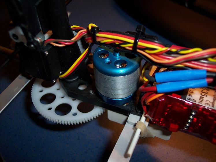

ich hab mal einen neuen motor im piccolo getestet.es ist ein MicroREX220 von Flyware.der motor ist ein BL außenläufer mit 1890rpm/V.er wiegt 31gr,hat einen durchmesser von 22mm und ist 24mm hoch.beim einbau in den piccolo gab es keine probleme,der motor paßt gut.der erste versuch mit einem 12er ritzel in einem CP piccolo war nicht so berauschend...einfach zu schlapp.ok,umgebaut in einen FP.!
mehr kann ich leider noch nicht sagen,aber im warburg können wir das teilchen mal unter die lupe nehmen...ich bringe ihn ja mit!
...achso,der motor kostet ca.45.- euro.
