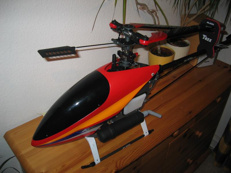

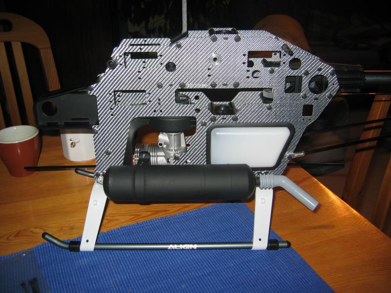

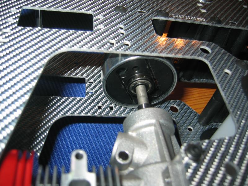

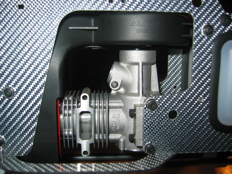

hier mal die ersten Bilder der Anprobe vom Webra 55 P5 im Rex mit Compact Dämpfer. Vergaser vergessen... . Paßt alles einwandfrei.
Jetzt fehlt mit noch der Rest (RC-Komponenten, Startgeraffel).
Der Vogel soll aber diesen Winter noch in die Luft. Bin auf die ersten Anlaßversuche gespannt. Werde dann berichten.

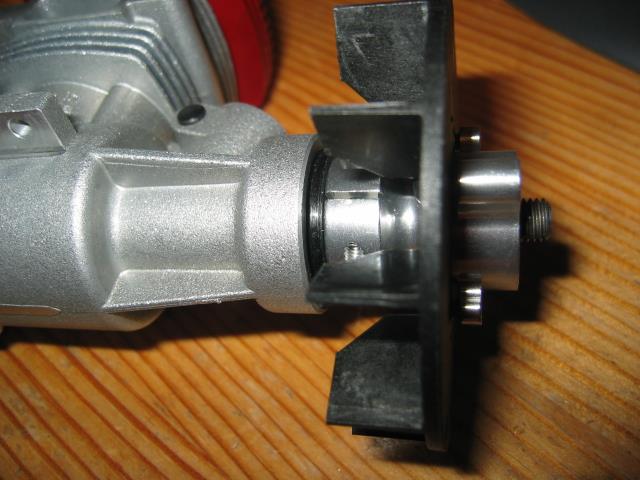

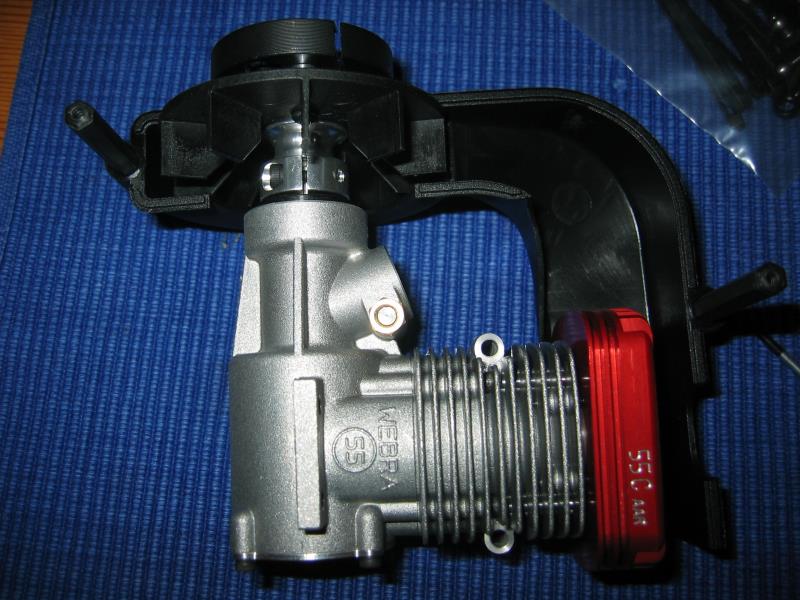

noch ein Hinweis. In der Anleitung vom Rex steht das eine Scheibe 9,5x14x1 zwischen Motor und Lüftersockel kommt. Scheibe werde mit Motor mitgeliefert.
Das brauchts beim Webra nicht. Dachte ich zwar erst, da der Sockel relativ schwer über die Welle geht, und ich zufällig 1mm Luft hatte. Habe mir dann eine 9er Scheibe und einen 9,5er Bohrer gekauft. Das aber zum Glück noch rechtzeitig gemerkt das auch ohne geht.
Die schwarze Bundscheibe ist schon am Webra vormontiert. In der Anleitung vom Rex sieht es nur so aus als wären Bundscheibe und der 9,5x14x1 Washer notwendig.
Bestätigt dann durch die wie immer freundliche Aussage von Herrn Höhn am Telefon!
