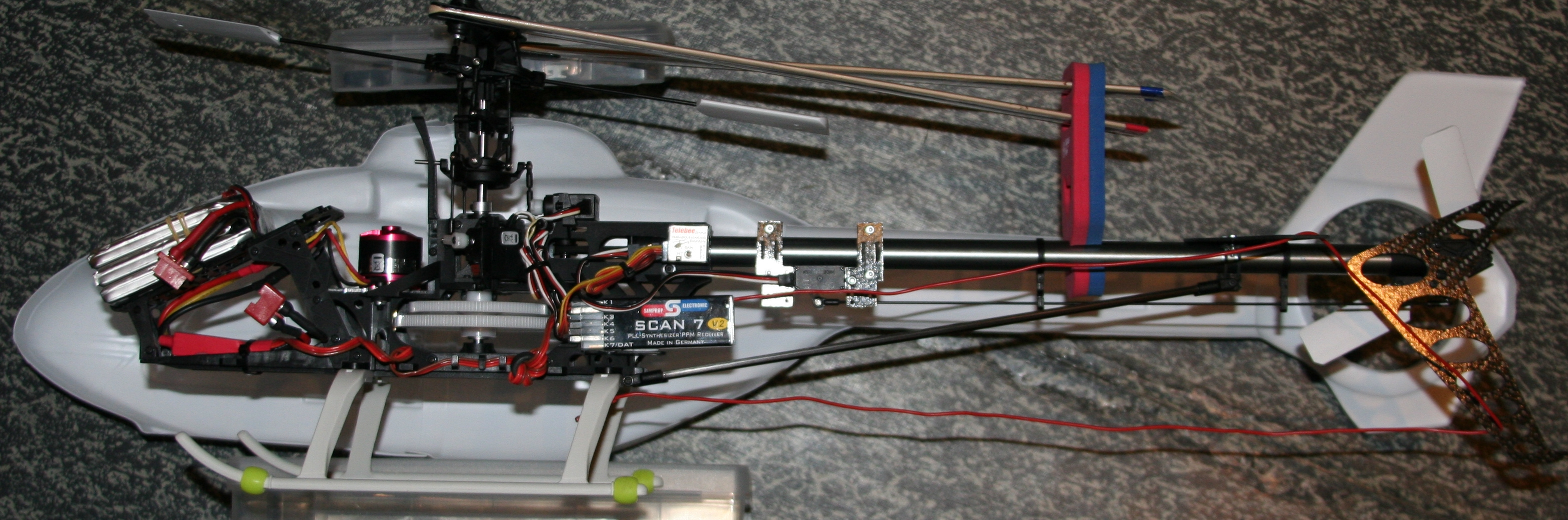

Also ich hätte nach dem Bild eher ein Problem damit, ob die normal langen Akkus da drunter passen. Also meine Seahan sind länger als der, der da drauf zu sehen ist. Und irgendwie sieht der Platz da oben ganz schön eng aus - wenn das nicht ne optische Täuschung ist.

Hi Yogi,
danke für das Foto! Wird schon! Hast du beim Blattschmied schon weiche Blätter bestellt? Wenn nicht, ich nehm auch zwei Satz a 4 Stück, wenn sie nicht mehr als 80 pro 4 Stück kosten.
@all: Die Länge ist eh nicht das Problem, ich werde das Heck sowieso umbauen...

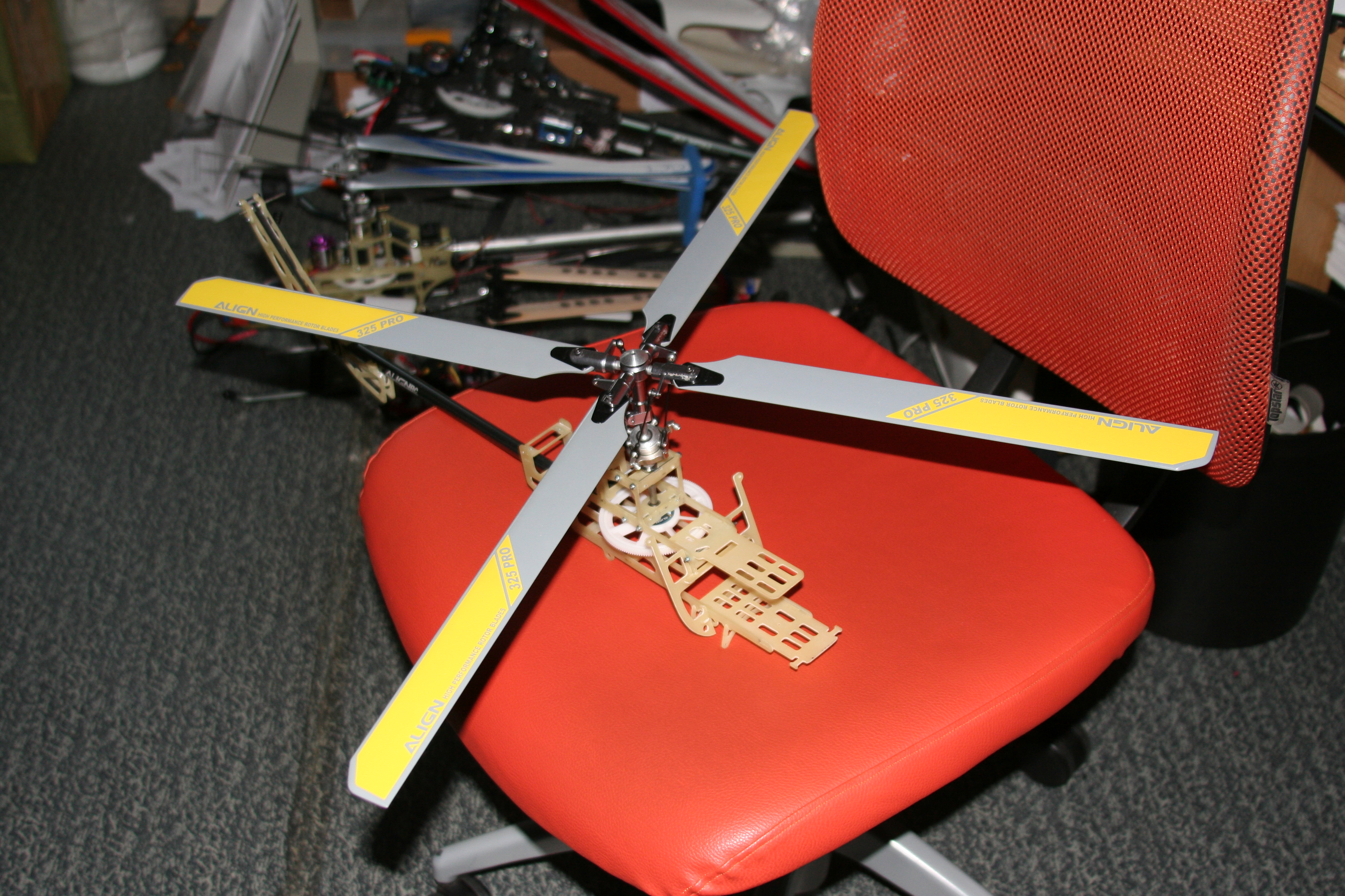

yogi149
da sich eigentlich hier keiner gemeldet hat, für weiche Blattschmieds, warte ich jetzt auf Antwort aus Hongkong. Align hat ja auf Bildern schon schmale Blätter gezeigt.
Den 4-Blatt-Kopf habe ich hier. Der sollte auch Problemlos auf den MT passen. Hab hier für die Sikorsky auch die Original T-Rex Welle genommen.
(die geht nächste Woche zu Peter, damit die Mechanik schon mal fertig wird)

Hi Yogi,
welcher Rotorkopf ist das? Hast du vielleicht noch einen übrig?
Und Blätter würde ich auch gleich 2 Satz a 4 vormerken. Schmal ist gut und weich wär auch super. Wenn die dann im Stand so ganz leicht runterhängen... Zucker!
