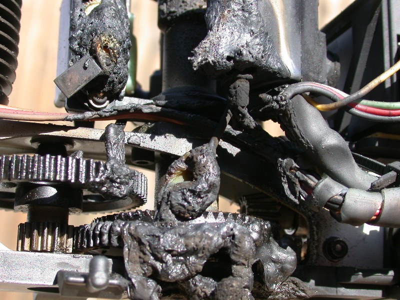

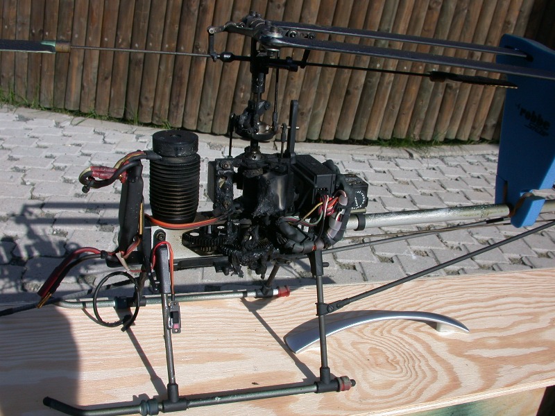

Hallo zusammen,
aus gegebenem Anlass möchte ich euch mal zeigen was Lipo Akkus so alles anrichten können!
Da der Akku immer ein wenig umständlich aus dem Modell zu entfernen war, habe ich ihn am Modell belassen und zusammen mit dem Spirit in eine Transportbox gestellt. dort stand er nun seit 2 Wochen unberührt im Keller, da ich keine Zeit zum fliegen hatte.
Letzten Samstag Morgen lies mich starker Brandgeruch schnellstens den Keller aufsuchen und siehe da, der Akku hatte sich selbst entzündet und den SE abgebrannt! :shock:
Der Akku war nirgends angeschlossen!!
Zum Glück war die Holzkiste dicht genug, um keinen Sauerstoff an den Brand zu lassen und das Feuer verlöschte von selbst. Nicht auszudenken was hätte passieren können wenn die Kiste Feuer gefangen hätte mitten in der Nacht!!
Jetzt darf sich erst mal unsere Brandversicherung um den Fall kümmern.
Das Ereignis führt jetzt (besser spät als nie) zu erhöhten Sicherheitsvorkehrungen. Alle Akkus kommen in dicht verschliessbare, feuerfeste Metallkisten.
Auch die Vereinskollegen waren überrascht und ändern Ihr Verhalten.
Aber seht selbst, die Bilder sprechen für sich!

Halu
Beiträge: 14
Registriert: 26.01.2005 22:18:49
Beitrag von Halu »
Na ja, wenn die Versicherungsarie durch ist werde ich mal alles zerlegen und was heil geblieben ist säubern.
Ich habe noch die hoofnung das die Aluteile die Hitze vertragen haben.
Die Rotorblätter sehen auch noch gut aus. Wenn sich die Ersatzteile auf die RC Komponenten und die Kunststoffteile beschränken könnte die Versicherungssumme (abzüglich einer Selbstbeteiligung) für die Teile reichen. Kann ich aber erst nach Zerlegung und gründlicher Reinigung sagen. der Kunststoff und Ruß Belag ist äüßerst hartnäckig!
Gruß Harald

Kann das sein, dass die Hülle des Akkus irgendwo einen kleinen Riss hatte und sich mit kondensierter Luftfeuchtigkeit entzündet hat?

Halu
Beiträge: 14
Beitrag von Halu »
Den Akku habe ich selbst gelötet, aber unter allen Sicherheitsaspekten!
Bin schliesslich Elektrotechniker und betreibe das Hobby seit über 20 Jahren!
Selbstentzündung ist natürlich relativ. Klar hatte der Akku einen Schluss.
Aber wodurch und ohne weiteres Zutun? Ich habe den Akku so schliesslich seit 3 Monaten betrieben und er stand 2 Wochen so im Keller, ohne beweget worden zu sein!
Gruß Harald
