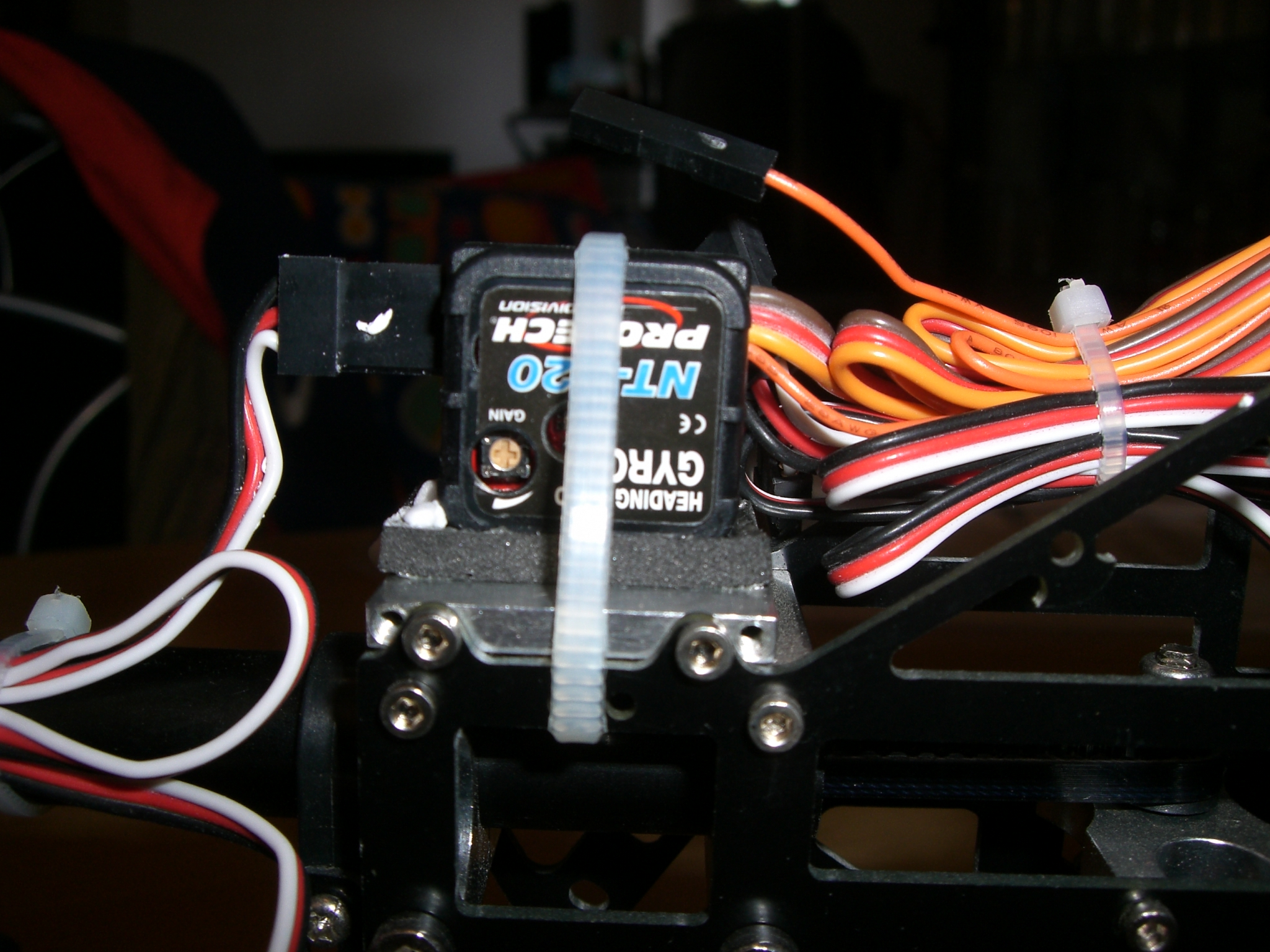

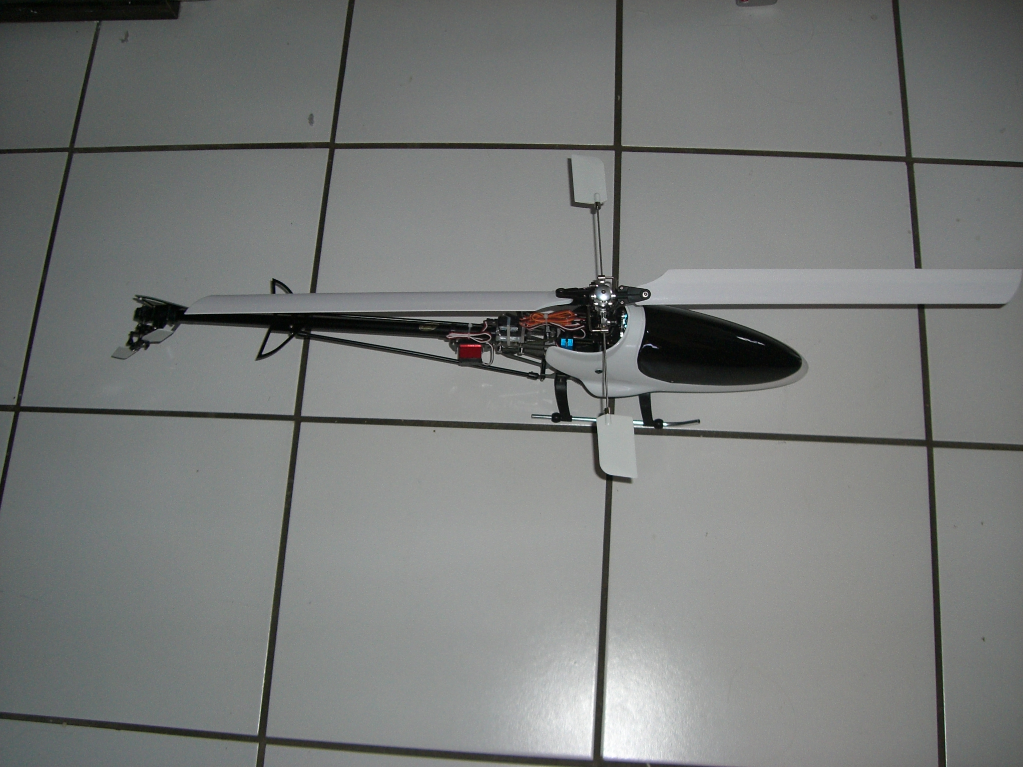

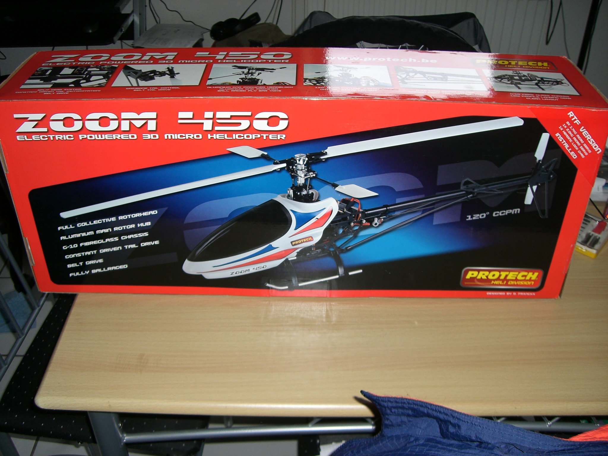

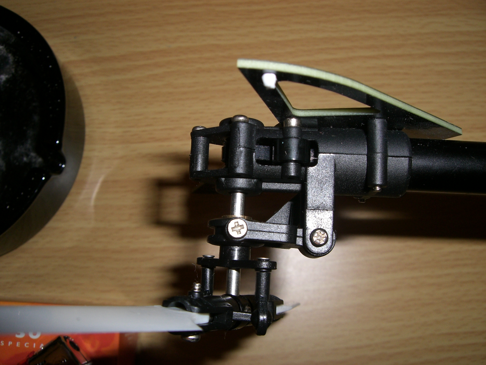

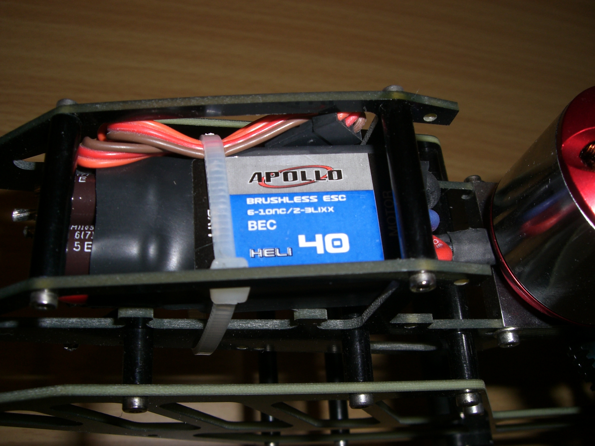

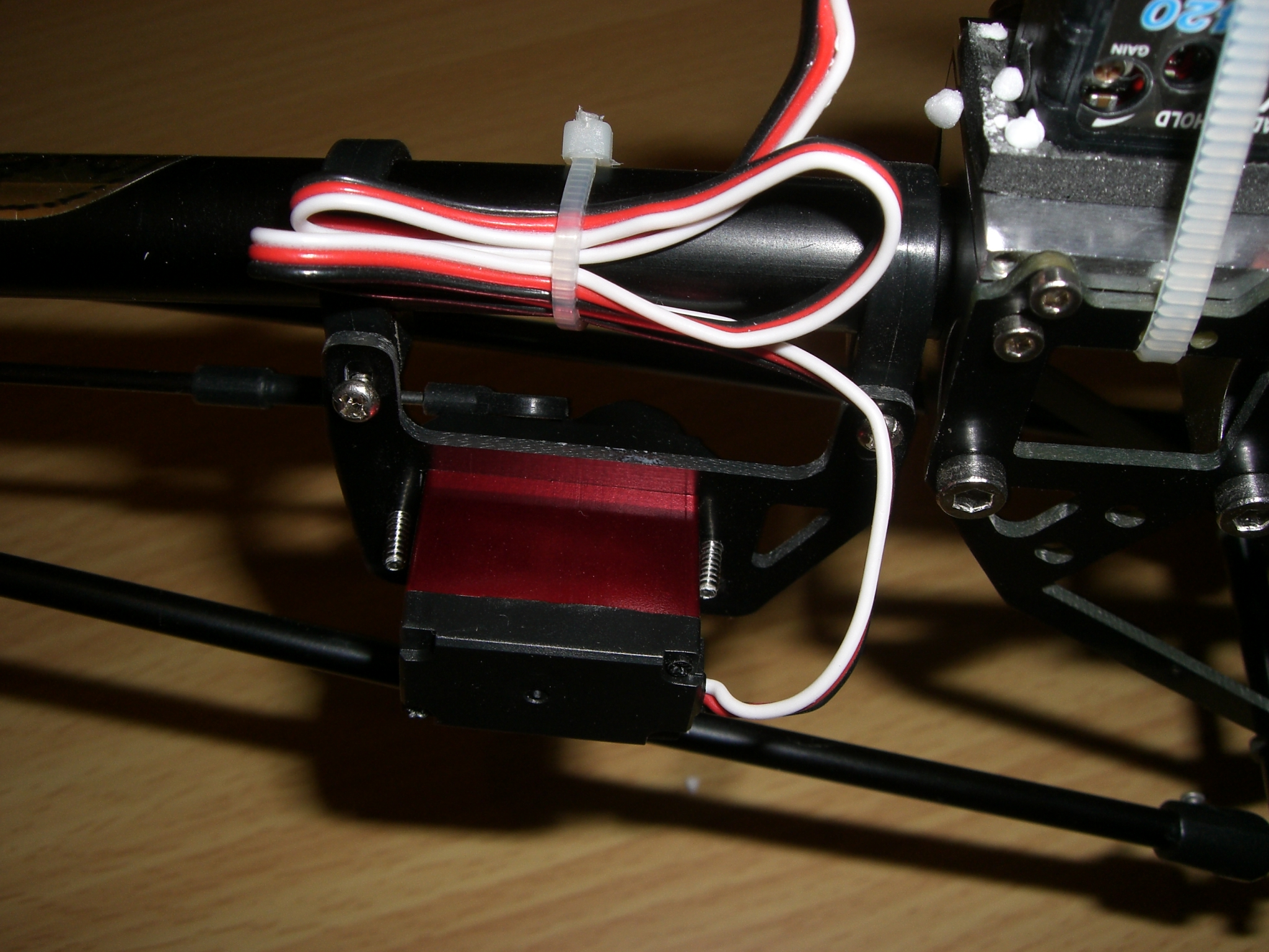

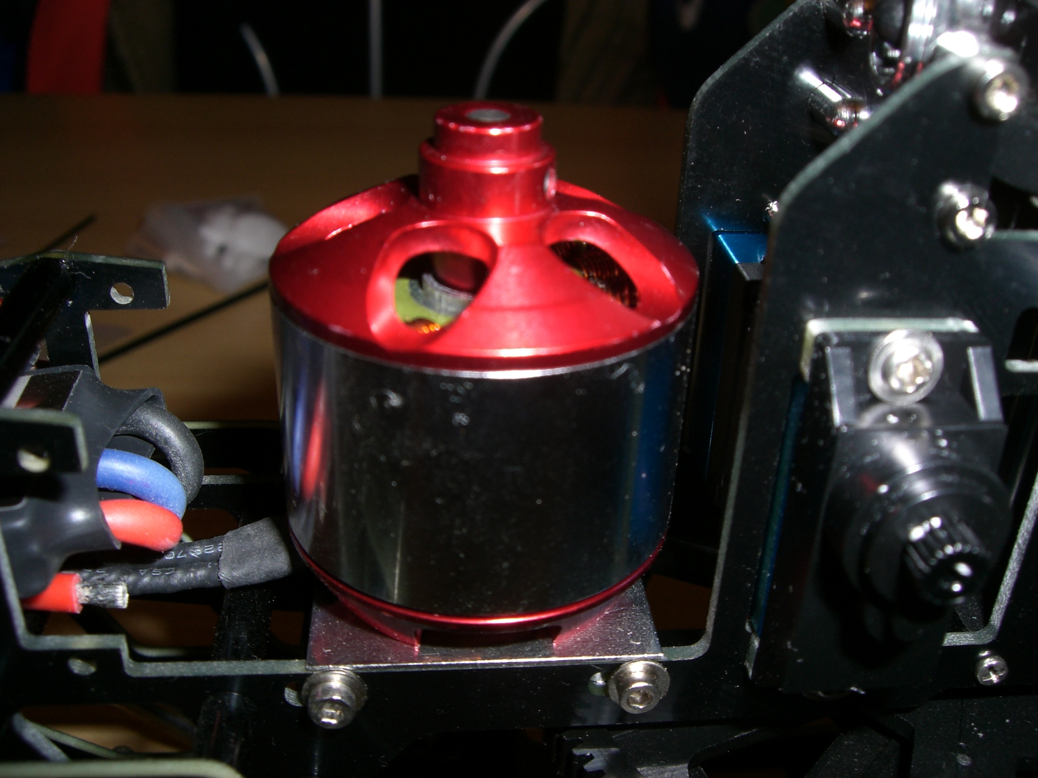

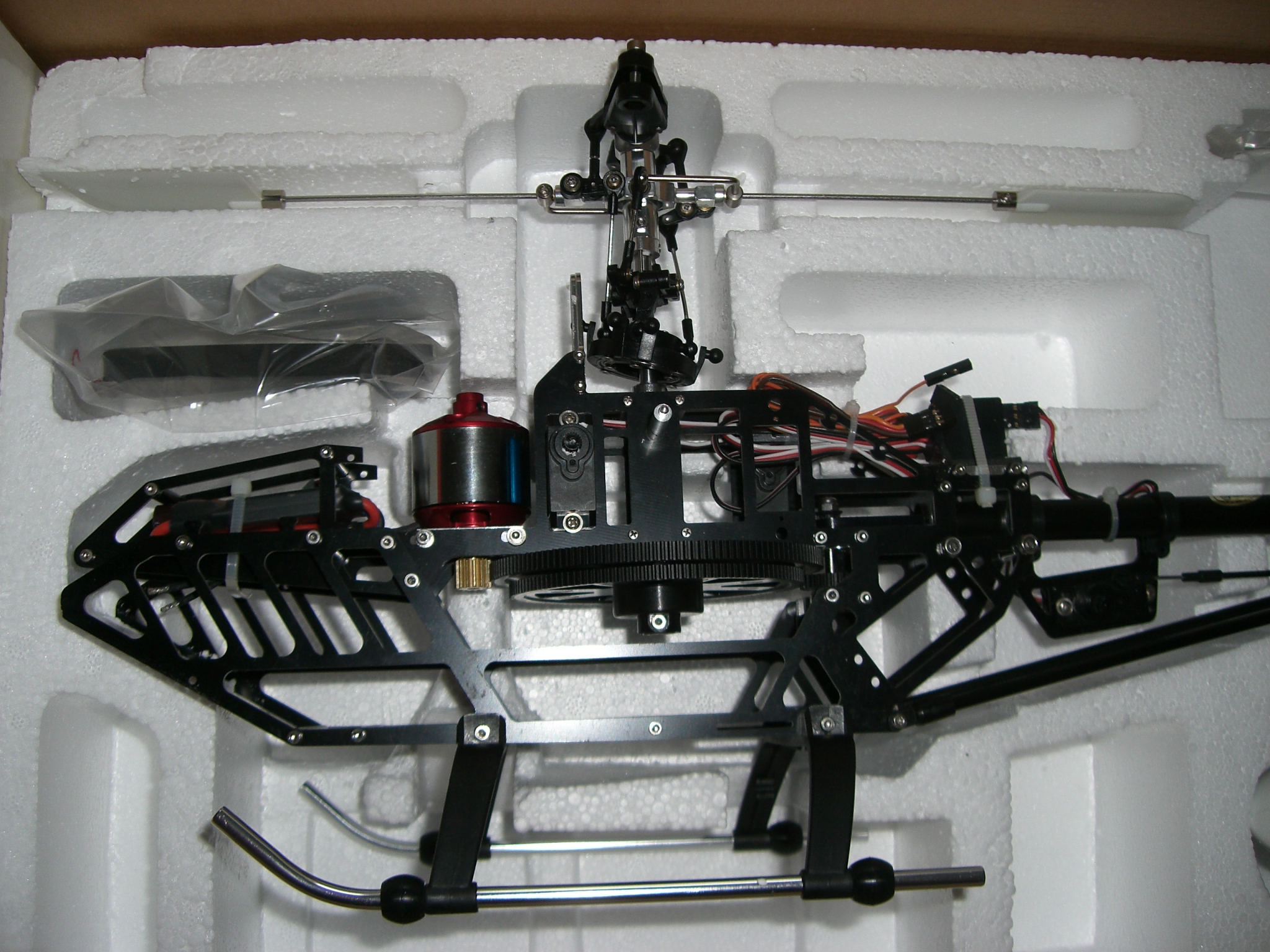

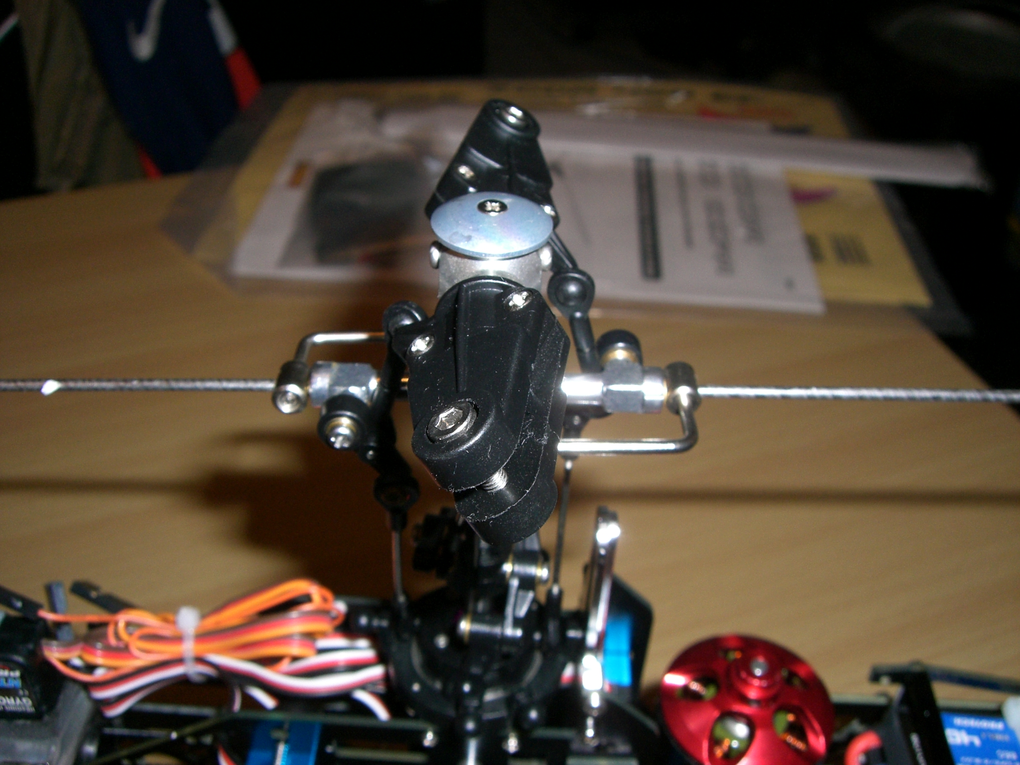

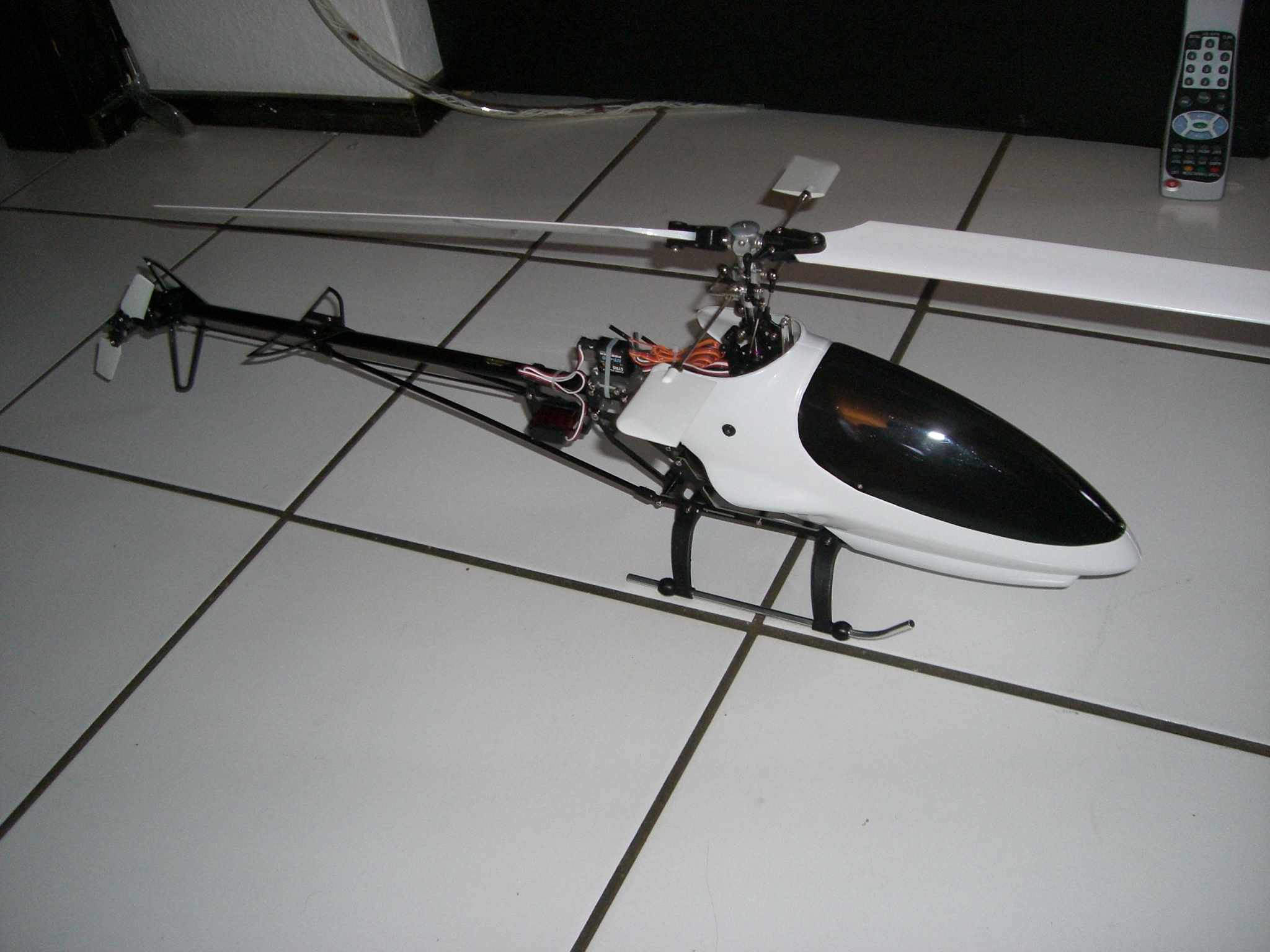

Das ist er. Kam so aufgebaut.
Die Komponenten sagen mir soweit nichts, aber vielleicht kennt die ja jemand von euch.

Regler und Gyro bitte nicht mit Kabelbindern befestigen, die mögen das gar nicht. Für sowas gibt´s aufgeschäumtes Doppelseitiges Klebeband, dämpft aucht eventuelle Vib´s durch Resonanzen dann wirkungsvoll.
Ansonsten bleibt nur Glückwunsch zum Heli und gutern Flug !

Regler hab ich schon befreit. Gyro kommt jetzt.
Kam exakt so bei mir an.
Danke für den Tip.

bei den RTF Helis wird eigentlich immer empfohlen nochmal alle Schrauben zu überprüfen. Am Besten wohl rauschrauben und mit neuem Schraubensicherungslack wieder reinschrauben. Dann kannst Du Dir sicher sein, dass alles in Ordnung ist.

Auch wenn er evtl. schonmal geflogen ist , Auf jeden Fall "ALLE" Schrauben auf festen Sitz kontrollieren.
Beim 450er Zoom unbedingt die Motorplatte auf Risse überprüfen. Servos auf evtl. Getriebeschäden überprüfen. usw.
Ansonsten viel Spass damit!
Und immer dran denken , langsam angehen lassen
