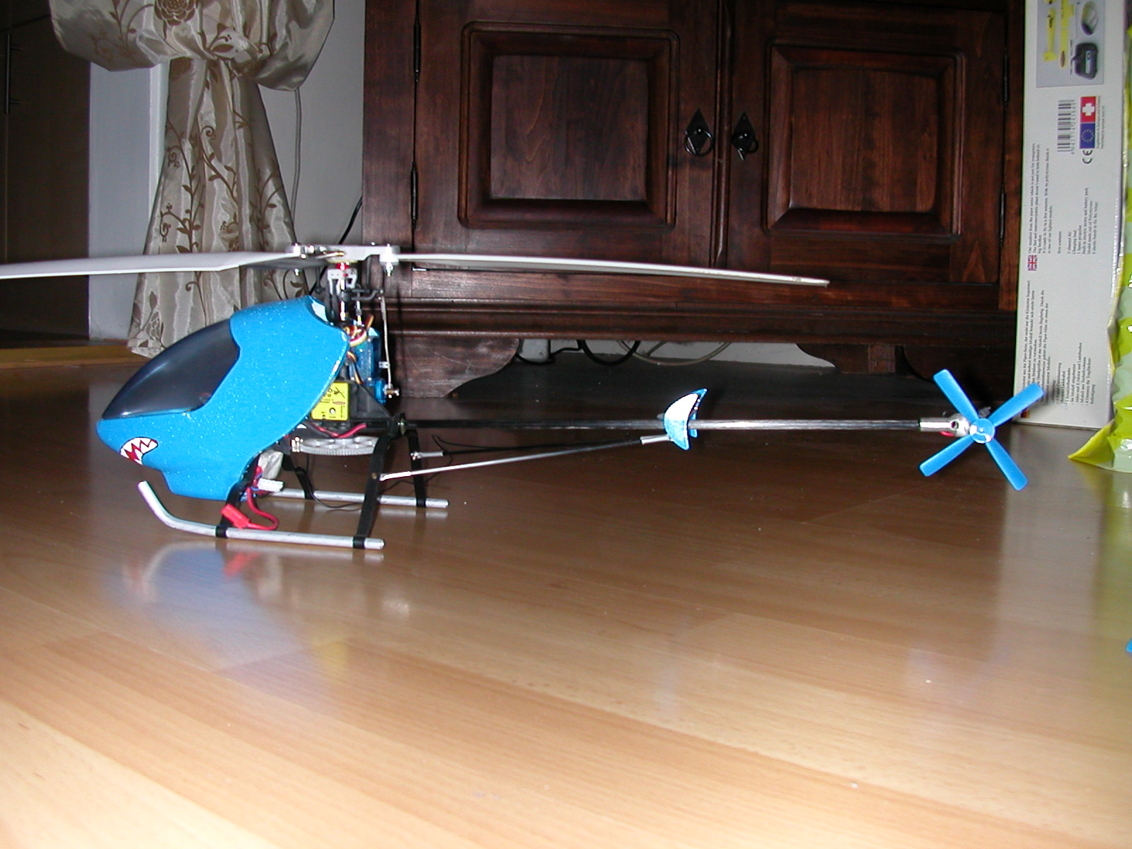

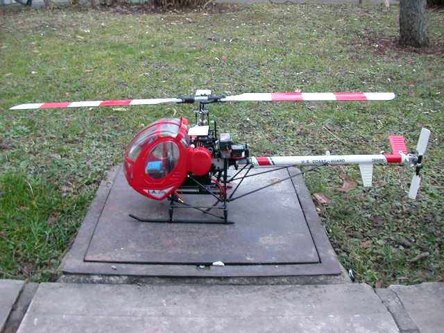

Der Robbe Spirit M8 / LI ist ein pitchgesteuerter Heli und mit 870mm Rotordurchmesser etwas größer/teurer und fliegt natürlich auch stabiler. Gewicht ca. 1,3 kg
Der Fun Pic ist drehzahlgesteuert mit 500mm Rotordurchmesser. Gewicht ca. 280 Gramm
- Piccolo Fixedpitch
- FP Pic 002.jpg (377.01 KiB) 826 mal betrachtet
- Spirit LI
- Spirit.jpg (84.99 KiB) 825 mal betrachtet
