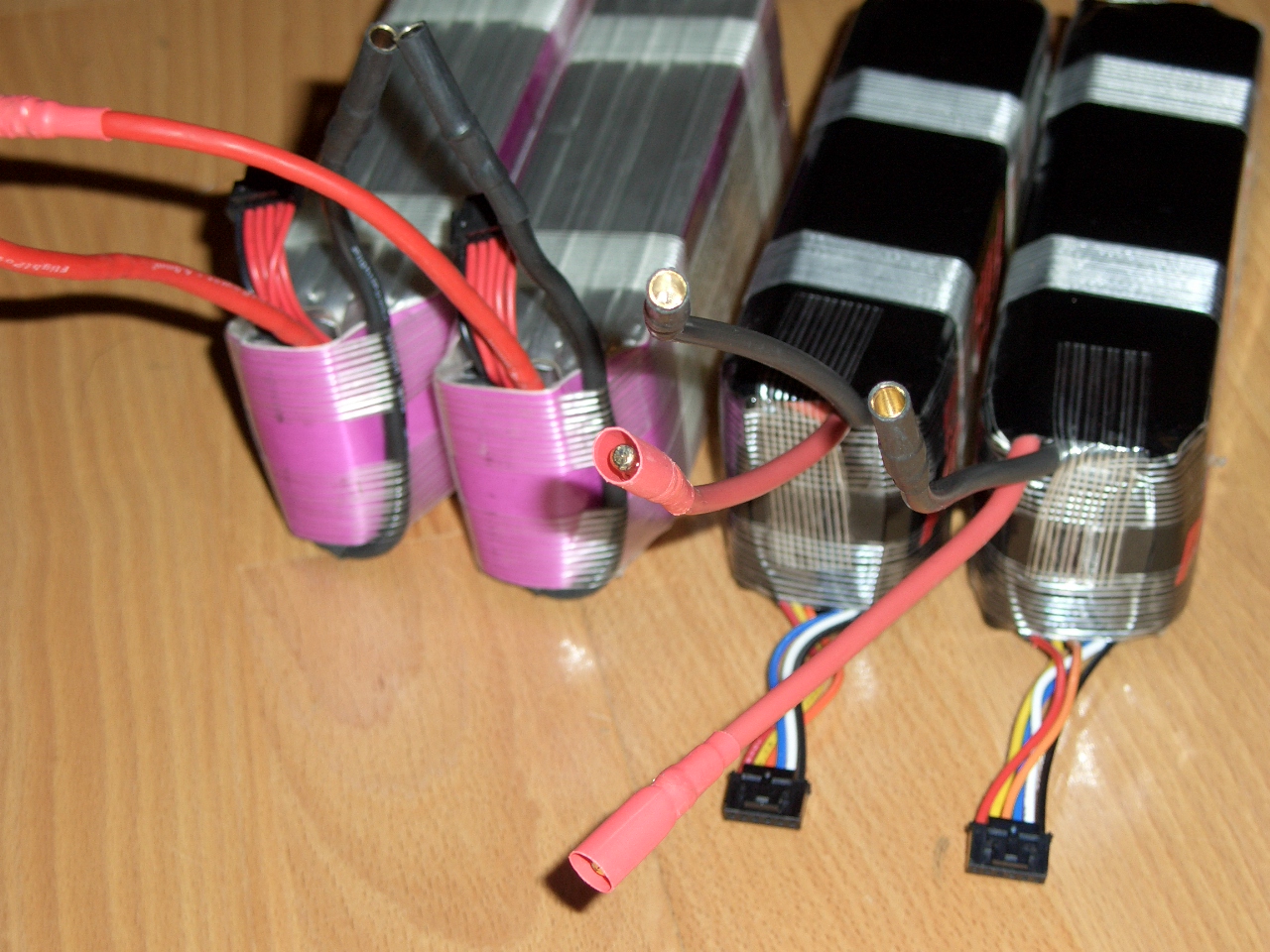

Hallo Michael!
So schaut´s bei mir aus!
Ich Lade die Einzelnen 5S Packs immer für sich, also einzeln!
Flightpower und Thunderpower passen Nebeneinander!
Du bist ja Total ROXXTER Infiziert!

Guten Morgen Frank,
ja klasse, Dank für das Bild >>> die FP passen ja wie angegossen! :D

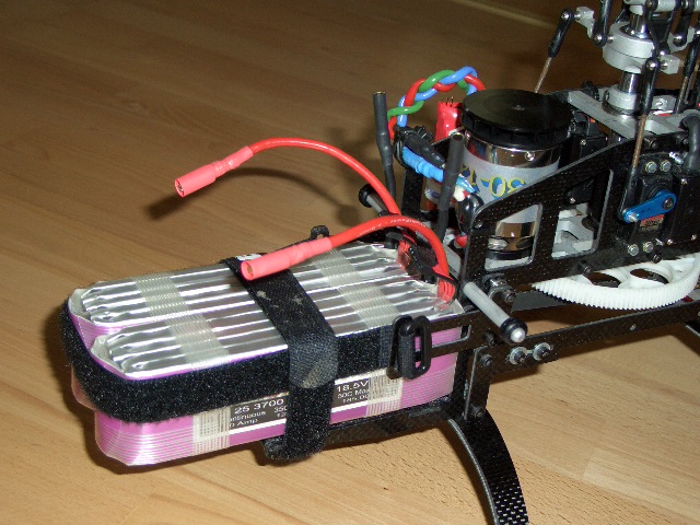

Hi Michael,
wenn sie quer nicht passen kannst du sie auch hochkant befestigen.
Auf dem Bild sind 3700er FP drin und 3900er x-cell daneben :)
Viele Grüsse,
Friso

Hi Friso,
das ging jetzt aber schnell! Du hast Deine Akkus gleich "verheiratet"!
Fliegst ja nur 10S ! oder größer....12S im XL? 8)
Ich muss das so machen wie Frank, da ich die 5S auch einzeln für den 22er benötige!

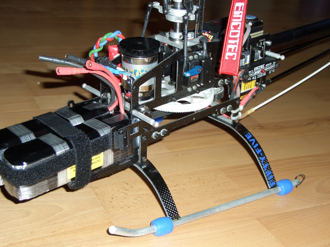

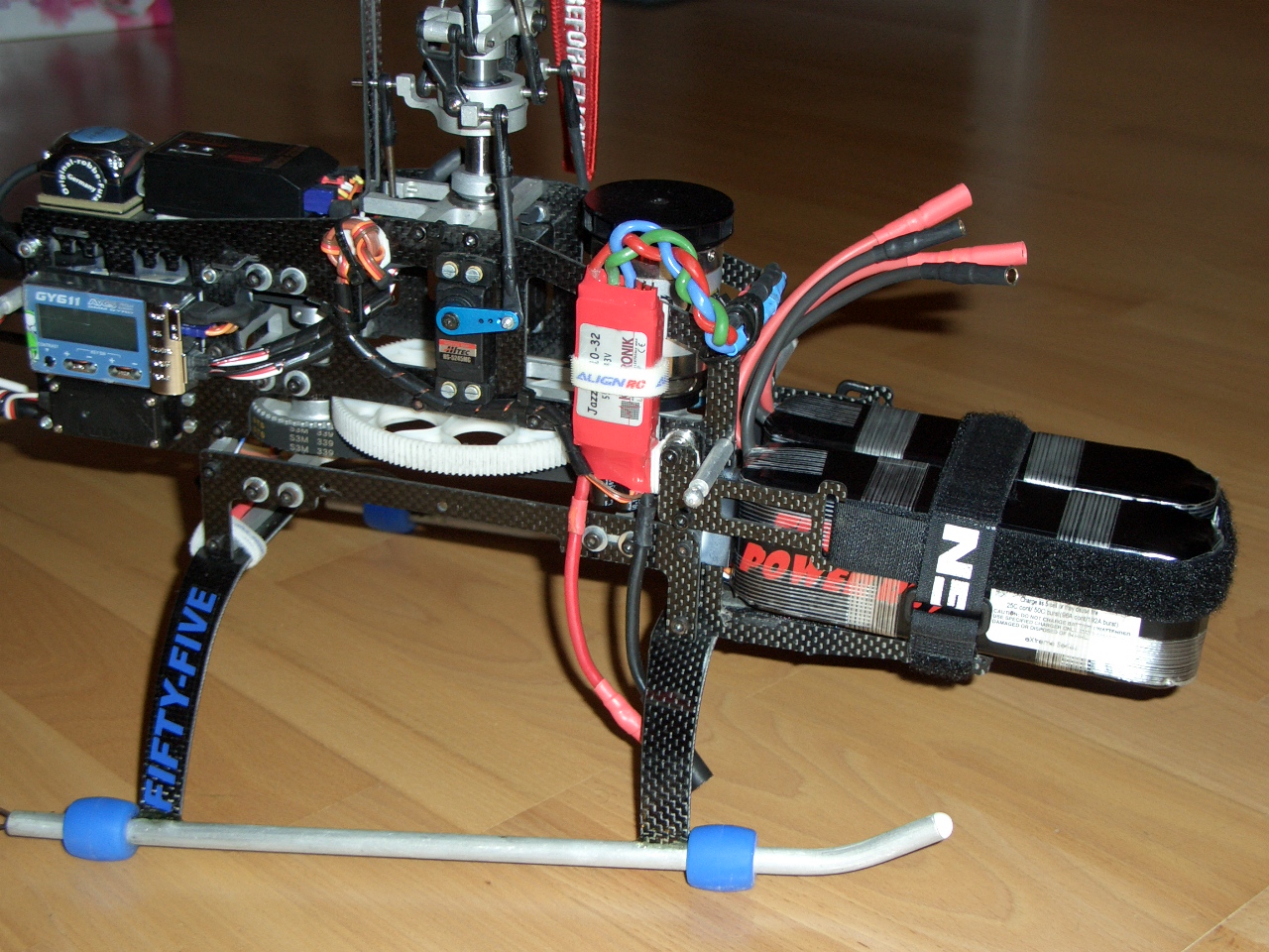

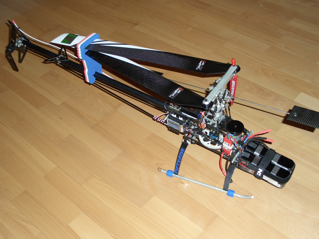

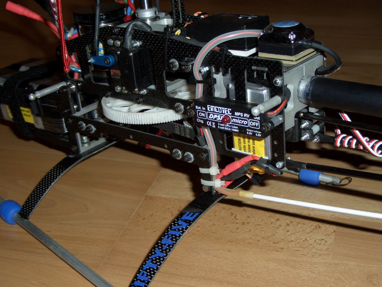

Franktrexse
Beiträge: 254
Registriert: 08.05.2006 18:00:23
Beitrag von Franktrexse »
Hallo Michael!
Ich benutze den emcotec micro ( mit Reduzierung auf 5,2 Volt fürs Heckservo ) Spannungsregler mit einem ThunderPower ProLite 2S 1320mAh!
Der Lipo ist mit dem Doppelseitigem Tesa Spiegelband von innen ans
Chassis geklebt!
Damit mache ich 6 Flüge, und lade ca. 800mAh nach!
Fliege um die 7 Minuten bei 70% Regleröffnung mit ca. 1920 U/Min!
Anbei ein paar Aktuelle Bilder!
Frank

Die Lösung von Emcotec mit dem LiPo gefällt mir und es sieht so aus als wenn das satt passt! Schön, Danke für die Bilder, super! :D
Ich habe noch ein paar Fragen:
2S LiPo direkt an den Spannungsregler "Emcotec".
Spannungsregler geht dann wie bei den Helitron mit dem Stecker/ den Steckern (bei Helitron 2 Stck.) direkt in den Empfänger und gut ist. Gut ist, meint: kein Proggen des Reglers und er übernimmt die Gesamtstromversorgung. Hier auf 5,2 Volt für das komplette Bordnetz?
Achtung ...... Frage, wieviel Ampere Dauerlast und wieviel Ampere Peak
kann dieser Emcotec vertragen? Ich habe ja schnelle Digitalservos verbaut und da kann schon einiges an Strom gezogen werden?
Sorry für die Fragen, habe mich mit dem Thema noch nicht so befasst! :study:
Ich hatte an das: BEC-5 mit 5A oder das BEC-5 mit 7,5A von Heltron gedacht und warte noch, was "Herr Moraw" auf meine Mail antwortet.
Habe in all meinen Verbrennern die Schalter von Helitron verbaut und vertraue den Schaltern!
http://www.moraw-electronic.de/helitronx/index.htm
Gut gefällt mir am Emcotec die Ein, und Ausschaltfunktion, haben die Helitec nicht oder ich habe es nicht gesehen! :roll:
Frank, vielen Dank für Deine Mühe mit den Bildern. :hello2:

ich habe den VS5S ( http://www.moraw-electronic.de/helitron ... ls/vs5.htm ) und der hat einen Schalter. Weiß nicht ob ich dich vielleicht falsch verstanden habe, aber ich glaube du hast bei Helitron nicht nach dem richtigen Teil gesucht :)
Grüsse,

Frank was hat Dein TP >>> FP Anschluss?

FlightPower hat die Balancer-Anschlüsse von ThunderPower übernommen!
