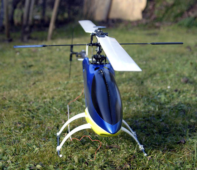

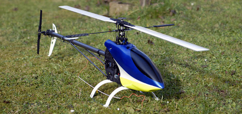

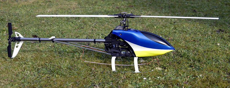

Hallo!
Ich hab den Aufbau meines Hurricane fertig gestellt! Erster Testlauf noch am Boden schien auch recht gut zu verlaufen... muss gestehen wenn ich den Hurricane mit meinem bisherigen Heli (Eco7) vergleich dann macht der schon viel mehr Respekt.
Als Config hab ich folgendes:
Hurricane 550 mit 1,5kW
3x Futaba 3001
Futaba 401+9254
Futaba R168 DP
Match 5s 3900mAh
Ich hab den Hurri komplett neu aufgebaut und alle Teile passierend auf den Tipps von Bob (helifreak) getauscht. Gaui Gelenke wurden durch entsprechende Teile vom Raptor ersetzt. Der Rotorkopf wurde ebenfalls in dieser Weise umgebaut. Hab dabei auch das Gestänge verändert. Ergebnis ist ein Kopf der bei 0°-Pitch wirklich alles gerade ist und die einzige Begrenzung die Taumelscheibenführung ist :)
Alu Teile hab ich auch die Hebel und eben die Führung drauf. Landegestell hab ich vom Raptor30. Erster Testflug folgt bald...

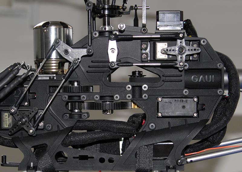

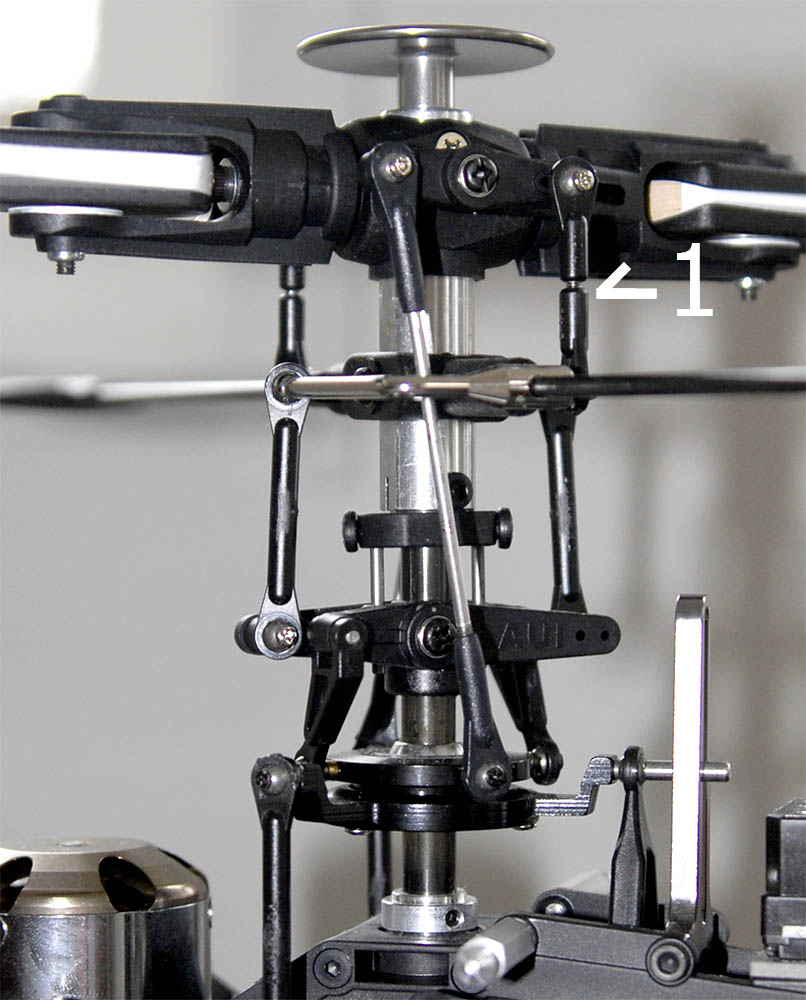

Hier noch ein paar Detail-Aufnahmen -> Beschreibung ist beim Bild dabei!
Ich hab in meiner Gallerie ein paar Aufnahmen vom Kopf vorher und nachher.
-klaus
[Edit] Scheinbar wird die Bildbeschreibung gekürzt... man muss die Raptorgelenke etwas weiten da die Raptorköpfe scheinbar einen Hauch kleiner sind. Sonst sitzen die schon ziemlich fest.
Das Bild Zeigt die Anlenkung. Statt Gaui die Raptor-Kugelgelenke. Ich hab nicht die orignalen von ThunderTiger genommen. Kostet doppelt so viel und sind gleich. Die vom Style passen geanu so. Man Braucht aber eine Kugelkopfreibahle. Die Raptorköpfe sind e
Detailaufnahme vom Kopf<br />Bei der langen Anlenkung hab ich auch nur die Gelenke geatuscht. Allerdings passt die originale Länge nicht. Der Mischer ist dabei nie horizontal. Daher hab ich auch das fixe Doppelkugelgelenk von Gaui gegen ein gekürztes Gestänge
Team heligarage.at
