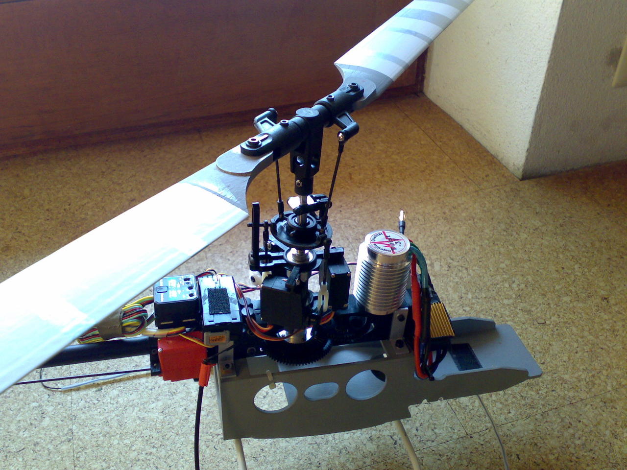

wollte euch hier mal von meinen persönlichen Tests berichten....
Nachdem ja diese ganze Geschichte mit den V-Stabi läuft und jeder so ein V-Stabi haben will (ich auch, aber ich sehe nicht ein 800€ für des Teil zu zahlen), habe ich mich gefragt ob das Teil wirklich so einen großen Unterschied macht...?
Hab mich vor ca. 4Wochen drangemacht, einen Spirit M8 umzubauen und die Paddel komplett zu entfernen... Das Resultat dieser Aktion seht ihr unten als Bild.
Habe dann am gleichen Tag begonnen, den Spurlauf usw einzustellen und hatte auch am gleichen Tag noch die ersten Schwebeflüge. Der Erste Eindruck nach den Schwebeflügen war wie erwartet (Sehr Aggresiev). Habe dann das Expo hochgeschraubt die Servoausschläge minimiert und
siehe da... Der M8 machte was ich wollte.
Am vergangenen Samstag bin ich dann auf unsere Flugwiese und wollte schauen wie sich ein Rigid-Kopf ohne Elektronik bei Rundflügen verhält.
Also Akku rein und los.
Mußte kurz nachtrimmen, da der Wind relatiev stark war und ein paddelloser Kopf doch recht Windempfindlich ist. Aber als des alles passte wurde ich überrascht... Der Heli flog sowas von Problemlos das ich vor lauter Verwunderung darüber fast noch einen Crash aus Übermut gemacht habe (kein Aufbäumen wie von jedem erzählt wird)!
Mein Fazit:
Wenn der Heli richtig eingestellt ist, ist es ein absoluter Quatsch soviel Geld für eine Elektronik auszugeben! Vorausgesetzt der Pilot ist kein Anfänger, da natührlich ein Paddelloser Heli ohne Elektronik ein kleines bisschen schwerer zu fliegen ist als einer mit Paddel(V-Stabi Piloten und Vertreter steinigt mich!!!! :P )

genau das gleiche Ergebnis hatte ich mit meinem Rigid Eco 8...
Einfach gutmütig zu fliegen, wenn die rotierende Masse groß genug war (Stichwort Wechsel Holzblätter auf GFK Blätter) und eigentlich nicht anders als ein Paddelheli ;) nur halt hier und da ein wenig "anders"

Rigid heist einfach Paddellos ;). Wo man sowas bekommt, kommt wie Carsten schon sagt auf den Heli drauf an und mein "Rigid-Kopf" ist der orginale Spirit M8 Kopf nur halt alles Rausgeworfen was nach Paddel aussieht ;)

Also ich bin wie gesagt geflogen bei viel Wind am letzten Samstag den 08.12.07 und es war wie gesagt auch problemlos?

Ich hatte mal u.a. einen Silence von Vario. Dieser wird nur mit Rigid-Kopf und speziellen Rigid-Blättern geflogen.
Schweben und langsamer Rundflug geht sehr gut, nur sobald es etwas schneller wird geht das Bäumen los.
Man muß alles aussteuern und es fliegt sich einfach unangenehm. Über die Jahre hinweg gab es ja immer wieder Versuche die Rigid-Köpfe besser fliegbar zu machen, nur keinem ist es richtig gelungen. Die Scale-Fraktion lebt halt mit den Nachteilen.
