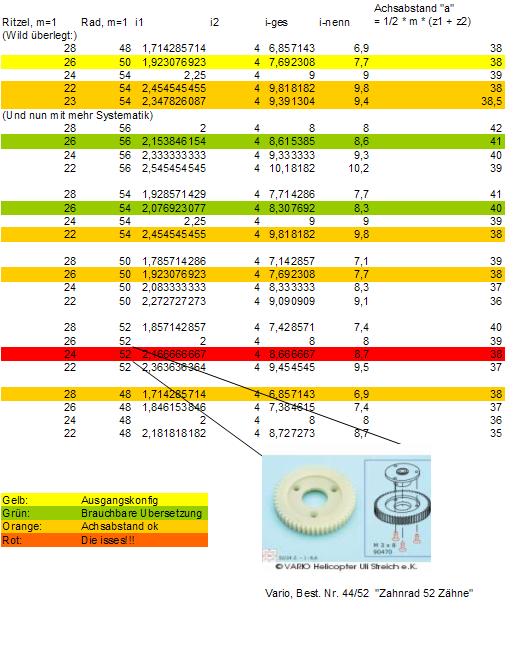

ich habe meine UNI2000 auch etwas in der Übersetzung angepasst, die ursprünglich beschaffte 7,7:1
ist für die aktuellen 91er Motoren etwas "zu lang", denn diese war wohl für den OS 91 FX-HGL vorgesehen, der auf geringere Drehzahlen ausgelegt war als z.B. OS 91 C-Spec oder SZ.
Ich habe einen OS 91 C-Spec in der UNI 2000, die ihrerseits in einer Graupner Bell 230 Dienst tut.
Mit etwas herumüberlegen bin ich bei einer Übersetzung von 8,7:1 gelandet.
Notwendig waren hierfür ein Ritzel mit 24 Zähnen bzw. eine Kupplungsglocke mit 24 Zähnen, wenn man keine Glocke mit wechselbarem Ritzel hat und ein Rad (beides in der ersten Getriebestufe) mit 52 Zähnen.
Das Rad habe ich zufällig bei Vario gefunden, Graupner hat, wenn ich das richtig im Kopf habe, Räder mit 50,54 und 56 Zähnen.
Das Ritzel hatte ich aus anderen Mechaniken oder Umbauten noch übrig.
Nicht jede beliebige Ritzel/Rad-Paarung macht Sinn, denn bei den meisten Kombinationen ändert sich auch der Achsabstand,
d.h. der Motor muss u.U. auf dem Träger unterlegt werden.
Womit auch das Lüfterrad aus der Position im Lüftergehäuse nach vorne wandert.
Mit der 24/52er Paarung bleibt der Achsabstand bei den 38 mm, die auch die 7,7:1 Übersetzung mit 26/50 aufweist.
Schick' mir deine email-Adresse per PN, dann kriegste ein Excel-Sheet mit den ganzen möglichen und unmöglichen Ritzel/Rad Kombinationen und resultierender Übersetzung und Achsabstand.

die Übersetzung von 7,7:1 kannst du recht schnell aus den Überlegungen herausstreichen, denn die war einzig und allein
für den relativ langsam drehenden, dafür drehmomentstarken OS 91 FX HGL vorgesehen, denn es seit Jahren nicht mehr gibt.
Der hatte eine Maximaldrehzahl von (aus der Erinnnerung heraus) ca. 14.000 1/min, um einiges weniger als die
neueren 91er OS, die max. 16.000 1/min drehen und auch mehr Drehzahl als der FX brauchen, um Leistung zu bringen.
Mit der "langen" 7,7:1 Übersetzung würdest du einen RZ-HGL oder auch andere neue OS viel zu sehr im Teillastbereich
quälen, das macht wenig Sinn und würde wahrscheinlich auch zu Hitzeproblemen führen, an denen mein erster SX-HGL
in der Bell mit der 7,7:1 gestorben ist..
Die 10er Übersetzung kannst du auch streichen, die passt für 61er Motoren (10 cm³), die im Vergleich zu 91er noch höher drehen müssen.
Ich habe in meiner Bell 230 mit der UNI 2000 eine Übersetzung von 8,7:1, die (Zweiblatt) Rotordrehzahl liegt bei ca. 1500 1/min,
damit lässt sich meines Erachtens nach ganz gut fliegen.
Langer Red, kurzer Sinn: die 9er Übersetzung könnte durchaus passen.
Motor ist ein 91 SX-HGL C-Spec, "der schwarze", der in ähnlichem Drehzahlbereich arbeitet wie die anderen aktuellen 91er OS.
Bei der Anpassung der Übersetzung hat man nicht allzuviel Spielraum, denn mit Änderung der Zähnezahl von Ritzel und/oder Rad
ändert sich auch der Achsabstand, mann muss also den Motor weiter vor oder zurücksetzen.
Dabei setzt das Gebläsegehäuse und das Lüfterrad recht enge Grenzen.
Zudem ist auch nicht jedes Rad oder jedes Ritzel mit der gewünschten Zähnezahl erhältlich, für die Übersetzung, die ich nun verwende,
wurde ich bei Vario fündig.
Ich hänge mal eine Excel-Sheet an, in dem ich die einzelnen Übersetzungsvarianten durchgespielt habe.
