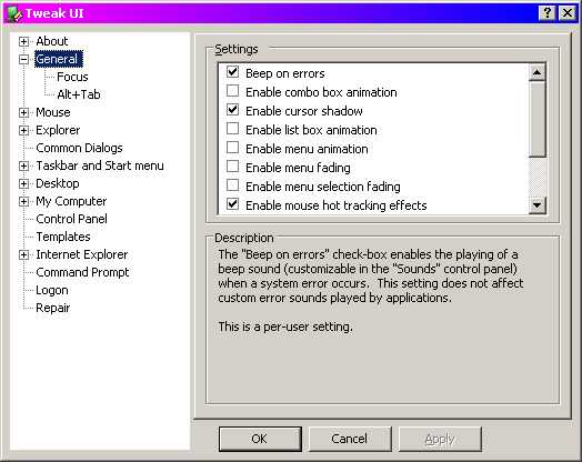

such mal nach TweakUI.
das hat jede menge einstellmöglichkeiten für Fensterware die man sonst nicht findet oder nur über die registry machen kann.
ER Corvulus
Beiträge: 16688
Beitrag von ER Corvulus »
mal abgesehen davon, dass der Effekt recht minimal ist (wer klappt denn schon auf nem Server öfters Menüs auf?) such mal bei MS die TweakUi - da sind viele von so gimmicks drin.
(wenn Du unbedingt wissen willst, wo das in die registry geht, halt dabei regmon laufen lassen)

Bei tweakUi bei mir siehe Bild im Anhang..aber da gibts ja ca 34 versionen, die andauernd geändert, freigegeben/zurückgezogen wurden... :roll:

@Wolfgang
Danke für den screen! Leider hab ich da schon alles aus - aber Windoof animiert das Menü immer noch... (Alle Menüs, auch das Startmenü)
es ist zum :pukeright:
