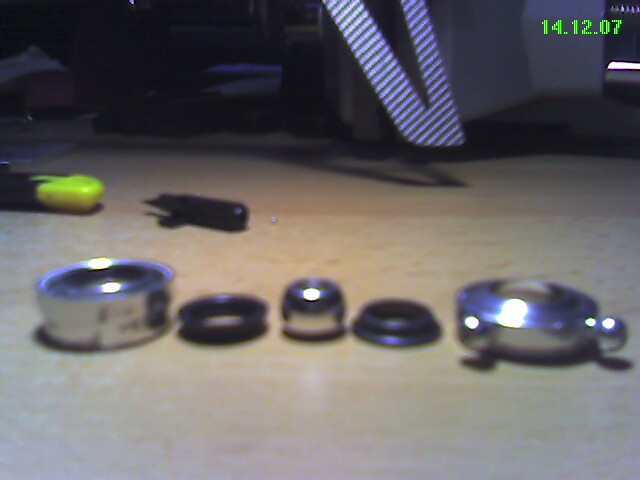

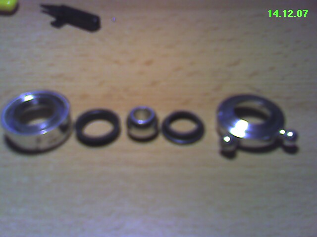

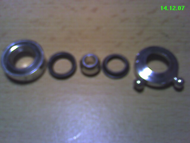

Ich habe die Prozedur gerade hinter mir. Ich hab das Kugellager der TS ausgewechselt. Ich hatte mir das Kugellager und zur Sicherheit den oberen Teil (Align HS1109) der TS besorgt. Es war eine endlose Bastelei mit einem nicht mal wirklich zufrieden stellenden Ergebnis. Das nächste mal tausche ich die TS als komplettes Teil (eventuell passt ja eine TS eines Fremdherstellers (Pike, TT,usw.))
Zu Deiner eigentlichen Frage, das Aluteil ist verschraubt und mit Schraubensicherungslack gesichert.
Meine Digitalkamera leidet derzeit unter Akumangel; deshalb nur ein paar sehr unscharfe Handy-Fotos.

danke für die bilder! kann darauf nur leider nicht genau erkennen, WIE du die taumelscheibe auseinander genommen hast. da die kugel meiner alu-taumelscheibe sowieso defekt ist, habe ich ja nichts zu verlieren und werde sie in jedem fall versuchen, auseinander zu bauen..
@Flyfrog: kannst du mir vielleicht nochmal schritt für schritt erklären, wie du sie auseinander gebaut hast? wäre super nett!

Die anleitung ist insofgern etwas "weltfremd", weil da nicht erwähnt wird, dass das teil derweil gebördelt ist. da hilft nur schraubstock und passende Nüsse aus dem ratschenkasten als dorne/Hülsen/gegenlager.
