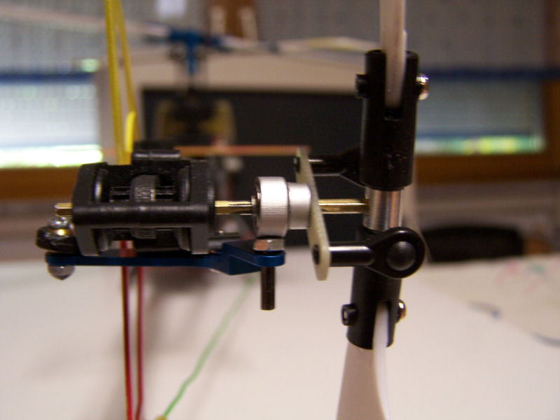

Ich finde die Befestigung an der Heckwelle ein bischen Zweifelhaft...
Auch die Nickanlenkung scheint mir nicht so ausgereift.. Da würd ich schon gern ein Kugellager verbauen...
das mit der passenden Zentrierung wollte ich mit Harz lösen. Das ganze noch ein bischen aufbohren, dann zentriert montieren und den Spalt mit Harz füllen. Vielleicht nicht grad auf dem orginal Ritzel...
Hinten so ähnlich. Sechskant-achse mit Trennwachs und PVA behandeln, dann das aufgebohrte Ritzel mit Harz anpassen.
Oder hat jemand eine bessere Idee.
Hab auch nochwas Zeit, da ich noch ein paar Heckzahnräder hab...

das mit der Messingbuchse habe ich auch so gemacht, habe aber die Orginalwelle beibehalten, weil mein Pitchschieber auf der Sechskantwelle ruckfrei läuft. Auf einer Stahlwelle (Silberstahl) war dem nicht so!
Wie ich mit der Nickanlenkung umgegangen bin habe ich hier (auf meiner Homepage) beschrieben
Claus
Claus
