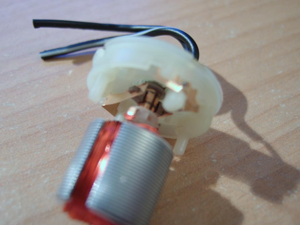

mal nen foto :-)

ok nach näheren betrachten ist luft zwischen kohle und diesen anker zu erkennen...darf
das sein, oder muss die kohle absolut dicht anliegen?
mfg Basti

Also für mich sieht der motor gut aus, Bist du sicher das der Motor ein Problem hat oder liegt ein Schaden an der Pumpe vor, z.B. heißgelaufene Kunstoffwelle/Ritzel?
Kannst mal die Wicklungen durchmessen ob die Alle Ca. den gleichen Widerstand haben oder ob eine Kontakt zum Anker hat
Es kann sein das bei einem Neuen Motor die Kohlen nicht komplett anliegen sondern nur auf Spitzen so das man "drunter her" schauen kann, dagegen hilft "einlaufen" lassen

bevor du fragst...ich habe gerade aus verzweiflung mal die kohlen angeschliffen.
also so, dass die genau plan aufliegen....und siehe DAAA der motor hat
wieder leistung wie als er neu war :lol:

Na dann Glühstrumpf! hätte mich auch gewundert wenn der ganz hin gewesen währe. die kaputten Motoren die ich so kenne sehen alle ganz anders aus und haben sich mit einer Rauchwolke und viel Gestank verabschiedet! :thumbright:
