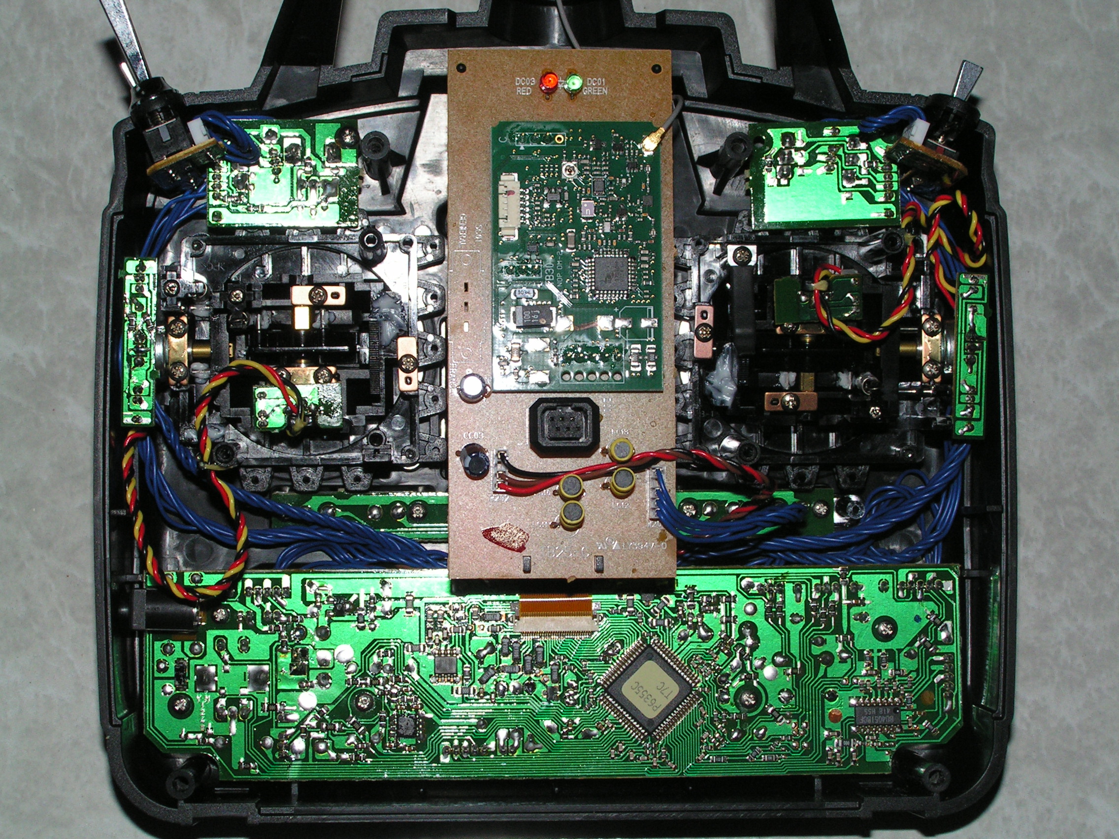

ERSTER! :lol:
Jetzt mit richtigen Bildern .
Erste Infos:
(auch im Vergleich zur T6)

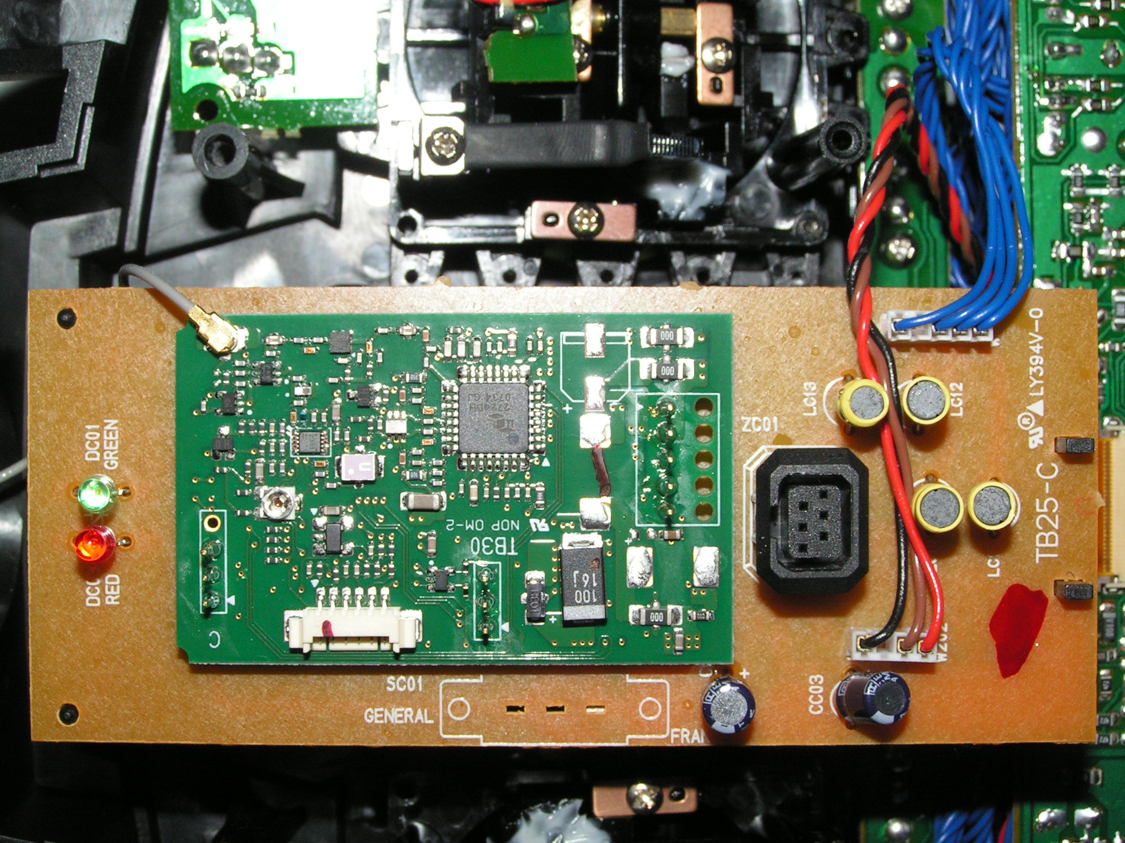

1. Meine Version hat keinen France-Schalter!
Das würde erklären, warum sie in Österreich noch nicht lieferbar ist :confused:
2. Das "2,4GHz System" scheint das gleiche wie das bei der T6 zu sein.
3. Trotz anders lautenden Angaben auf der robbe-Page wird der R617FS mit geliefert.
4. Das "Sendemodul" ist mit zusätzlichen Bauteilen bestückt.
5. Die LEDs, die beim Einschalten des Senders abwechselnd blinken, blinken bei der T7 deutlich schneller als bei der T6
6. Das Binding mit dem R606FS ist ohne Probleme durchfürbar.
Der (kleine) Empfänger kann also auch mit der T7 genutzt werden.
7. Nach ersten Anzeichen ist die Latenzzeit bei der T7 geringer als bei der T6 (mit R6076FS) (hab mich verschrieben :oops: ).
8. Der gleichzeitige Betrieb von zwei Empfänger (606 und 617) ist möglich.
(hab ich nur mal ganz beiläufig getestet)
9. Die Programmierung erscheint mir deutlich komplizierter als bei der T6
10. Nach der Programmierung zeigte der Timer 1:45 an. Also scheint die FS doch nicht die komplizierteste zu sein :wink:
11. Nach ausreichendem Funktionstest verkaufe ich jetzt meine T6EX
(siehe Link unten)
12. Das Handling ist insgesamt angenehmer als bei der T6 (ein Fiegerkollege sagte, die Knüppel fühlen sich an wie die von der T12).
