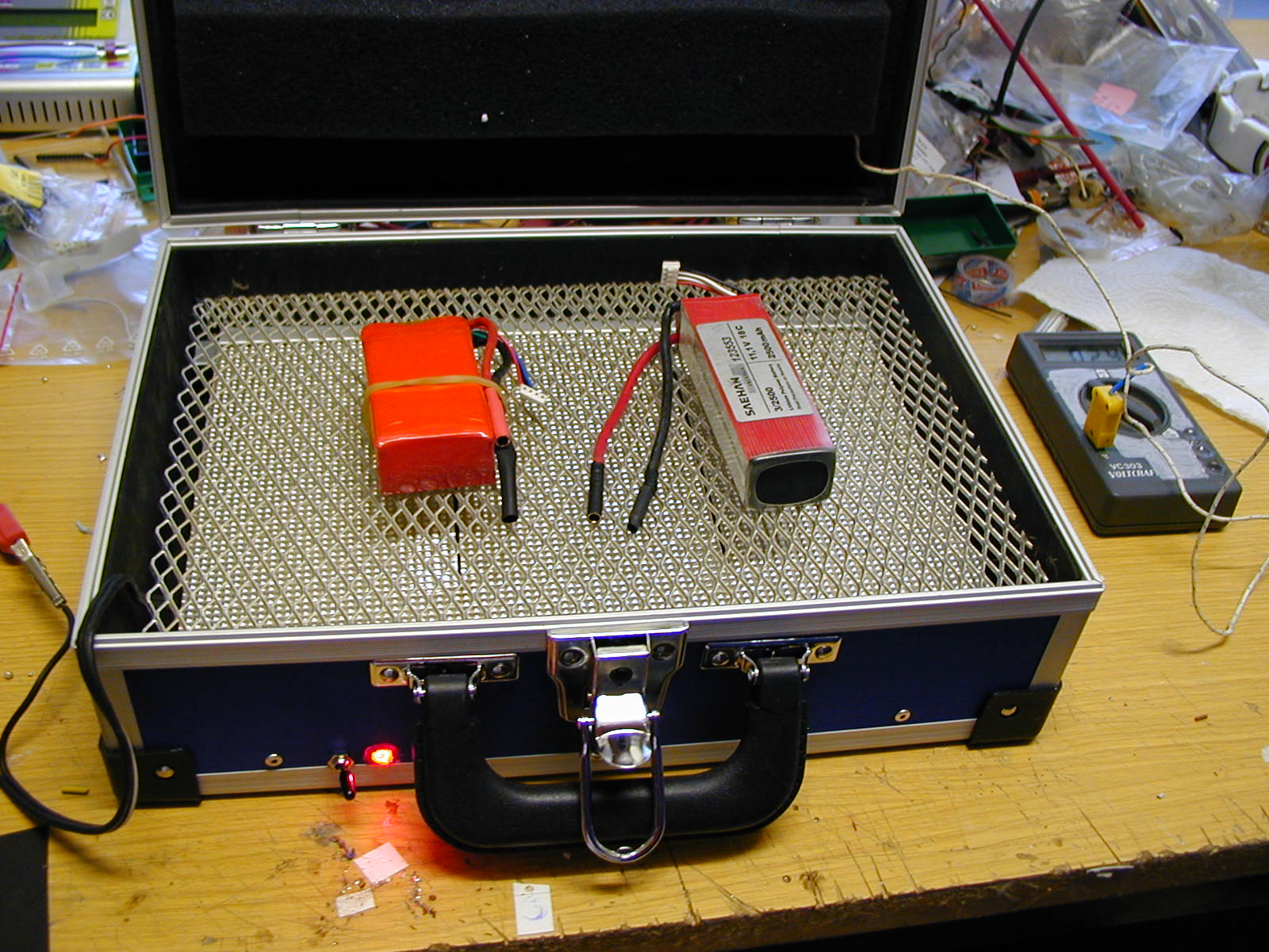

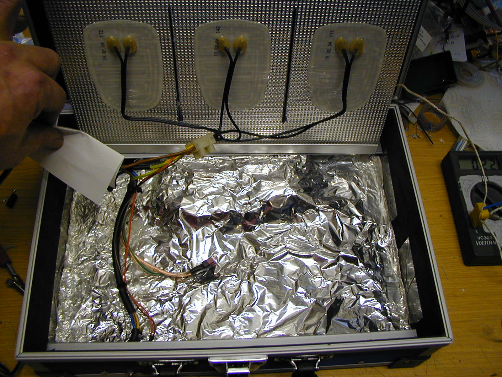

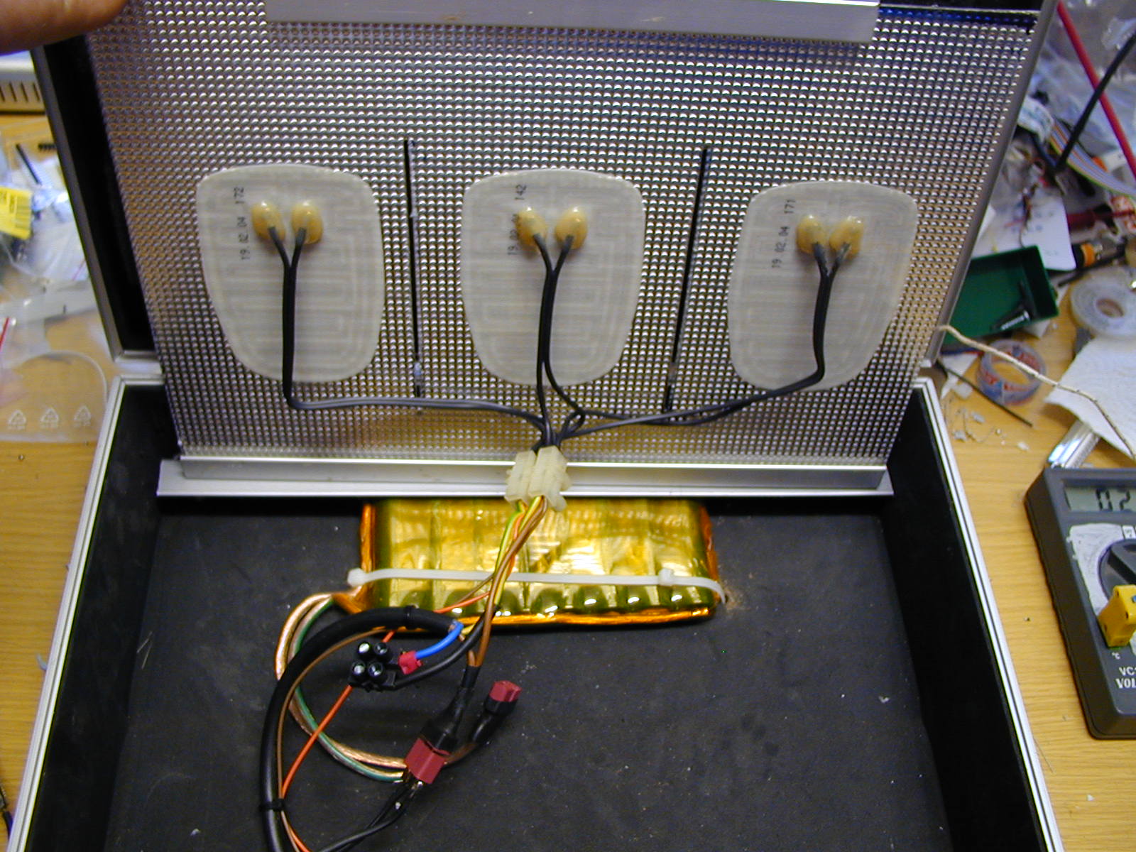

Mein Lipokoffer hat 3 Heizelemente, die zusammen 3,1 A an 12 V ziehen, also eine Wirkleistung von 37,2 W aufnehmen. Der Kosser heizt in 4 Minuten von 20° auf 38° Innen-Luft-Temperatur auf. Ein Lipopack des Typs 3S1P 1000 mAH braucht 20 Minuten, damit die Temperatur an der Oberfläche zwischen den Einzelzellen auf 36° angestiegen ist.
Gemessen hab ich die Temperatur zwischen den Zellen an einem Akkupack, der seitlich nicht verscheißt ist und an dem Abstandshalter zwischen den Zellen angebracht sind. Bei komplett verschweißten Packs kommt man ja nicht zwischen die Zellen, und die Oberflächentemperatur ist ja nicht gleich der Innentemperatur ( die hab ich auchnicht gemessen, Löcher wollt ich keine in die zellen bohren

ähm..... eigentlich sind das keine Matten, das sind Folien für Außenspiegel zur Nachrüstung. Hatte noch 4 Stück im Keller liegen ( wollte meinen allerersten Ford Explorer damit nachrüsten, kam nie dazu ), die lagen jetzt 4 Jahre ungenutzt herum. Hab die Dinger damals beim großen C bestellt. 4 Stück wär ein bisl arg viel gewesen, der Koffer ist nicht der größte, und die Aluplatte wird an der Oberfläche auch so schon 56 °C warm. Da mir das bisl zu risky war ( vor allem weil ich noch keine Temp.-Regelung eingebaut hab ) hab ich mir mit nem Streckmatallgitter als Akkuablage beholfen, was letztendlich exzellent klappt.
Versorgt wird das ganze übrigens entweder über den Ziggianzünder, externes Netzteil oder den im Boden versteckten Akku ( 8-Zeller mit 4600 mAH aus´m alten Lappi ).
Anbei mal paar Bilder, dann versteht man die Konstruktion besser als ich sie beschreiben kann....
- LipoKoffer04.jpg (308.71 KiB) 1223 mal betrachtet
- LipoKoffer01.jpg (317.51 KiB) 1220 mal betrachtet
- LipoKoffer06.jpg (310.46 KiB) 1225 mal betrachtet
Nachtrag : Die Schlitze in der Platte ( die übrigens seitlich jeweils 1 cm Untermaß hat ) dienen der Zirkulation, damit die nach unten abgestrahlte Wärme ebenfalls nach oben entweichen kann und kein Hitzestau unter der Aluplatte entsteht. Bei Gelegenheit kommt noch 1 oder 2 MiniFan´s rein, die mit geringer Drehzahl die Luft noch ein wenig im Umlauf halten sollen. Erhoffe mir davon noch eine geringfügige Verbesserung des Wirkungsgrades, da die Warmluft beim aufheizen schneller mit nach oben transportiert wird.
