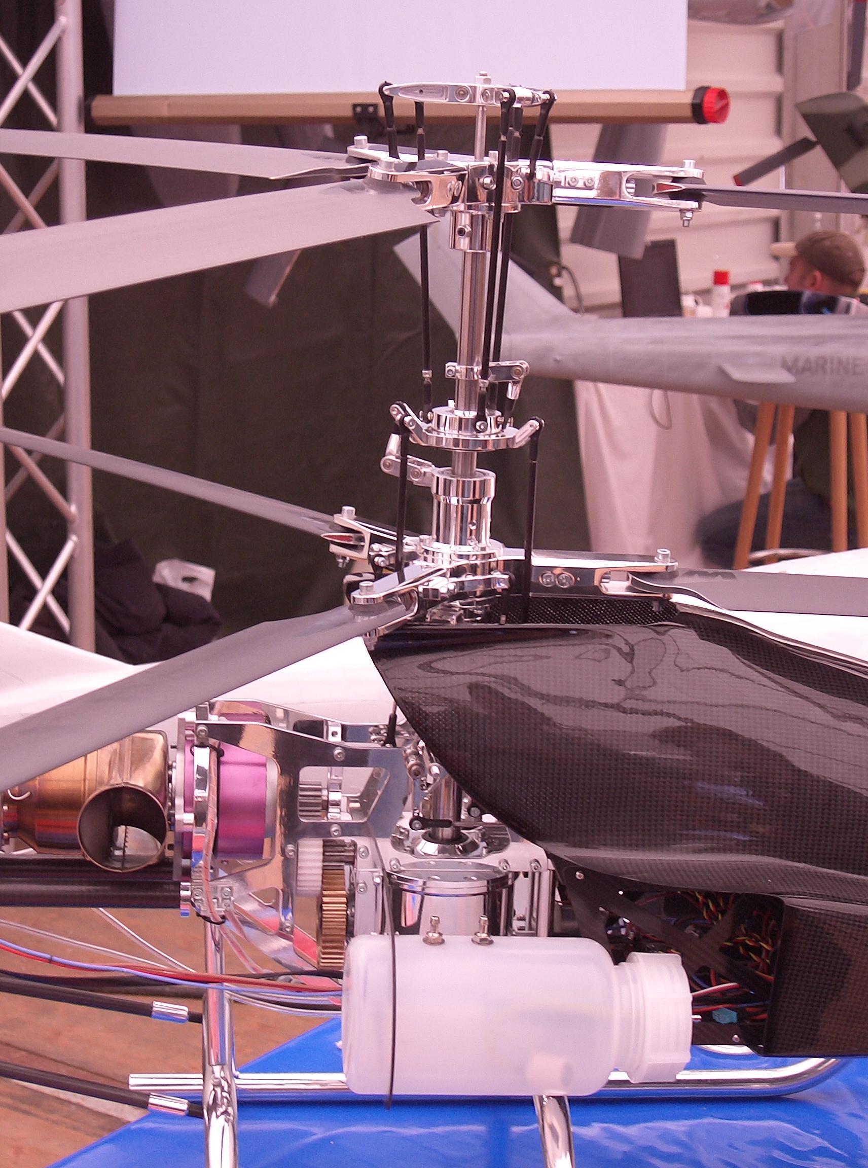

DIY statt RTF
Hier das Bild.
Ich hoffe es hilft dir etwas. Das ist ein Turbinen-Koax

Wie geil is DAS denn?Tueftler hat geschrieben:Hier das Bild.

Der stand daneben als ich das Foto gemacht hab.@Daniel:Schöner Koax.... hat helmut den schon gesehen?
Helmut hat evtl. sogar noch mehr Bilder von der Mechanik. War auf der JetPower 2008 im September gewesen. Da ham wir uns getroffen
