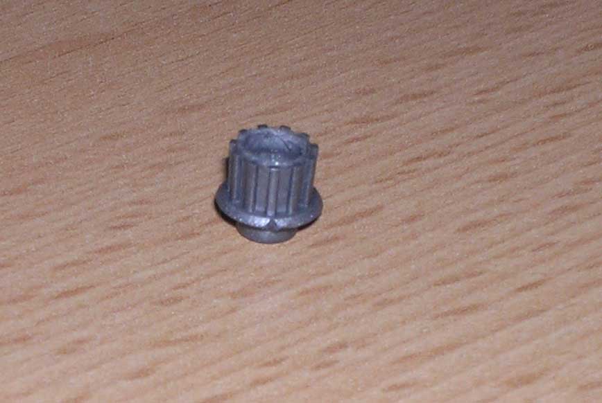

heute vormittag war ich fliegen, läuft mir die taumelscheibe fest (siehe andere thema hier im forum).
okay dachte ich, hab ich halt eine montags-taumelscheibe erwischt.
also den abgerissenen blatthalter repariert und gerade wieder raus
plötzlich ein komischer ton, der rex dreht sich wie wild um sich selbst und ist auch schon wieder unten.
was war passiert? klar, riemen zu lose eingestellt. dachte ich auch.
ne, viel schöner. vom riemenrad war das oberteil mit der nut einfach weggeflogen und gab dem riemen nach oben etwas mehr spielraum als mir in der situation lieb war.
also an materialfehler gedacht und daheim beim neuen riemenrad (ich hab ja mittlerweile ein riesiges ersatzteillager, weil ich ja nach jedem flug was brauche) die obere nut kontrolliert.
was sehe ich? das ist nicht ein teil, sondern zwei teile, oben ist so eine art deckel drauf (nut), die sich auch beim neuen riemenrad mit zwei fingern einfach abheben ließ.
ja sind die denn alle bescheuert. sind die zu doof die sachen richtig zu verkleben. vielen dank align, danke dass ihr einige dinge bereits vorab montiert habt, eine super arbeitserleichterung und beschert euch einen 1a ersatzteilmarkt.

hi tobias,
meinst du das vordere riemenrad
und welche nut
kannst du da mal ein bild reinstellen
das versteh ich jetzt aber nicht was du da meinstTobyK hat geschrieben:ne, viel schöner. vom riemenrad war das oberteil mit der nut einfach weggeflogen und gab dem riemen nach oben etwas mehr spielraum als mir in der situation lieb war.
und welche nut
Grüsse Hans-Peter
Grüsse Hans-Peter
hallo
das riemenrad, vorne im chassis, auf dem der heckriemen läuft.
hat oben und unten eine nase, damit der riemen nicht runterrutschen kann.
tja, bloß hat das teil bei mir oben leider keine mehr
siehe bild
ciao
tobias
siehe bild
ciao
tobias

hi tobias,
ich dachte immer, dass das riemenrad in einem gespritzt wird und nicht aus mehreren einzelteilen besteht.

hi,
jaja, manchmal bin ich nicht gerade vom glück geküsst.
und das dann auch noch nach ner nachtschicht und nur anschließenden 3h schlaf, da kann man schon mal leicht "säuerlich" werden, hihihihi
komisch ist halt, dass das reserve riemenrad den gleichen fehler aufwies, komisch oder?
naja, heut war ich wieder beim fliegen.
das schöne an der beziehung ich-rex ist, dass er mir langsam völlig egal ist.
ich denke, wenn er mal gut fliegt, ich also noch ca. 7-8x den boden damit umgepflügt habe, werde ich wohl sehr leicht meine fliegerischen leistungen verbessern können, da jegliche angst, das teil reinzuwerfen, weg sind, hihihihi
geschieht ihm gerade recht
heute war auf jeden fall alles in ordnung, bin zwar nur geschwebt, aber ging gut. nur der 400lf wird schon recht heiß, auch ohne haube.
wohl kein wunder bei knappen 30 grad.
ein wenig komisch war das heck, ist immer in einer richtung wie festgelaufen. beim gegensteuern dann in die andere richtung.
daheim kontrolliert und festgestellt, dass die schiebehülse recht hakelig lief. alles ausgebaut und geschmiert.
keine besserung.
anscheinend liegt es an den nciht völlig entgrateten kunststoffkugeln.
hab die leicht angeschliffen und gut wars.
außerdem sollte man wohl die schrauben der pfannen nicht arg anziehen, so haben sie mehr spiel und können sich besser den kugelköpfen anpassen.
