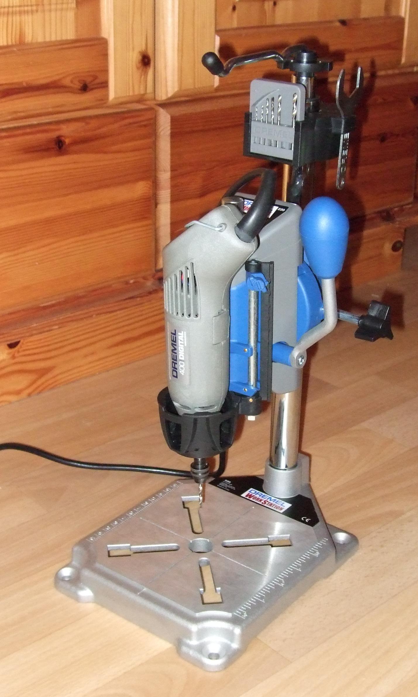

Ich bin seit gestern stolzer Besitzer eines Dremel Bohrständers.
Ja nee is klar... der Modellbauer will ja immer noch einen drauf setzen ;)

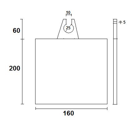

Also: Will ich mir nen verstellbaren Bohrtisch mit Option auf Erweiterung zum Frästisch basteln... aber erst mal der Bohrtisch. Mehr brauch ich vorerst nicht.
6mm Alu und die Grafik unten sollte realisierbar sein, oder? Habt ihr ne Idee wie ich das am Besten herstelle bzw. kann mir dabei jemand von euch unterstütztend unter die Arme greifen? Mich wüd mal interessieren was es kostet sich sowas machen zu lassen.....
Is nur mal ne grobe Skitze. Außer bei der Bohrung kommts mir da auf 10mm nich an :P

Wat willst du denn da noch groß verstellen können ?
Aber wenn - dann würd ich sagen sind 6mm dafür zu wenig.

Meine zur Verfügung stehenden Werkzeuge sind eine Alutaugliche Stichsäge, ne Handeisensäge, Hammer, Meisel, Säulenbohrmaschine.....
dachte das ich mir das Teil aus einer Platte rausbohre, die Steege mit dem Meisel trenne und dann den Rand abfeile.....
Ich weiß, ein Haufen Arbeit, aber hab nix anderes zur Verfügung.
Will ja nur ca. 160 x200 Arbeitsfläche für den Dremel schaffen... Sollte eigentlich gehen.

Das Einzige was mir jetzt noch wirklich fehlt ist die Erfahrung von jemandem welche Materialstärke empfehlenswert wäre und das Material (die Platte) selbst.

Ich habe einen Borhständer und möchte dafür einen Tisch :)
Denn: Wenn cih an meiner Werkbank stehe und führe auf der Grundplatte des Ständers ein Wekstück, dann ist mir das zu niedrig.
Möchte das gerne etwas höher haben. Und soll schon bisl nach was aussehen. Darum habe ich vor den Bohrständer ca. 30cm höher zu machen und auch die Plattform höher zu legen. In Form eines Tisches. Denn: Wenn ich mal nicht davor stehe, sondern sitze, möchte ich das einfach runter schrauben und bequem weiter arbeiten können.
Darum der Aufwand :)

Nimm ein altes Kistl, oder einen Sortierkasten, und stell des Trumm drauf. Wennst schon beim organisieren bist, kannst ja einen 25€ Kreuztisch noch mit einer Adapterplatte an den vorhandenen Bohrständer flanschen.
Das wäre die einfache und günstige Variante, ansonsten kannst ja auch den Vertikaltrieb verlängern (die Spindel dafür muss dann natürlich auch geändert werden), eine neue Grundplatte fräsen, usw....willst du dir das wirklich antun?

Nur weiß ich beim besten Willen nicht wie dünn/dick ich die Platte machen sollte.... denkt ihr 10mm ist ausreichend? 6 bzw. 8 wie vorher erwähnt könnte wirklich zu wenig sein.
