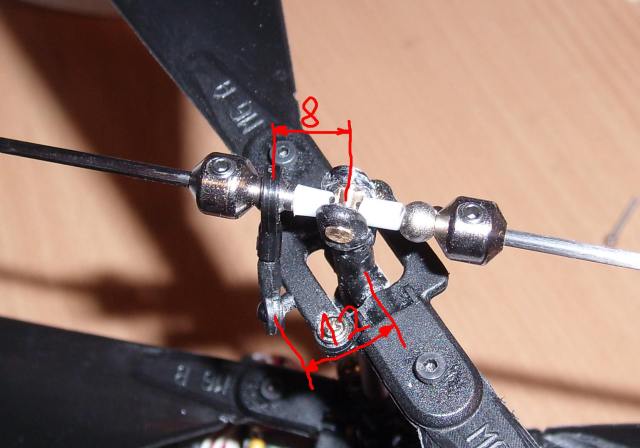

Ich habe gerade noch mit einer CFK Paddelstange rumgespielt.
Ich habe zusätzlich die Anlenkung der Paddelstange weiter nach innen verlegt um geringere Ausschläge des oberen Rotors zu realiesieren.
Es würden mich mal die Abstände von der Rotorwelle zum Kugelkopf der Paddelstange und der Blathalter des Tuningkopfes interressieren.
Originalmaße vom Plastekopf sind:
Rotorwellenmitte->Kugel Blathalteranlenkung 12mm
Rotorwellenmitte-> Kugel Paddelstangenanlenkung 10mm.
Ich habe Paddelanlenkung jetzt auf 8mm verkürtzt und denke das er dadurch schon deutlich agieler wird, genaues kann ich aber erst draußen testen da die Wände jetzt deutlich schneller ins Zimmer springen.
Vielleicht kannst du ja mal einen Messchieber drann halten.
Wenn ich mir schon die Arbeit mache Aluteile selber zu bauen dann sollten sie wenigstens dies mal anständig konstruiert sein, den Fehler wie bei meinem Eco 8 nachbau mache ich nicht noch mal

Hallo Basti,
habe 3 verschiedene Blatthalter hier - Original, die lilanen esky und die xtrem Teile. Alle Blatthalter haben die gleichen Abmessungen - da gibt es keine Unterschiede.
Auch der Abstand Rotorwellenmitte-> Kugel Paddelstangenanlenkung ist bei allen Versionen etwa 10mm (von Mitte Achse bis Mitte Kugel) also gleich.
Gruß, Stefan.
Gruß, Stefan.

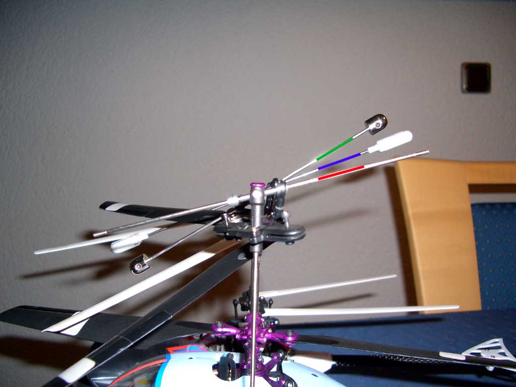

Hallo nochmal,
habe mal anhand eines Fotos versucht, die Sache mit dem Kippwinkel darzustellen.
Rot markiert ist der Originalkopf, blau der Xtreme Kopf und gründ der Tuningkopf von esky.
Je weiter die Stabistange kippen kann bevor sie am Kopfgehäuse anstößt, umso mehr Schräglage ist ohne Abschmieren möglich. Das heißt, umso höher der Kippwinkel, umso schneller ist die maximal mögliche Kurvengeschwindigkeit.... denke ich... Auch hat man gerade bei Wind, wo man den Heli "dagegen stellen" muß mehr Reserven.
Gruß, Stefan
Gruß, Stefan

Schade, hatte ich mir nach meinen heutigen Flugversuchen schon fast gedacht, egal was ich ausprobiert habe, ob 8mm 10 oder 14mm von der Agilität wars gleich. bei 8mm wird der Hubi etwas schneller Unruhig und die paddelebene fängt an sich auf zu schwingen.Kugel Paddelstangenanlenkung ist bei allen Versionen etwa 10mm
Also ist die Agilität deiner Lama nur auf den geringeren Rotorkreis, mehr Kippwinkel und größere Ausschläge des unteren Rotors zurück zu führen.
Das ist doch ziemlich uneffektiv. Der untere Rotor gibt voll nick und der obere hält voll gegen
DIY statt RTF
Nicht zu vergessen die Kürzung der Stabistange - für mehr Agilität sehr wichtig....Basti hat geschrieben:Also ist die Agilität deiner Lama nur auf den geringeren Rotorkreis, mehr Kippwinkel und größere Ausschläge des unteren Rotors zurück zu führen
