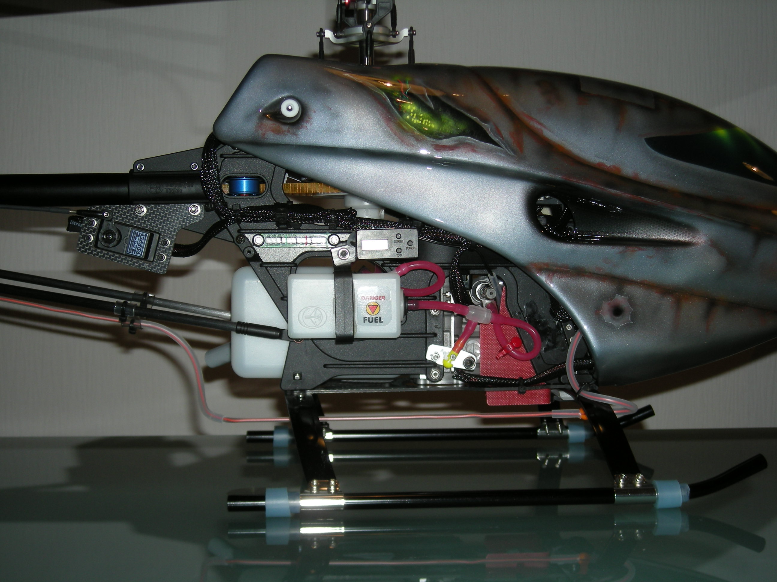

Hallo Digger,
ich teile das in mehrere Kategorien:
Sehr sinnvoll:
*) Stahlnabe für Heckrotor: (gibt's mittlerweile als TT-Ersatzteil) - verhindert dass sich das Heckrotoblatt löst, weil die Alunabe bei zu festem Anzug der Madenschraube und der Stopmutter die Gefahr birgt, dass dir das Heckrotoblatt um die Ohren fliegt.
*) Tuning Pitchkompensator: (gibt's mittlerweile als TT-Ersatzteil, aber auch von Quick UK oder HT) - beseitigt die werkseitige Schwachstelle, dass sich der Bolzen löst, der das Y-Stück mit dem Pitchkompensatorarm verbindet. Wie beim ersten Punkt: auch nicht lustig beim Flug....
*) Kühlluftschacht: (Handmade - derzei bei modellhubschrauber.at oder ebay erhältlich) - senkt die Motortemperatur um mehr als 10°C. Bei mir warens etwa 13°. Nicht nur - aber vor allem für "Wenignitroflieger" - sehr sinnvoll! Am Foto sichtbar.
Sinnvoll:
*) Akkumonitor Orbit M-Saver ultra (0790): Meßbereich 4-6 Zellen; zeigt dir die derzeitige Spannung und speichert die tiefste Spannung der Zellen unter Flugbelastung(!); ist daher viel aussagekräftiger als Standardakkuüberwachungsanzeigen. Am Foto sichtbar.
*) Temperaturmonitor von Robbe (No. 8410) mit Speicherung der Maximaltemperatur: Wenn du auch kein Fan von Temperatur schätzen bist oder vom Messen mit einem Handgerät, das immer niedrigere Werte anzeigt weil du nach der Landung wegen des drehenden Hauptrotors verspätetet und mit etlichen Grad weniger endlich zur Messung hinkommst, dann sehr zu empfehlen. Das Ding ist nur in einem oftmals beschriebenen Punkt eine Fehlkonstruktion. Der "Powerschalter" ist in Wahrheit ein "ON/Standby" Schalter und verbraucht daher unnötig (sehr viel!) Strom - auch wenn der Hubi am Regal ruht. Ich habe mir daher einen SMD-Hauptschalter direkt ins Gerät eingebaut. Am Foto sichtbar. Der Schalter ist das kleine, weisse Ding mittig ober dem LCD.
*) Optimierung des Tankbereiches: Spritklemme die sich mit 2 Fingern bedienen lässt, ein Tank-T-Stück und ein fest montierter Stopfen ermöglicht dir die hubschrauberseitige bequeme Be- und Enttankung mit einer Hand und wird nicht zur Fummelei. Am Foto sichtbar.
*) Zusatztank (aber den hat ja eh schon jeder). Am Foto sichtbar.
*) Verlängerter Auspuffauslass aus Silikon (10-12cm), der nach "schräg hinten unten" zeigt: Resultiert in eindeutig weniger Dreck am Heli.
Für's Auge:
*) GFK-Haube mit Airbrushdesign. Teilweise am Foto sichtbar.
*) Elegantere Verlegung der Antenne. Die sichtbare, wegen möglicher Funkabschattungen zwischen den Heckstreben abgesenkte Verlegung mit 1mm Acrylglas ist meine Idee und Umsetzung. Es schont außerdem das Kabel, wenn es komplett im Rohr oder im Silikonschlauch verlegt ist. Teilweise am Foto sichtbar.
*) Höhen-, Seitenleitwerk aus CFK; Höhenleitwerkhalterung aus Alu. Ich bin kein 3D-Crack - aus meiner Sicht ist es daher nur für die Optik.
Das wär's fürs erste.
LG
Frankie

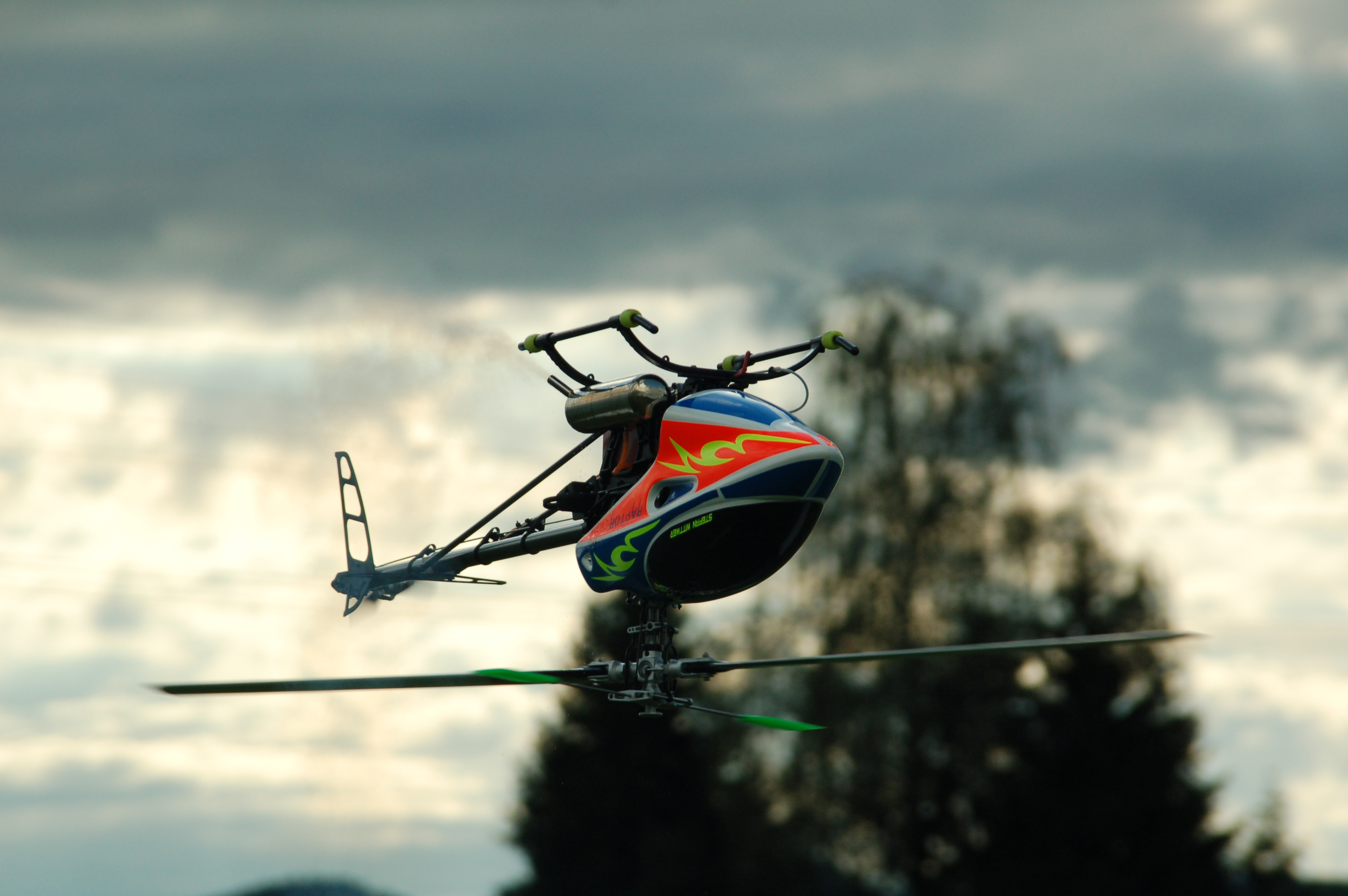

Hey Ladidadi
Bei meinen 3 Rappis habe ich alle Tuningteile von Hobby Taiwan verbaut.
Ich fliege zwar nur leichtes 3D, bin aber mit der Qualität sehr zufrieden und hatte noch nie Probleme.
Ich habe folgende Teile verbaut:
- Alu Rotorkopf HT
- Alu Heckrotorgehäuse HT (Heckrotorblatthalter sind die original von TT)
- Alu Lüfterrad mit 10 Schaufeln HT
- grüne Ultraleicht-Paddel von TT
Für meinen Flugstil und meine Bedürfnisse sind dies die richtigen Tuningteile. Der Rotorkopf ist direkter und der Heli liegt noch besser am Steuerknüppel. Durch das Lüfterrad senkt sich die Motortemperatur deutlich und ich habe dadurch die bessere Leistung. Die grünen Paddel machen den Heli noch agiler und wendiger.
Liebe Grüsse aus der Schweiz
Stefan

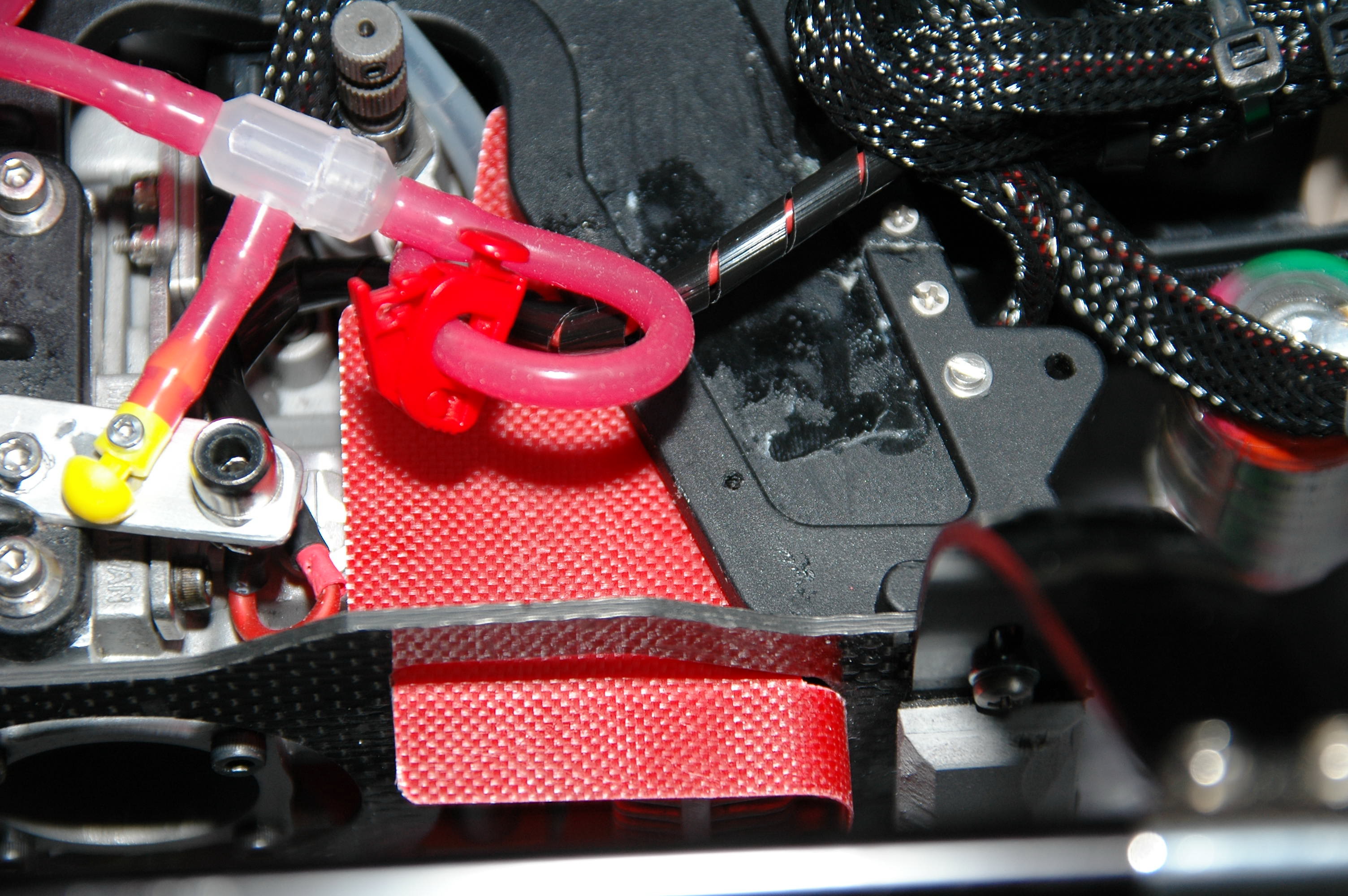

Hier nochmal 2 Pics, wo man zum einen die Haube besser sieht und zum anderen den Be-, Enttankbereich, die Spritklemme (Graupner) und vor allem den empfehlenswerten Kühlluftschacht besser erkennt.
LG
Frankie

Also die Haube is echt der Hammer!
Mit dem Be und Enttankbereich werd ich dann auch so umsetzen!
