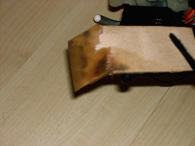

Tja,heute ist es passiert:heli hat nen abgang gemacht.
Akkuverlängerung gebrochen! akku weg,aber im bodenbereich.brummkreisel und dann noch fast hängen geblieben,schwitz.ging aber.
nun ja, landegestell schrott,akkuhalterung schrott und das servo und gyro?
hier mal 2 Fotos: 1x die gebrochene Akkuhalterung und 2. Servostellung nach dem wiedereinschalten
was ist damit? Servo oder gyro?

also wenn es echt nur die zwei sachen sind ist doch garnix wirklich passiert!
und beim servo sieht auch nur so aus als ob das getriebe hin ist.
aber sonst isr das ja garnix!
grüße erik

Digger hat geschrieben:das servos stellt sich ja,aber in diese stellung?
Ist übergesprungen, ich denke auch das Getriebe ist im Himmel. Halte es mal fest und steuer mal ein wenig am Gierhebel. Das Landegestell ist aber definitiv kaputt ;-). Der Gyro denke ich nicht.
