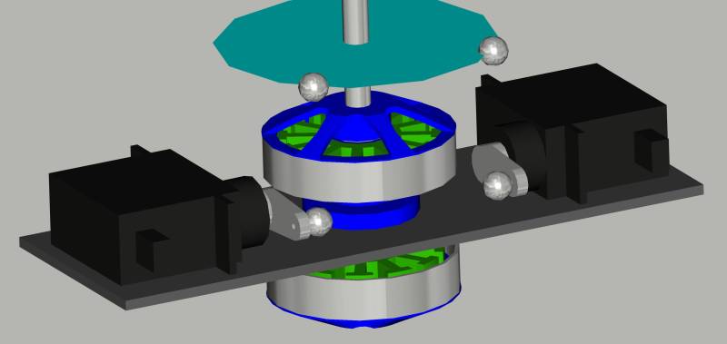

Ich bin auch schon wieder virtuell am Lama basteln.
Wer erahnt was es werden soll?
Meine Lama ist noch komplett in Kunststoff und das erste was bei mir flöten ging war auch die Paddelstangenaufnahme. eigentlich wollte ich mir die Alu Tuningteile selber fräsen, aber bei den Preisen lohnt es sich ja nicht. Da baue ich lieber was was es noch nicht gibt. Ich hoffe nur das das Projekt fertig wird bevor ich die Lust an dem Hopser verliere.
PS. der Link funnst bei mir nicht

Sieht schick aus! Zwei BL und dann auch noch DD, wird wohl auch noch leiser dadurch

Sieht fast so aus wie nen BL umbau

bingoeine Lama mit CD-R/Schnurz direktantrieb....Gearless
Das will ich hoffen, die Frau meckert doch immer wenn das Ding durch die Wonung surrt, hilft zwar nicht gegen die schwarzen Striche in der Tapete aber wenigstens kommen sie dann lautloswird wohl auch noch leiser dadurch
Angepeilte Motorendaten:
6mm 12N Megaschnurzzstatoren(d=25,4)
16P 4x6x1,5
um die 25 Windungen.
Einer der Motoren, jedoch mit 5mm Statorhöhe läuft ja schon in meinem DF 52, allerdings war der auch mit 3000 Upm am Kopf und einem 3S unterwegs.
Wie gesagt mal sehen ob ich das durchziehe.
Auf Kowis verlinkter der Seite sieht es ja recht mau mit Alutuning aus, vieleicht können wir hier mal ein par Links für Lamatuning zusammenstellen.
Was haltet ihr hier von? hat das Set schon jemand probiert?
