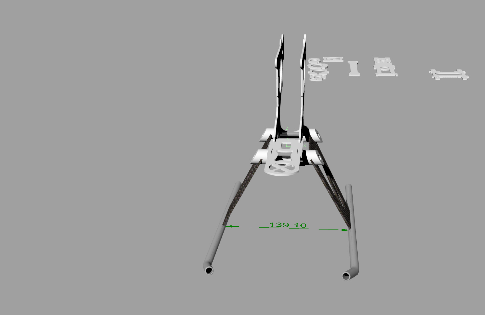

Ist in Arbeit. Meine Frau gibt gerade das Chassis vom Lipoly in Rhino ein.

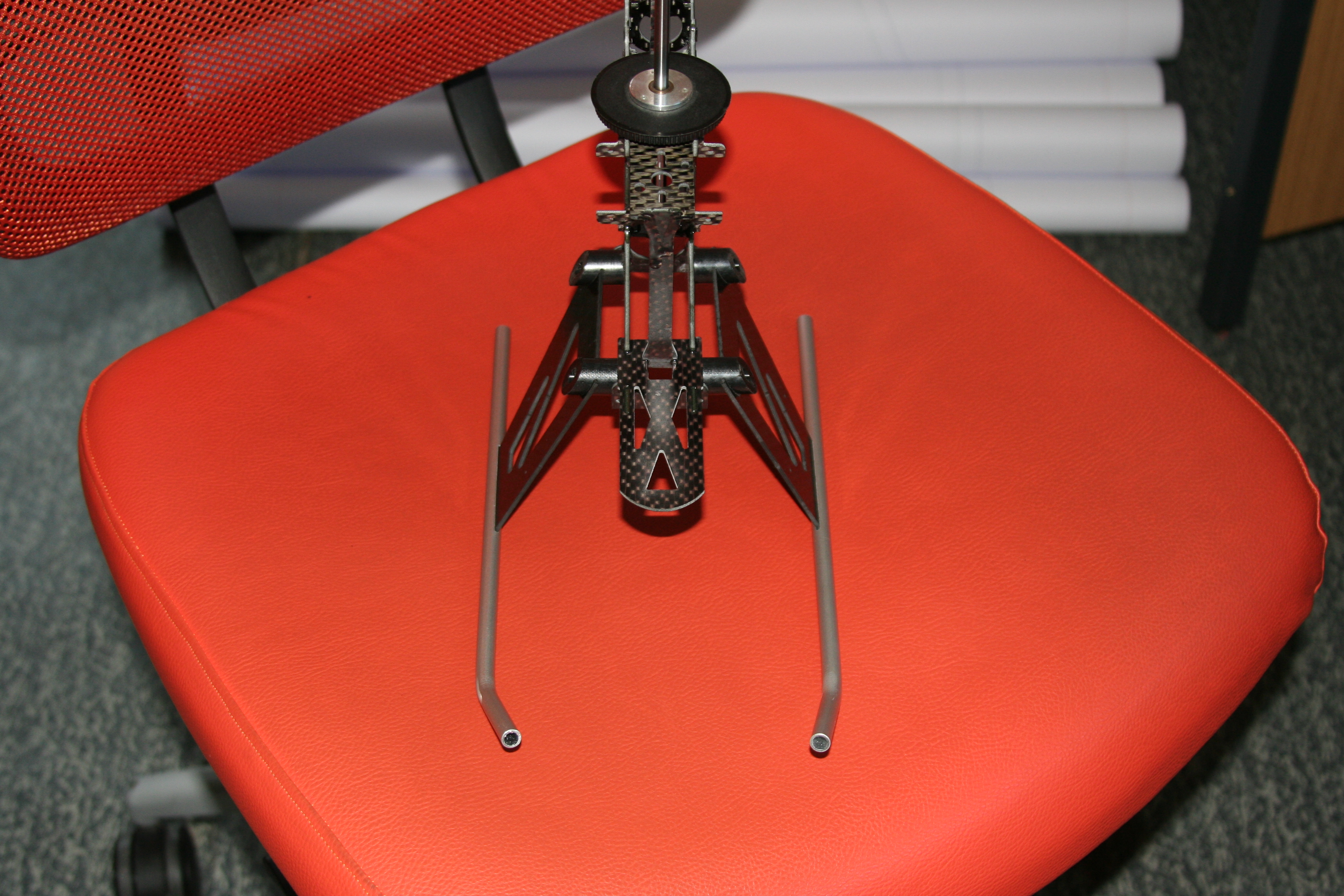

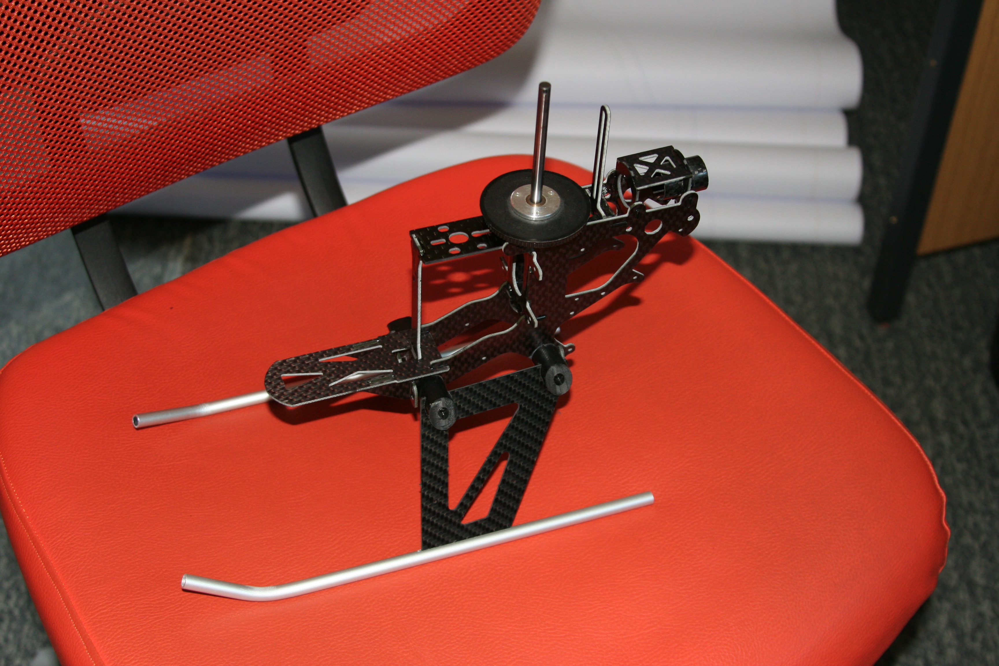

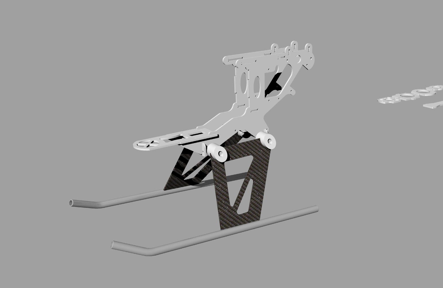

das wäre mit den MP-Füßen vom Sunrise.
Platte und POM Teile müssten dann noch etwas angepasst werden.
Die können auch noch ein anderes Design bekommen.
Und bitte keine: Boah, nicht schon wieder MP, Rufe hier. :lol: :lol:

hah ... das sieht doch schon super aus :)
Wie hoch wäre das LG?
Bei den vorderen LG-Halterungen müsste man mal schauen wie gut die Haube drüber geht ... so wie das auf den Bildern aussieht müsste sie wohl angepasst werden. Muss man dann nur mal sehen wieviel ...
hach ... dann wären die Zeiten des verbogenen LGs nach der Landung endlich vorbei ... und ich will nix hören von wegen "Dann lande halt vernünftig" oder in der Art ... ;)

yogi149
Beitrag von yogi149 »
wird an beide passen. Beim Lipoly müssen Löcher gebohrt werden, beim X-Type sind die schon drin.
Höhe ca 76mm.
