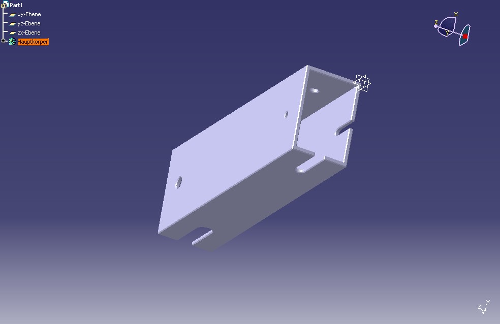

hi hab hier mal ne kleine zeichnung von nem ritzelabzieher gemacht. funktioniert bei mir wunderbar. herstellungskosten für material, keine 50 cent. ich habe ein 4-kant profil mit 20 mm mal 30 mm und 1,5 mm stark aus stahl benutzt. erst wird ne bohrung durchgebohrt und auf der anderen seite eine nut ausgefeilt, wo später die welle reinkommt. dann oben gewinde rein und schon ist es fast fertig. noch schnell ne schraube auf einen kleineren durchmesser als die motorwelle abgefeilt ( hier nur die ersten 10 mm ) und schon kanns losgehen. habe hier gewinde in m3, m4, m5 und m6 genommen, um die größe der welle an den abzieher anzupassen. sagt mal bitte eure meinung dazu, vielleicht kann man auch noch was verbessern. mfg Tom
