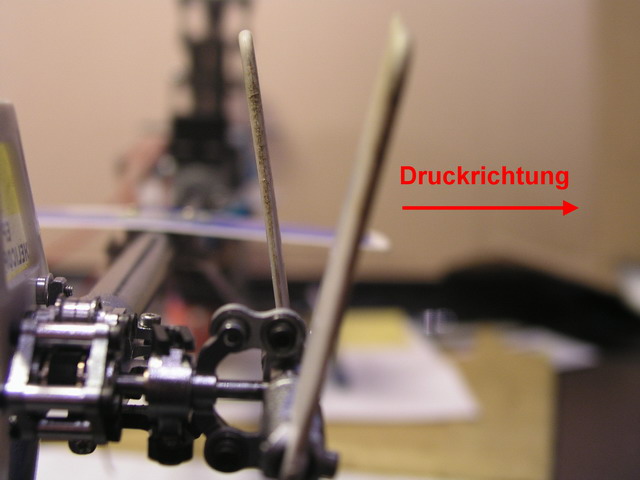

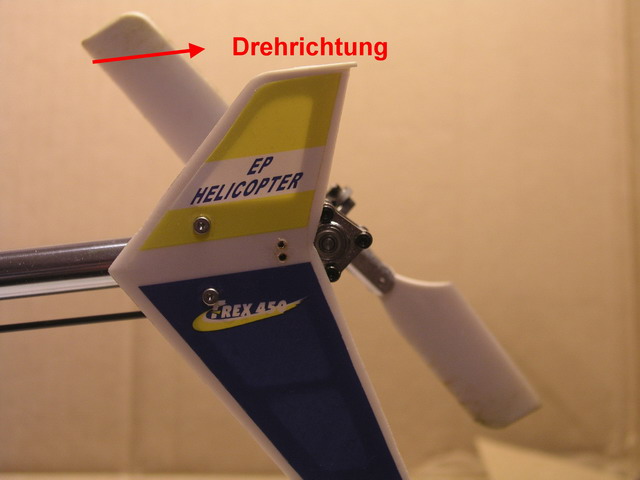

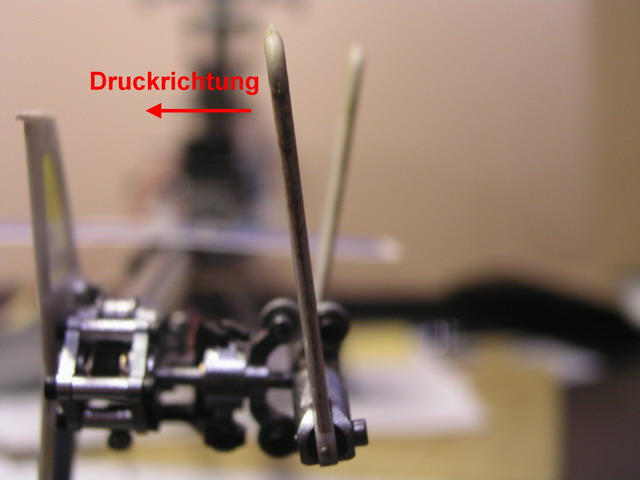

In welche Richtung müssen die Heckblätter voreingestellt sein, damit der Heli auch ohne Kreisel und ohne gegen zu steuern geschwebt werden kann :?:
Bild 1 = Drehrichtung des Heckrotors
Bild 2 = Luftrichtung (Nase würde nach links, Heck nach rechts drehen)
Bild 3 = Luftrichtung (Nase würde nach rechts, Heck nach links drehen)
In welche Richtung muss das Heck nun eingstellt werden :?:

Die Blätter müssen so wie im letzten Bild angestelt sein. Wie viel ° Pitch du am Heck brauchst damit das Heck im Schwebeflug nicht wegdreht musst du erfliegen. Das ist von Heli, Drehzahl und Heckblättern abhängig :wink:

Du schreibst drücken nach links 8) aber von wo aus gesehen :scratch:
So wie Du es geschrieben hast, würde das Bild 2 in Betracht kommen.
Würde sich zu Picc-Sels Angaben widersprechen :(

wenn du die kiste ohne gegenwirkung anmachst geht das heck nach rechts,also gegensteuern.
skysurfer
Beiträge: 5422
Beitrag von skysurfer »
Digger hat geschrieben:wenn du die kiste ohne gegenwirkung anmachst geht das heck nach rechts,also gegensteuern.
oki ... nun habe ich dich verstanden :D
also auch bild 3 :lol: :lol:
