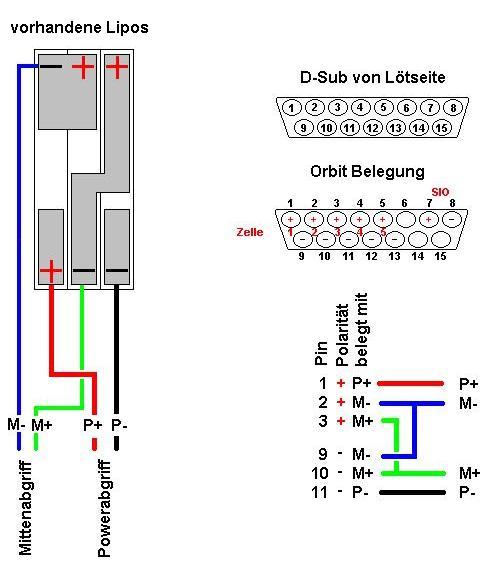

Hi @ all,
ich habe mehrere 3s Lipos die mit einem zusätzlichen Mittenabgriff versehen sind (Belegung siehe Skizze).
Nun habe ich mir vor geraumer Zeit einen Orbit Pocketlader mit einem Orbit Lipochecker pro gekauft.
An diesem Lipochecker werden die + und - Pole der einzelnen Zellen des Packs angeschlossen (Belegung siehe Skizze), was mit meinen 3s Packs so ohne weiters NICHT möglich ist.
Um mir ein umlöten der Packs zu ersparen, habe ich mir gedacht einen Adapter zu löten, der, wie in der Skizze, belegt sein soll.
Meine Frage nun:
1. würde das so funktionieren, ohne was zu himmeln. :?: :?:
2. könnte ich dann auch noch die Packs bei gleichzeitigem balancieren laden :?:
Ich hoffe, ich konnte meine Fragen, mit der Skizze verdeutlichen.
Grüsse Hans-Peter

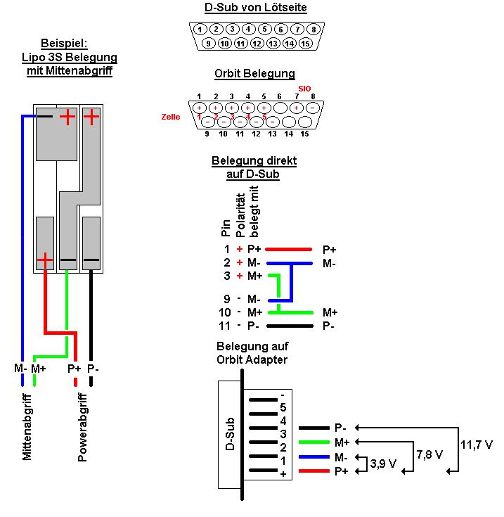

Moins Ihr,
das Prob. konnte Dank Agrumi im Chat gelöst werden.
Danke für Eure rege Teilnahme :(
Lösung siehe Skizze.
Grüsse Hans-Peter

Hallo Hans-Peter.
Was Du vorhast geht so wie Du es vorhast.
Ich habe bei meinem selbst gebauten KC-Balancer auch eine D-Sub-Buchse mit der Orbit-Belegung im Einsatz, damit wir im Verein untereinander kompatibel sind. Bei einigen von meinen Akkus habe ich auch die Belegung wie Du sie hast im Einsatz. Das funktioniert ohne Probleme. Wenn ich das richtig verstehe, dann willst Du die beiden äußeren Anschlüsse vom Hochstrom-Anschluss abgreifen. Das geht, aber Du musst unbedingt darauf achten, dass zuerst das Sensor-Kabel angesteckt ist. Wenn die volle Ladespannung auf den Balancer kommt, dann könnte er das übel nehmen. Außerdem darfst Du auf keinen Fall die beiden Mittelabgriffe untereinander vertauschen. Auch das mögen die LipoChecker gar nicht, wie wir leidvoll festgestellt haben.

nur bei deiner Sub D Buchse darauf achten das Pin 10 und 4 nicht verbunden sind.
Leider machte das Orbit bei seinen Adaptern was zur folge hat das das Balancieren nicht funktioniert, sondern nur das entladen bei 4,2X Volt.
