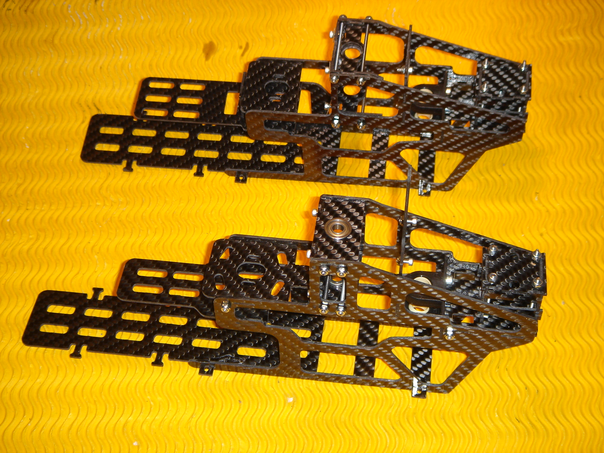

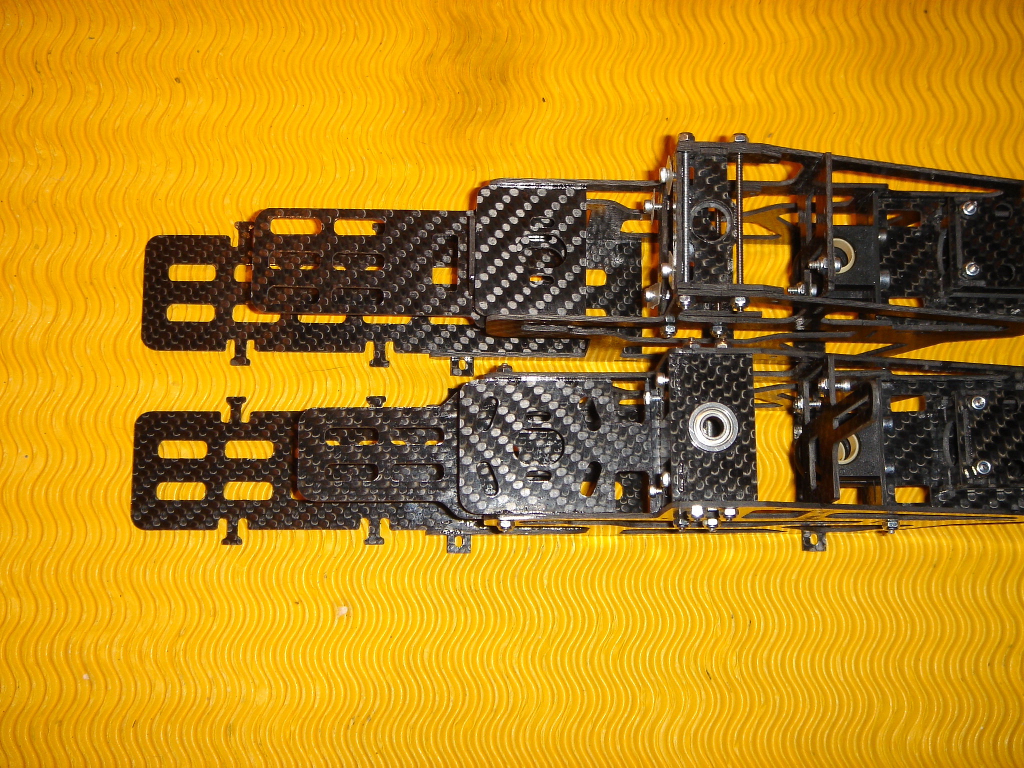

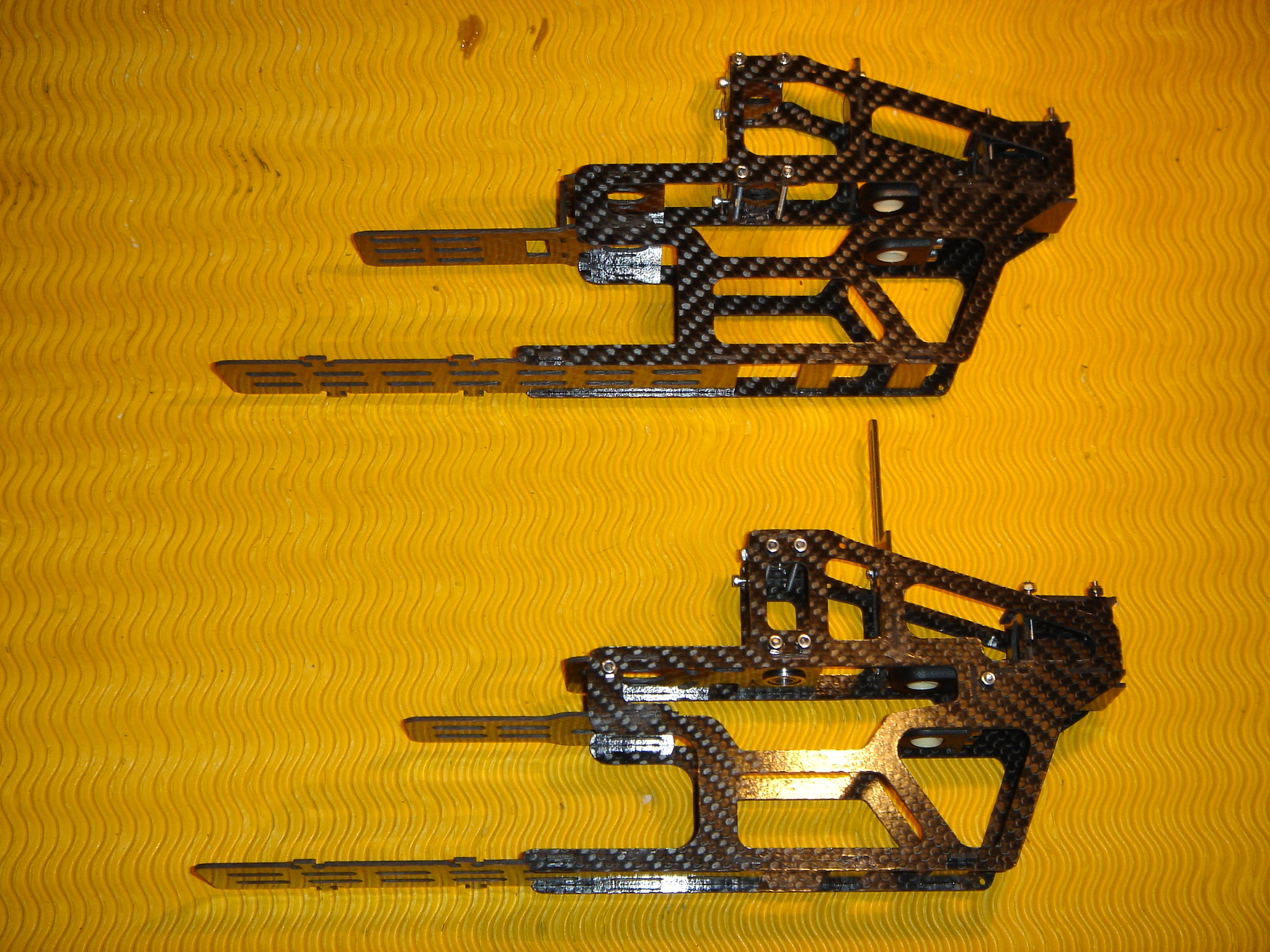

Hier schon mal die beiden Chassis nebeneinander.
Das vordere Chassis ist der neue Prototyp.
Auf den Bildern sieht man schön die beiden zusätzlichen Gewindestangen :thumbright: , die geänderte Motorplatte :thumbright: , die schon fix-und-fertig eingebauten HRW-Lager :thumbright: , die verkürzte Reglerauflage :crybaby: und die neue TS-Führung, welche jetzt in einem Stück geliefert wird.
...Fortsetzung folgt...

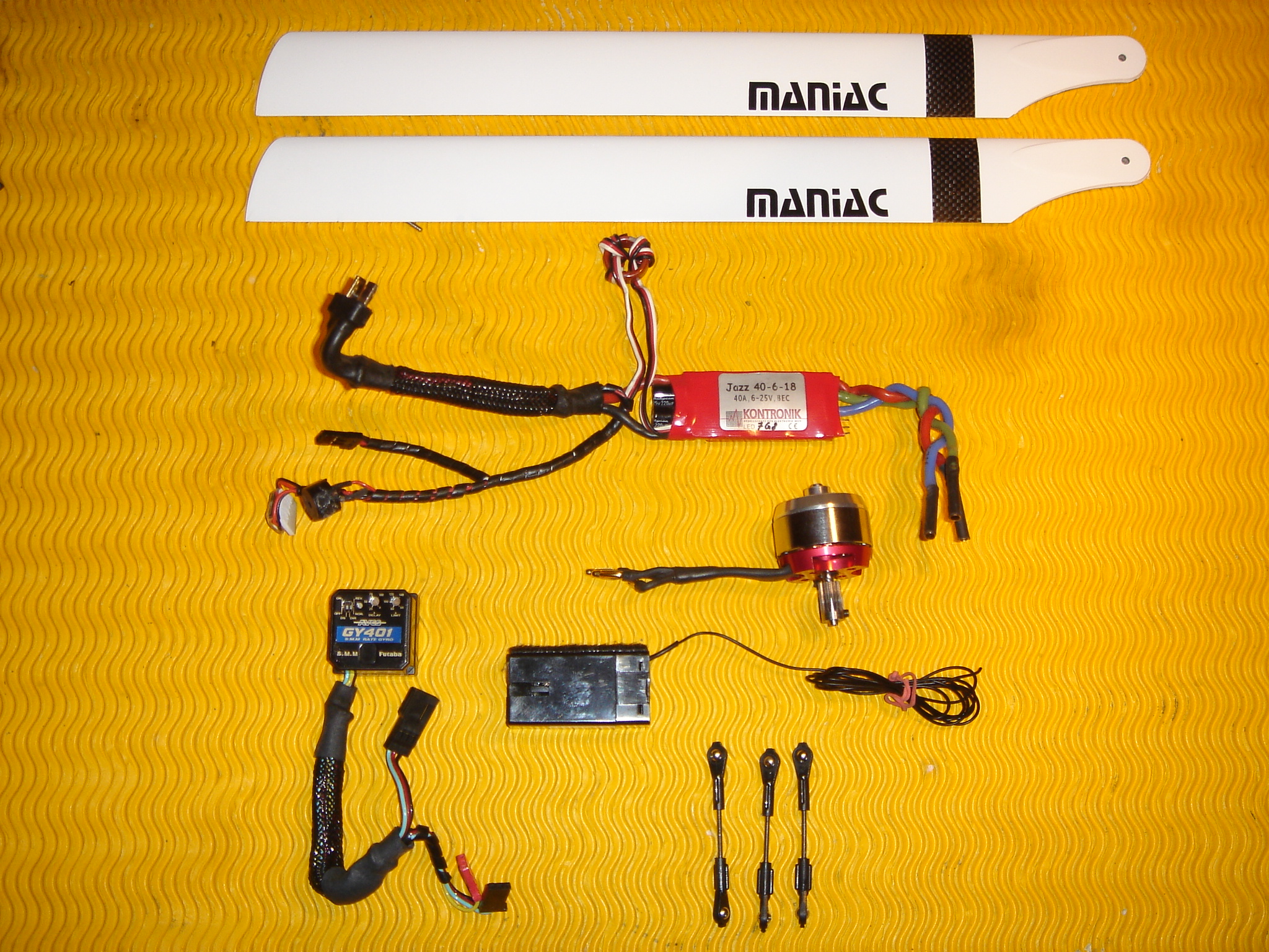

...und u.a. diese Teile sollen irgendwie zusammen mit dem Chassis mein neuer Rex werden!
Testweise werde ich als Motor einen 500th mit 13er Ikarus Stahlritzel verbauen.
Das Aluheck ist die normale SE-Variante, welche ich "entblaut" :drunken: :richard: habe.
Die Anlenkstange ist aus Alu (Agrumi) und das Hauptzahnrad von SteffenK, welches sehr zu empfehlen ist!
Die Haube von Canomod.com und die TS-Gestänge von Jürgen (Yogi)
Der Rest sind die standard Rex-Komponenten.

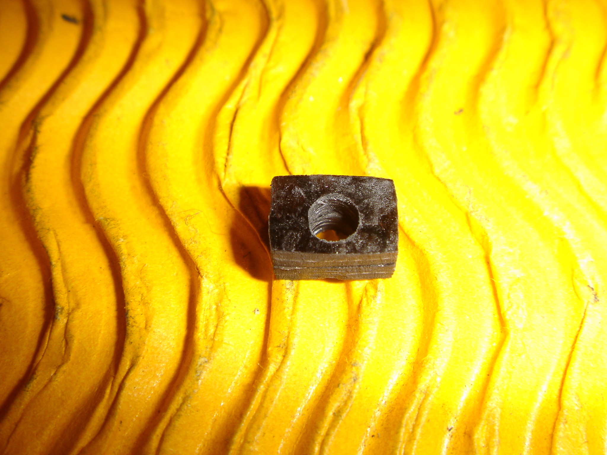

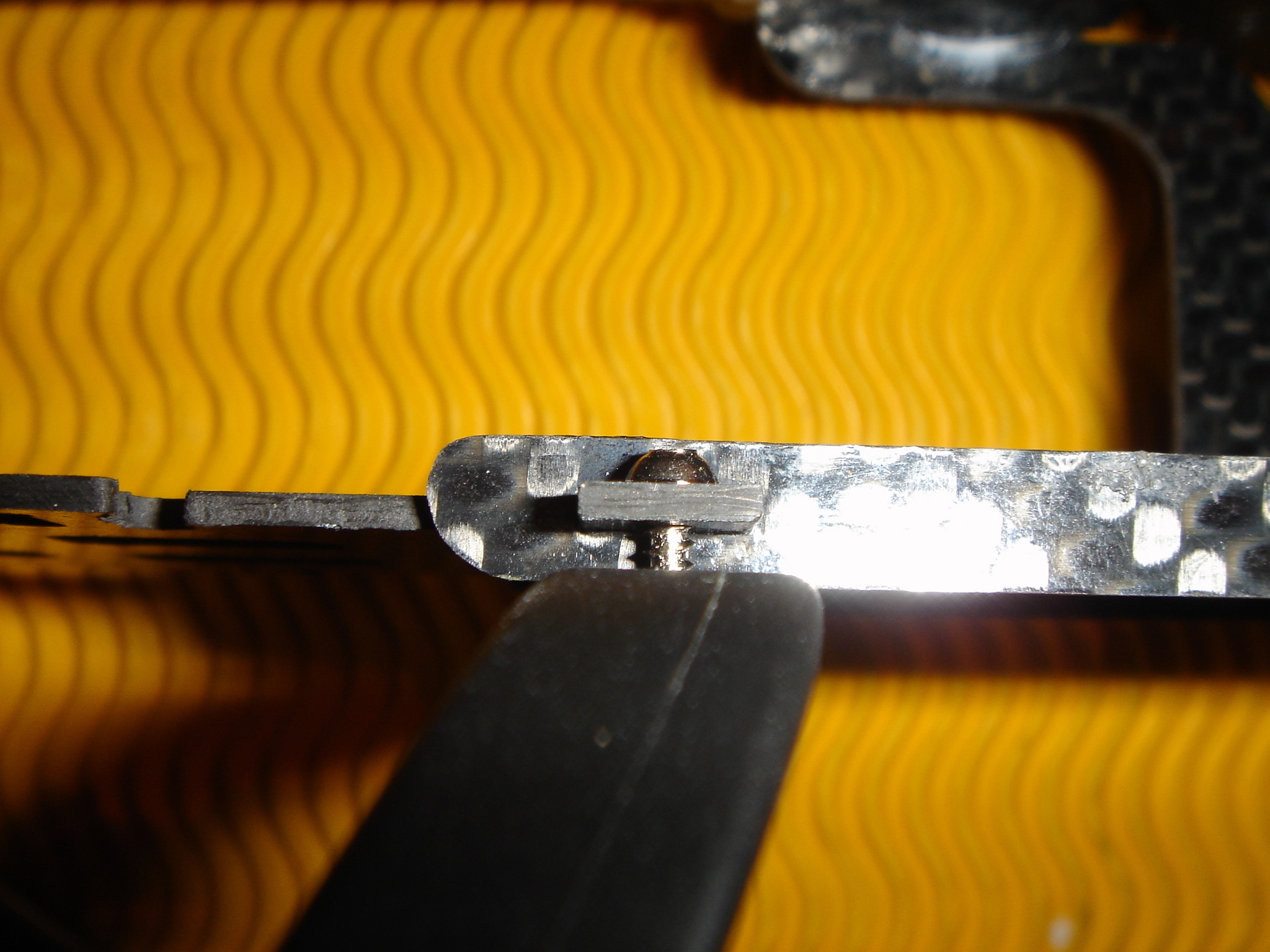

Als erstes habe ich das Landegestell montiert, dabei ist mir aufgefallen, dass sich Bauartbedingt, das LG nicht stramm an das Chassis schrauben läßt.
Durch das verkleben, feilen und bohren kleiner Abstandsblöcke aus Rest-CFK, habe ich dieses Manko behoben.
LG nachher
LG nachher
T-Rex450-Special 025.jpg (1.38 MiB) 1070 mal betrachtet
Abstandshalter aus CFK-Resten
T-Rex450-Special 024.jpg (1.26 MiB) 1069 mal betrachtet
LG vorher
LG vorher
T-Rex450-Special 021.jpg (1.11 MiB) 1076 mal betrachtet

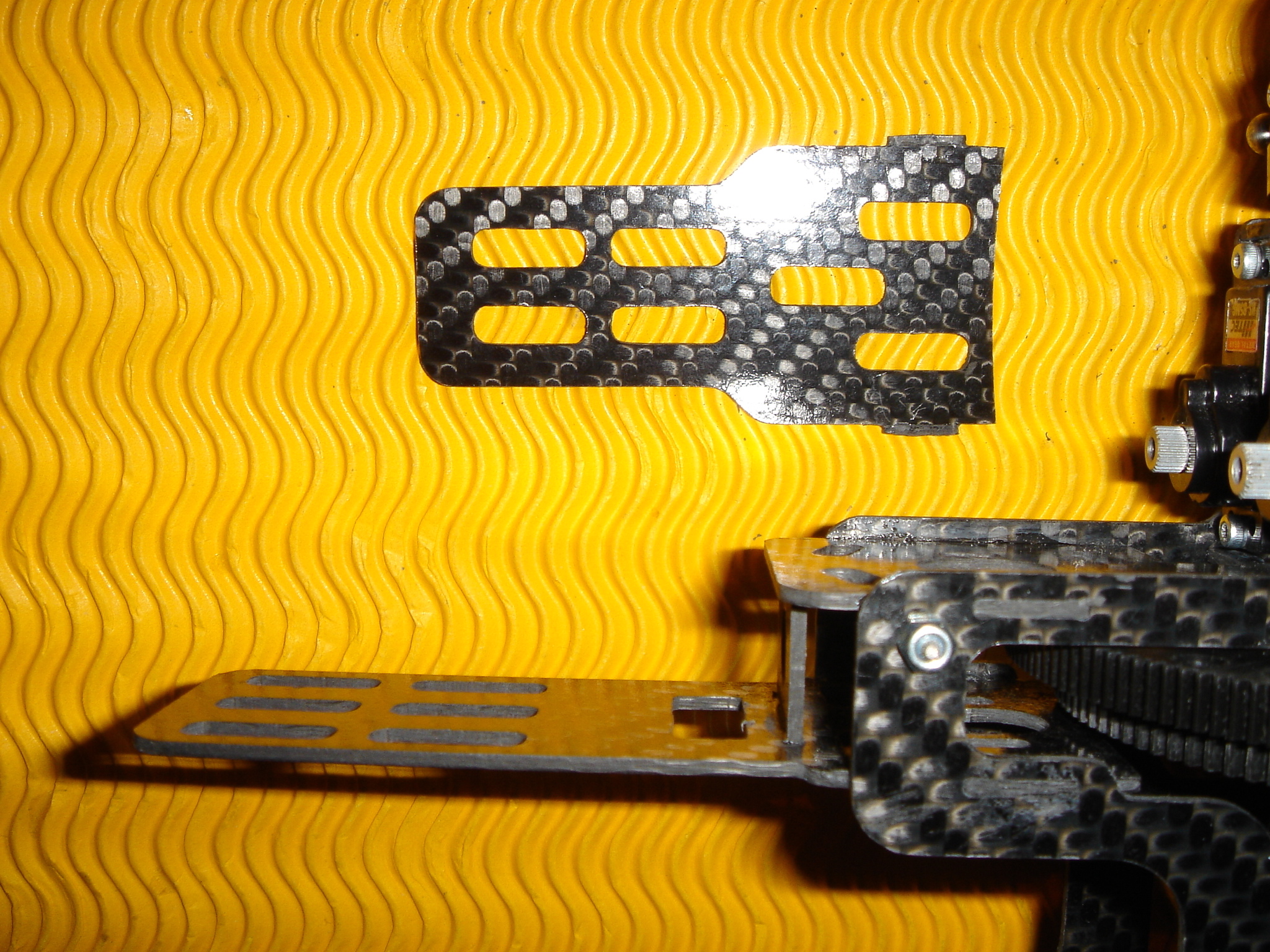

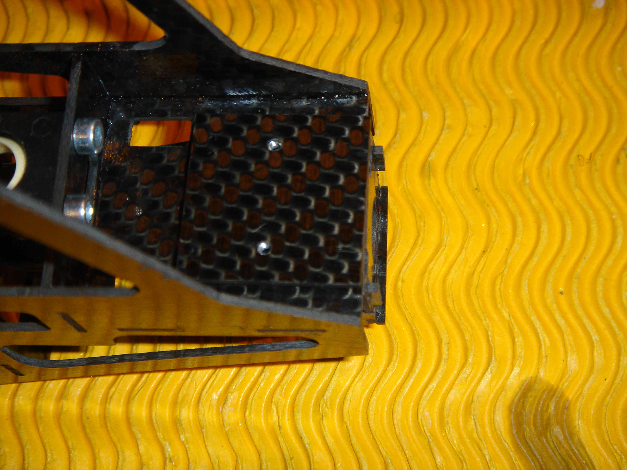

Wie auf den Bildern zu sehen ist (unten das neuere Chassis), hat Jürgen die Reglerplatte gekürzt.
Mir persönlich gefällt die Längere besser, da diese bei einem Crash auch den teuren Jazz mit stützt/schützt.
Nach Rücksprache mit Jürgen *erlaubniseinhol*, habe ich kurzerhand die lange Reglerauflage aus dem Vorgängerchassis ausgebaut (mit etwas Aceton Klebestellen betupft und dann die Teile mit sanfter Gewalt von einander getrennt) und diese dann in das neue Chassis verbaut.
So gefällt mir das schon besser ;-)
Reglerauflage nach dem Wechsel. Im HIntergrund die kurze Variante
T-Rex450-Special 020.jpg (1.34 MiB) 1072 mal betrachtet

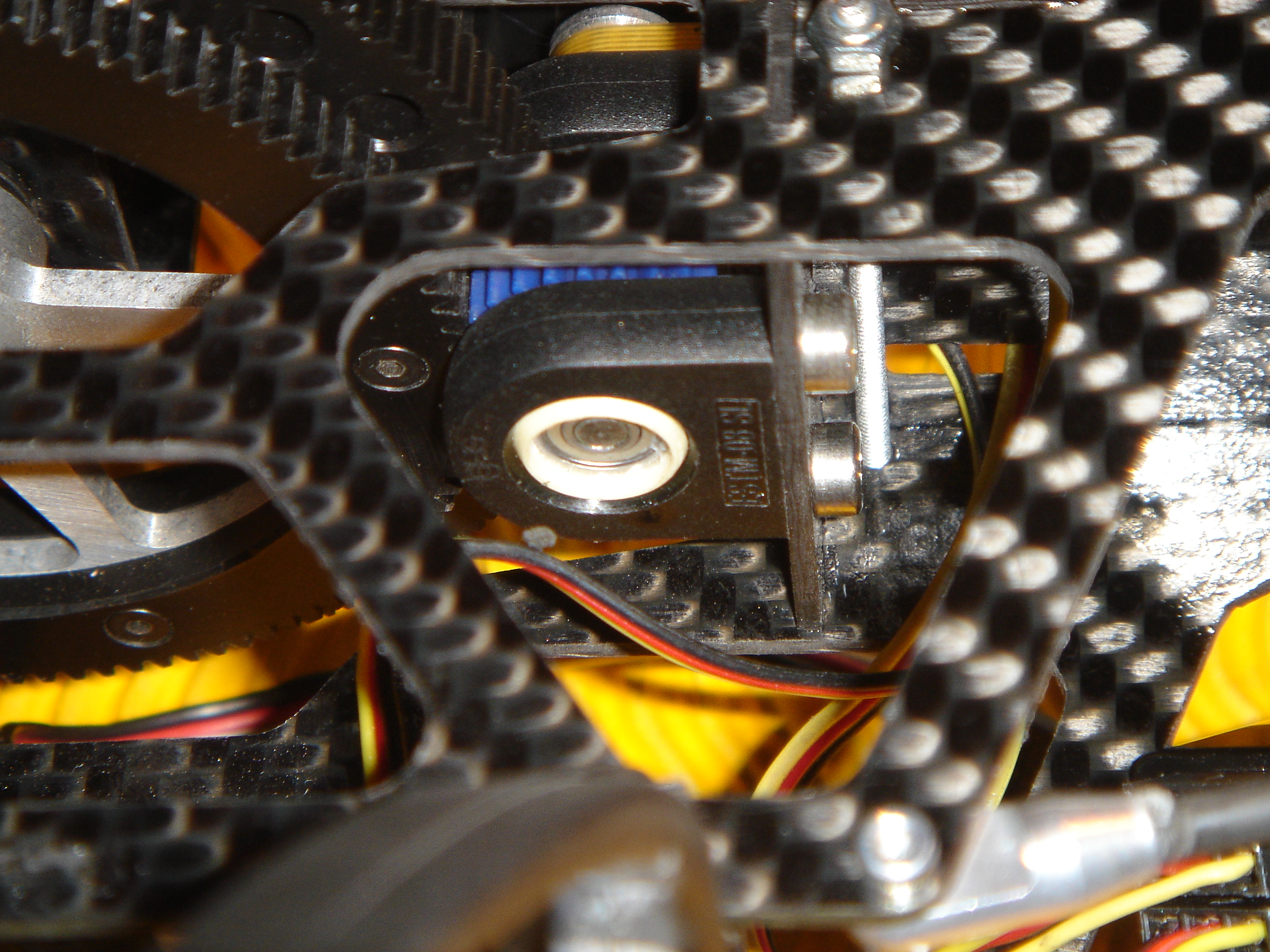

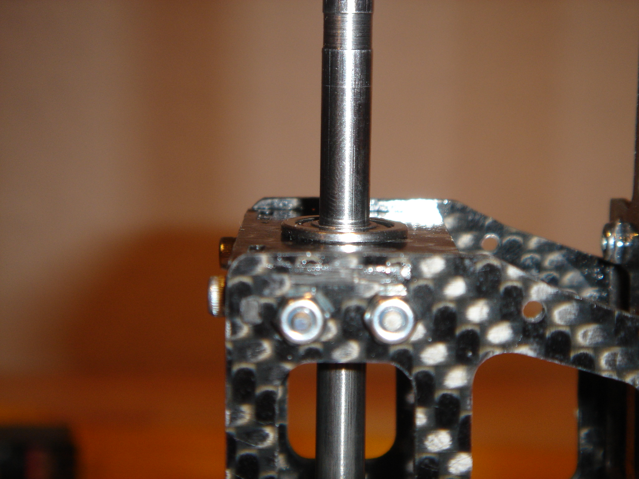

Als nächstes habe ich die Rotorwelle eingebaut.
Die Welle läuft super leicht in den neuen Flanschkugellagern, welche absolut spielfrei sind.

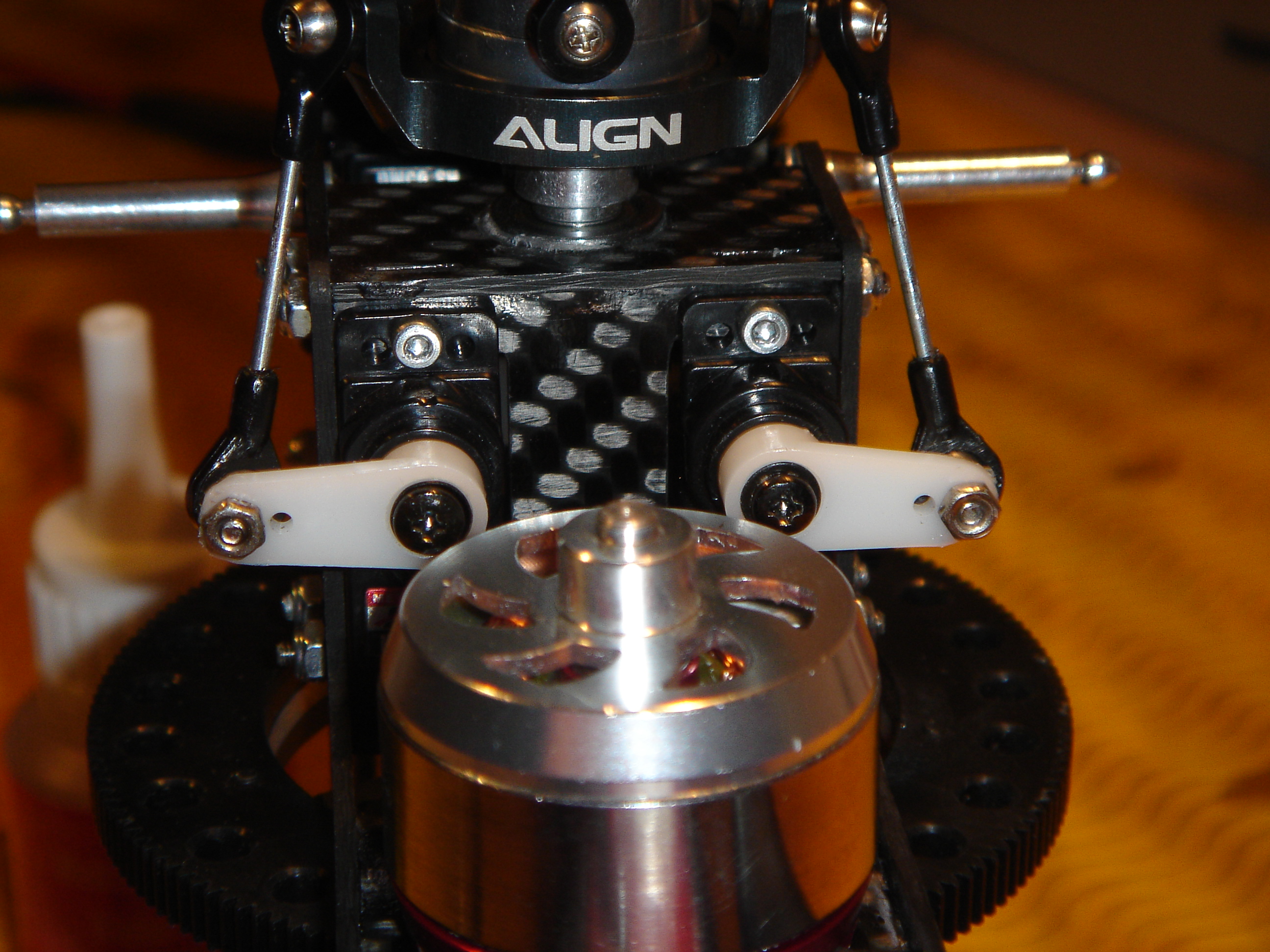

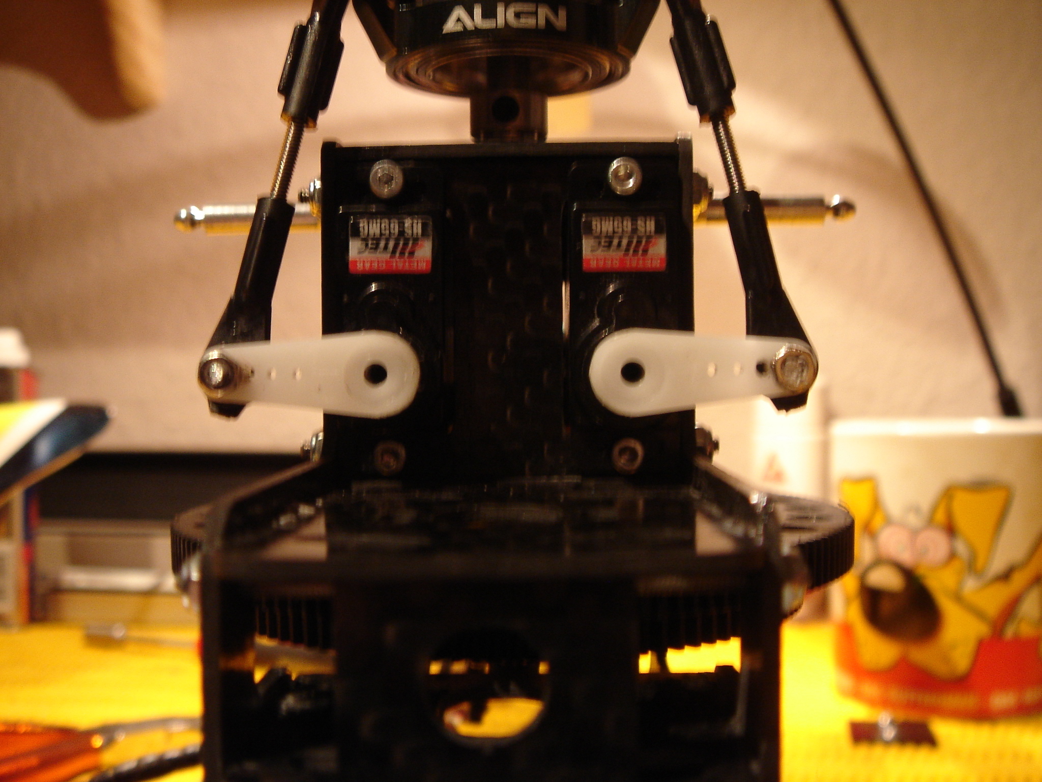

Aber oh Schreck, wie soll ich jetzt die Servos einbauen?? :roll:
Also Motor wieder ab und die Servos, wie auf der mitgelieferten Anleitung zu sehen, verbaut.
Später habe ich festgestellt, dass ich kaum Roll und Nick hatte, da die Servoarme schnell auf dem Chassis auflagen.
Nach Rücksprache mit Jürgen wurden die Servos daraufhin "richtig rum" montiert.
Jürgen wird die Anleitung entsprechend ändern und ich habe jetzt ordentliche Hebelwege.

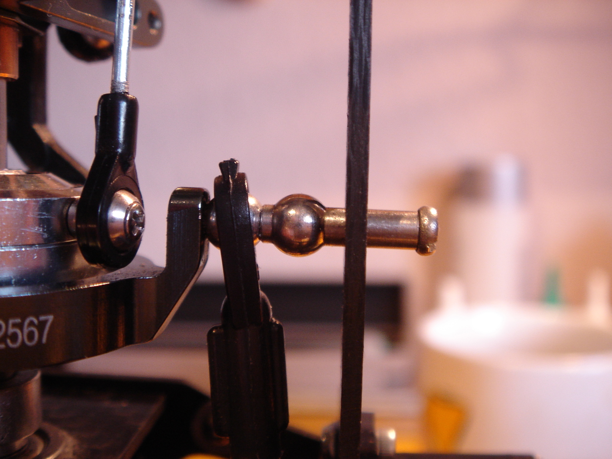

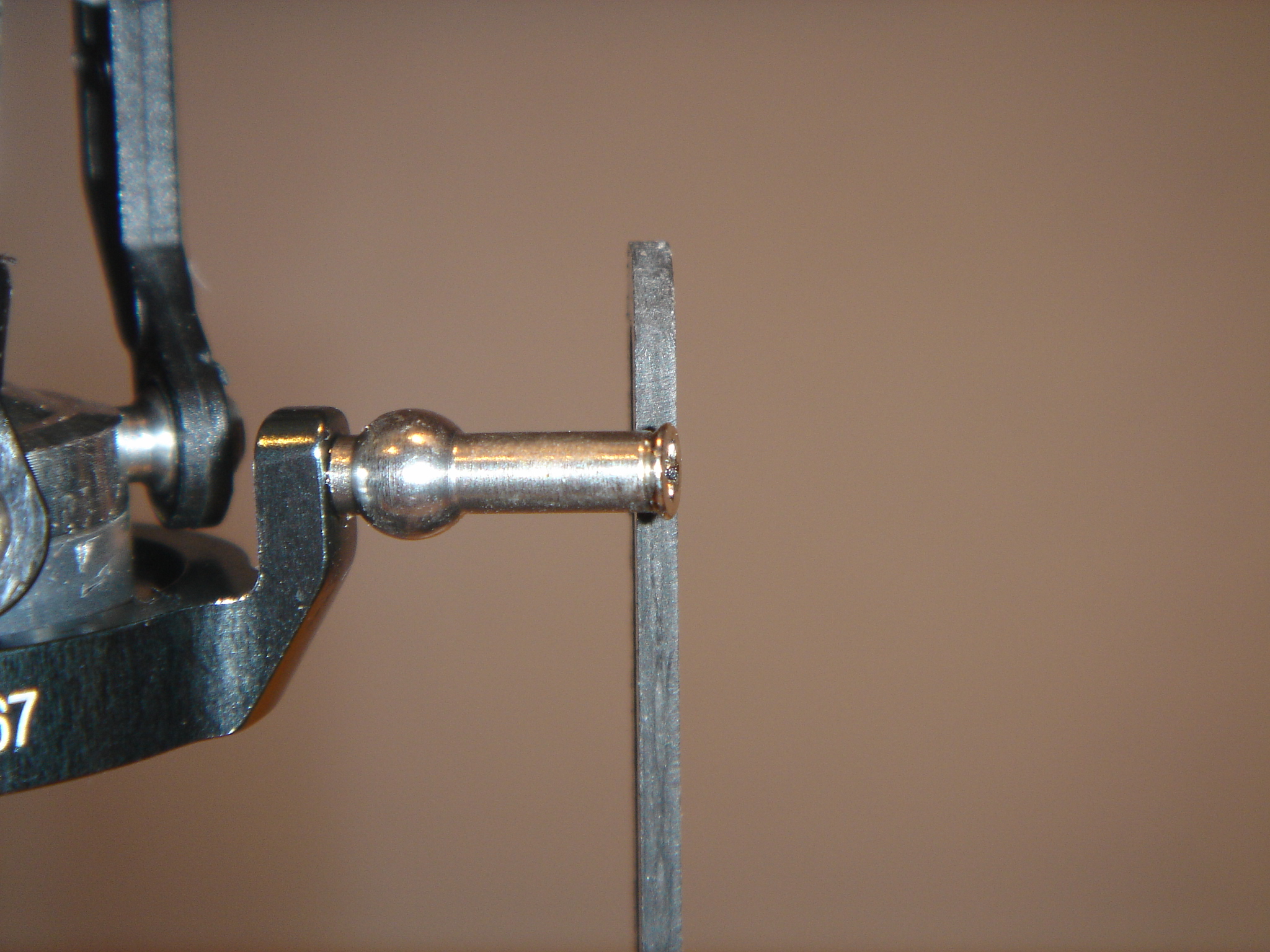

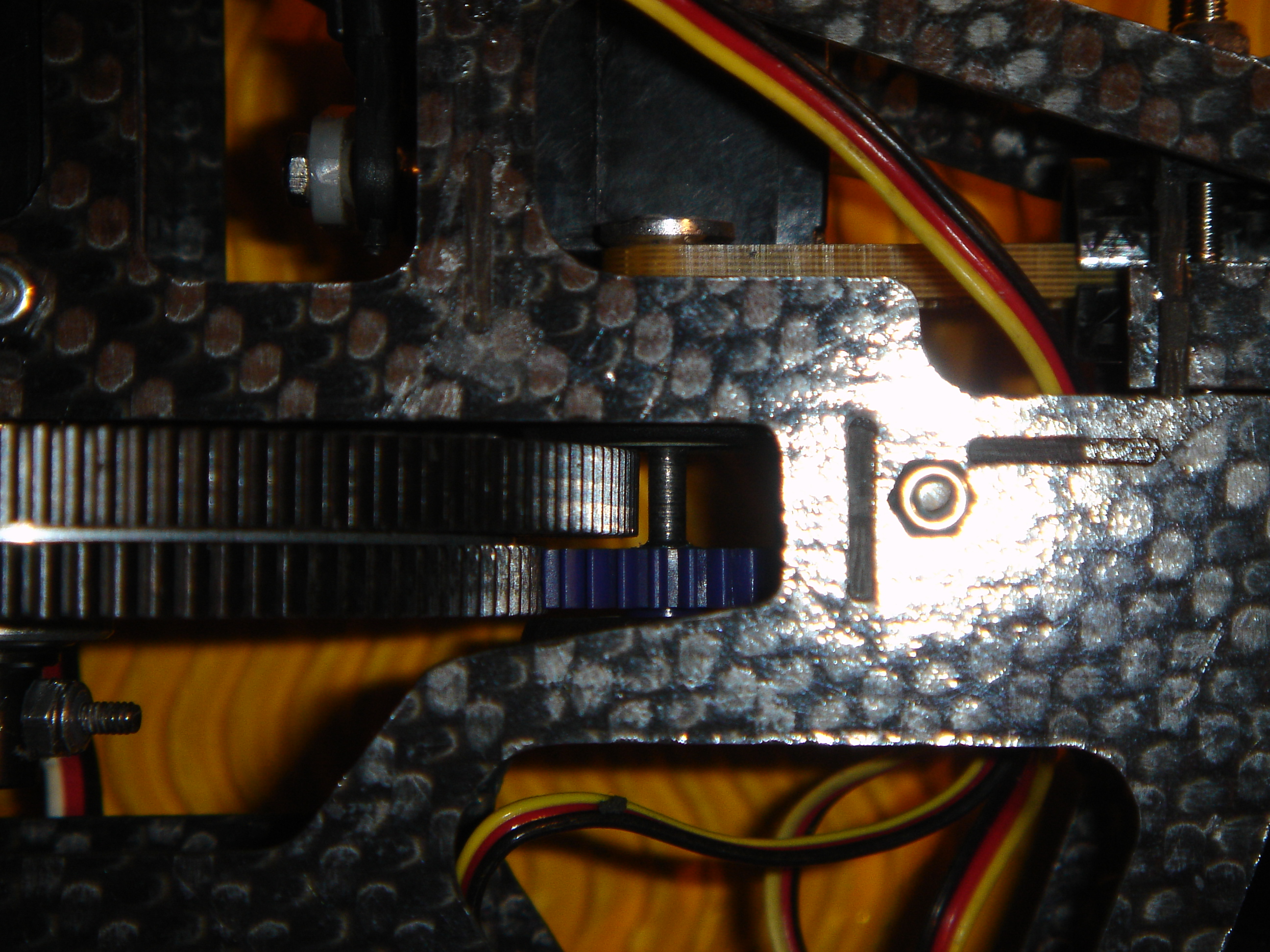

Bei der Montage der TS musste ich leider feststellen, dass die neu gestaltete Taumelscheibenführung (jetzt fest mit dem Chassis verbunden)zu weit von der TS entfernt ist.
Der originale Align Führungsstift ist dem entsprechend auch zu kurz.
Mit der Zuhilfenahme einer längeren Schraube (diese wird zukünftig mit dem Chassis zusammen ausgeliefert) wurde dieses kleine Problemchen gelöst.
Mit langer Schraube geht es besser

T-Rex450-Special 033.jpg (1.19 MiB) 1068 mal betrachtet
TS-Führungsstift zu kurz
T-Rex450-Special 008.jpg (1.15 MiB) 1065 mal betrachtet

HRW im Flanschkugellager
T-Rex450-Special 006.jpg (1.23 MiB) 1069 mal betrachtet

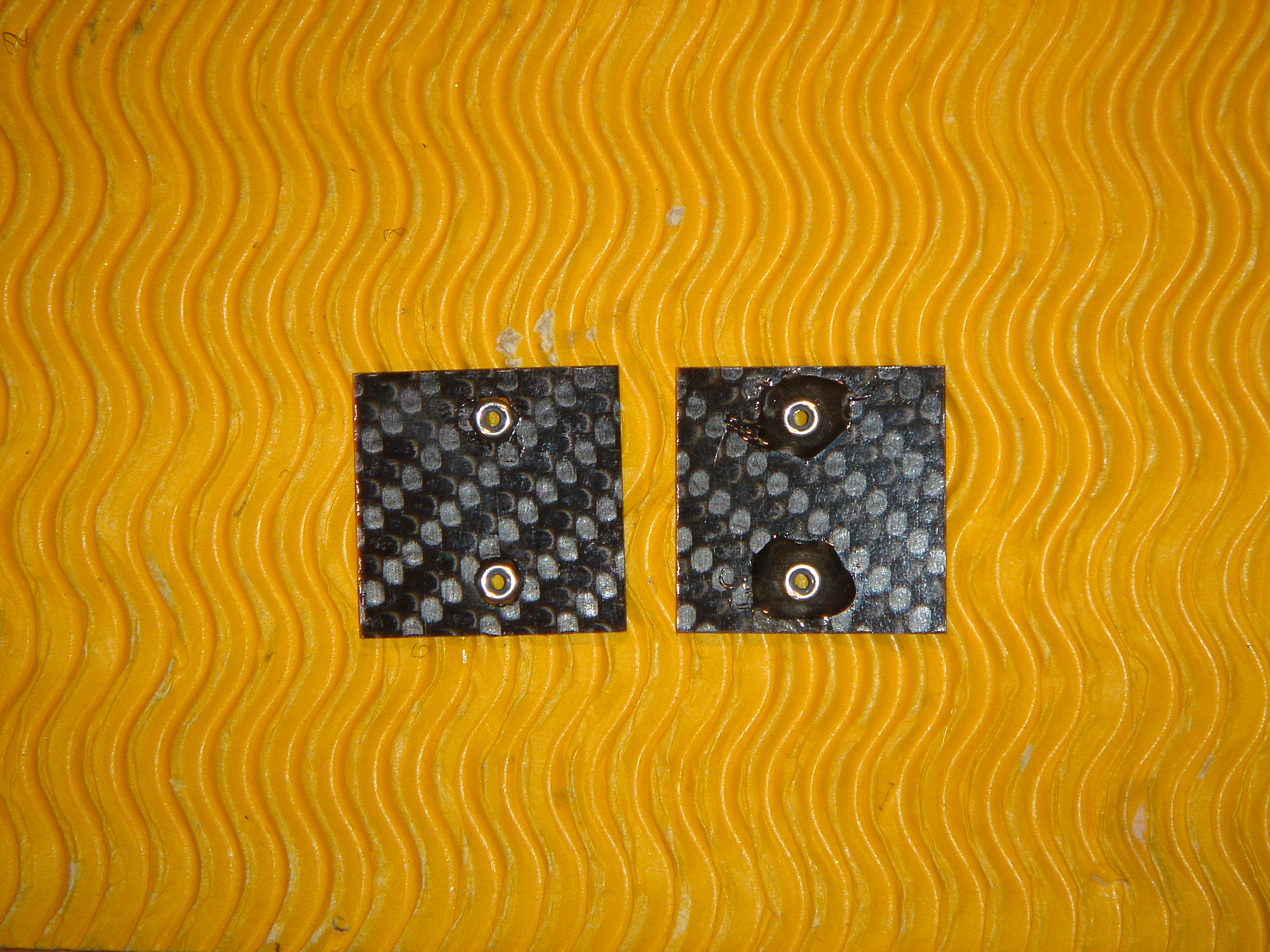

Jürgen hat Stoppmuttern auf die Kreiselhalteplatte geklebt.
Gedacht ist, die Platte mit den Muttern nach unten zeigend zu verschrauben.
Das Klebepad für die Kreiselbefestigung muss an den Stellen, wo die Muttern sitzen, ausgestanzt werden.
Klar, das mir das nicht gefällt und nach "Veränderungen" schreit... :D
Also habe ich die Muttern mit Epoxid eingeharzt und die Platte umgedreht montiert.
So stören die Muttern nicht ;-) und das Pad muss nicht durchlöchert werden.
WICHTIG, die Schraube müssen jetzt ein paar Millimeter gekürzt werden.
Dazu noch ein paar Bilder.
So sieht es jetzt aus (ohne störende Muttern)
T-Rex450-Special 046.jpg (1.9 MiB) 1074 mal betrachtet
vorher-nachher
vorher-nachher
T-Rex450-Special 045.jpg (2.29 MiB) 1082 mal betrachtet

eine frage: hast du die kugelköpfe mit absicht im größten loch der servohörner reingemacht ? is das nicht nen bissl derb ??
gruß jonas
Goblin 570 Havok
VBCT
-Didi-
Beiträge: 13124
Wohnort: Kiel
Beitrag von -Didi- »
helijonas hat geschrieben:
gruß jonas
Eigentlich flog mein alter Rex damit absolut klasse...ist eine Servoarmlänge von ca. 14mm!
Oder verstehe ich Dich jetzt falsch?!
Didi
-Didi-
Beiträge: 13124
Wohnort: Kiel
Ich glaube, ich habe jetzt verstanden...Du beziehst Dich sicher auf das obere Foto, wo die Servos von vorne zu sehen sind.
Ja, da sind die Hebel zu lang.
Das war ein "Versuch", mehr als 3 Grad Roll hinzubekommen.
Naja, die Auflösung: Servo falsch rum :oops:
(wobei ich zu meiner Verteidigung sagen muss, dass die Servo so in der Anleitung abgebildet waren...grin)
Danach habe ich die "alten" Servoarmlängen wieder benutzt.
Kuckst Du Bild:
