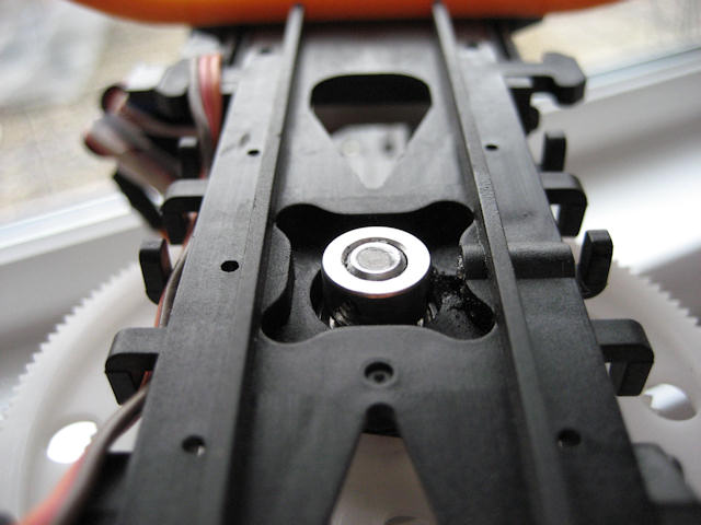

Habe meinen MT quasi neu aufgebaut und mit diversen Tuningteilen versehen, schon davor konnte ich die Zahnräder für den Heckantrieb nicht auf gleiche Höhe bringen, das Zahrad vom Heckrohr sitzt ca. 1mm höher!
Beim Neuaufbau wurden so gut wie alle Wellen , Lager usw. erneuert, trotzdem sind die Zahräder nicht auf einem Niveau!
Wo liegt der Fehler?

Ich glaube die müßen nicht 100% tig fluchten. Ich seh bei mir mal nach...
Ca 1mm differenz, seit vielen dutzend von Flügen kein Problem.

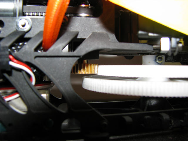

einfach die Rotorwelle etwas höher schieben???, Die Stellringe haben soviel luft
Zumindest bei meinen 2 Titanen
guckstu
guckstu
grüße Michael
Nach oben ist da meiner Meinung nicht viel möglich, weil die Madenschraube in die Nut der Hauptrotorwelle greifen soll, womit der Abstand nach oben festgelegt ist!Mataschke hat geschrieben:einfach die Rotorwelle etwas höher schieben???, Die Stellringe haben soviel luft
Danke auf jeden Fall für eure Antworten, jetzt weiss ich wenigstens, dass ich nicht der einzige bin

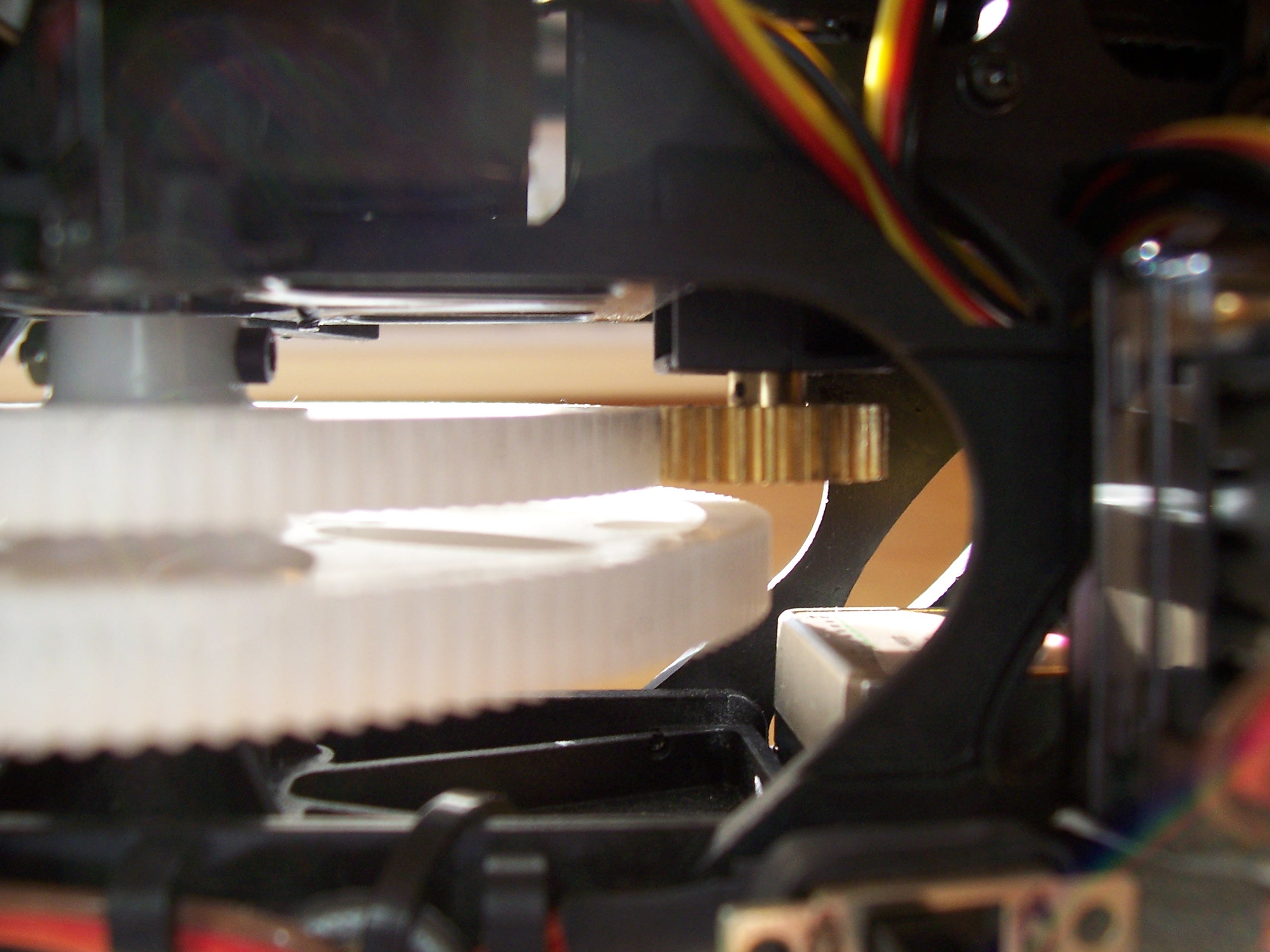

Jetzt muss ich mich auch nochmal melden... Ich hab gestern mal die Stellringe nachgezogen und siehe da, die Ritzel fluchten 100%ig.
- 100_0783.JPG (584.44 KiB) 280 mal betrachtet
Nee echtIch hab gestern mal die Stellringe nachgezogen und siehe da, die Ritzel fluchten 100%ig.

joa... mea culpa, mea culpa, mea maxima culpa.
ich sollte lieber alles erst überprüfen, bevor ich irgendwas schreib

Aber drandenken ,
Pitch Einstellungen und evtl. SL sind damit vermutlich Geschichte
