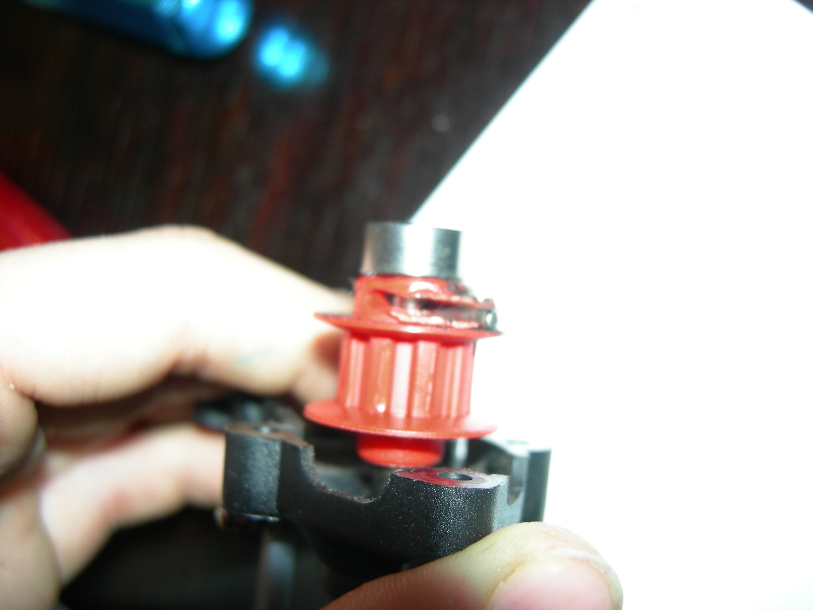

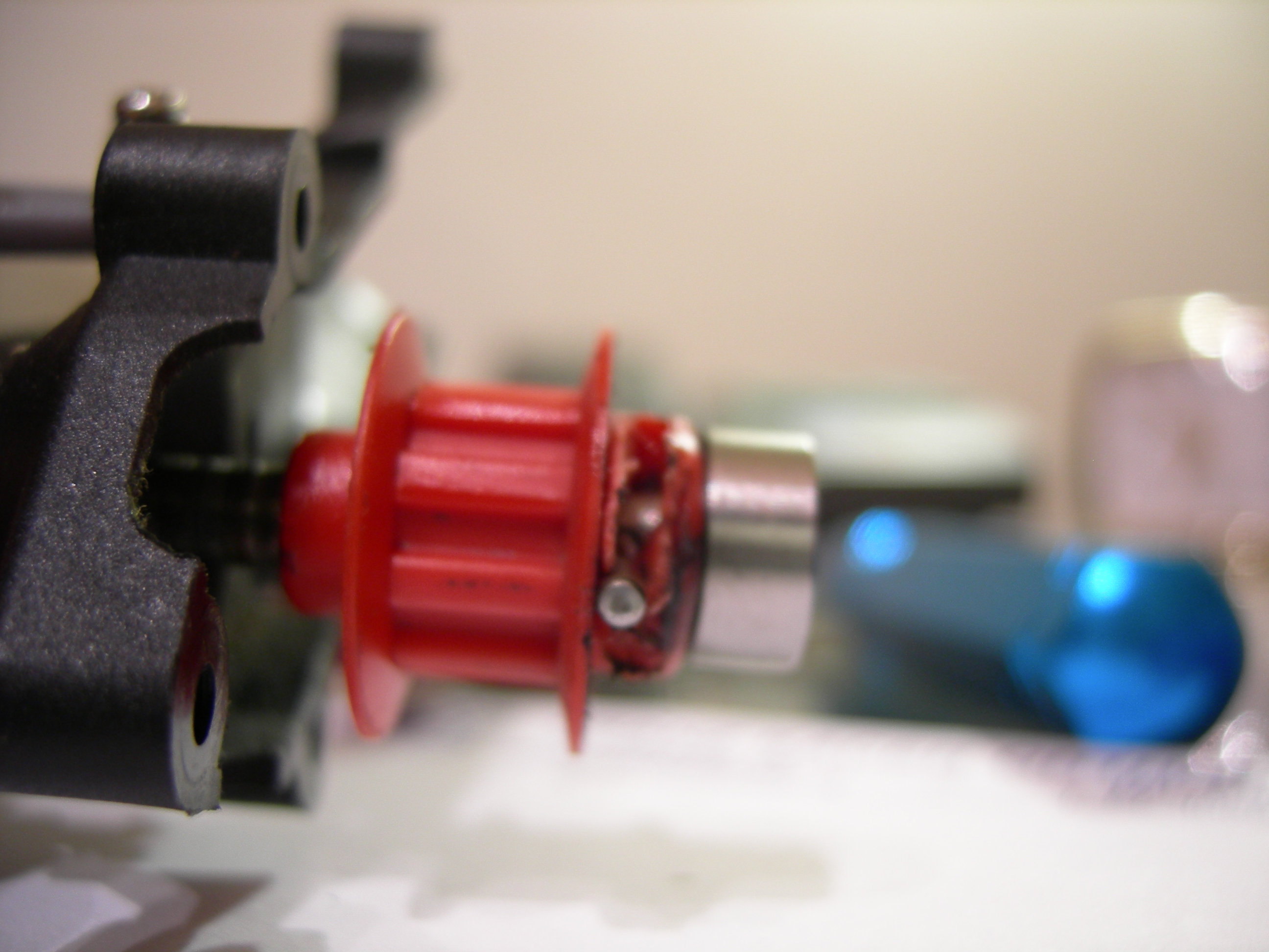

Heute beim fliegen merkte ich immer wieder das das Heck ruckartig um 90° zuckte. Das ganze ging so etwa 5-6 mal.
Back to Hood. hab ich dann das Heck gecheckt aber was war das???? die madenschraube die den Splint sichert war locker!, der Splint herausen und hat alles aufgeschnitten!!! Merksatz: Diese Madenschraube immer mit grünem Loctite sichern!!!!!
Aber seht selbst:
mehr Glück als verstand...................
#1 mehr Glück als verstand...................

oha.... Wirklich Glück gehabt!
