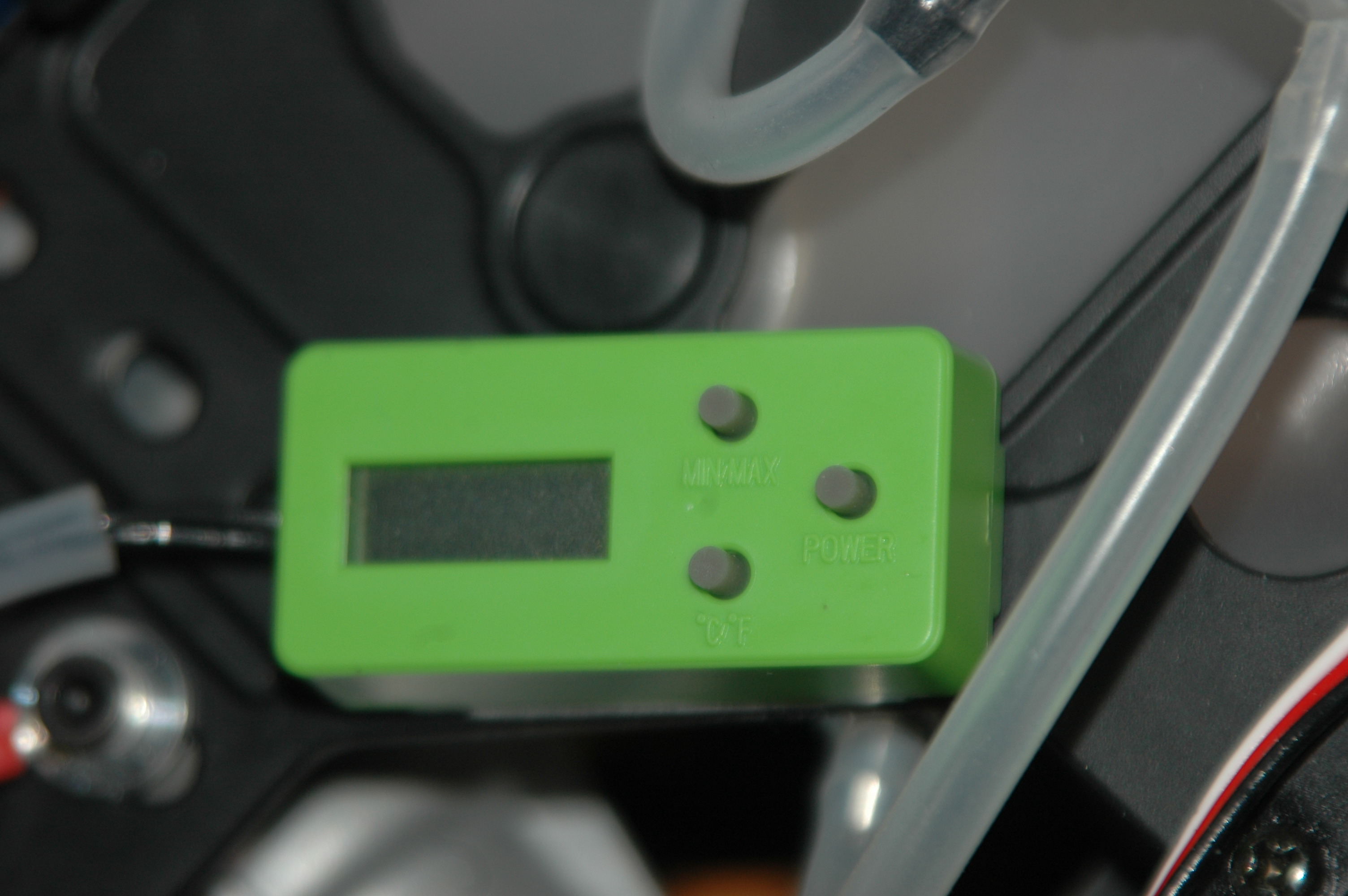

Habe mir von Helitron einen Temperaturmesser gekauft um meinen Motor besser überwachen zu können. Als Nitroneuling hat man ja mehr Angst als Vaterlandsliebe den Motor zu himmeln. Nun meine Frage:
1. wie hoch sollte die Temp min./max. liegen deim 1. laufenlassen im Stand?

Montage des Fühlers auf der Windschattenseite des Zylinderkopfes
Temperaturmonitor von Helitron

Stell die Volllast auf 1,5 und die Teillast (kleine Schlitzschraube) auf 12 Uhr (Werkseinstellung)...
Benutz den Sprit den du auch später fliegen wirst.
Bei der Einstellung wird er im Stand beim Tuckern auf nicht mehr als 60-80°C kommen, drunter is auch nicht schlimm. Beim späteren Fliegen solltest du schauen, dass du nicht über 130-140°C maximal kommst. Zu kalt, also unter 90-100°C is auch nix, da dir dann leistung fehlen wird.
Und der Tempsensor sollte an diese Stelle, weil dort die größten Temps auftreten:
MfG Tobi

Sollte das Kabel des Fühlers nicht an der obersten Rippe des Kühlkopfes sein?

Eigentlich isrt es So richtig wie Tobi das hat, Oberste Rippe am Motorblock und an der Luftstrom abgewannrten Seite des Motors

frankyfly hat geschrieben:Oberste Rippe am Motorblock
Bei meiner Anleitung steht, an der obersten Rippe des Kühlkopfes. Das wäre bei dem Os Motor dann ja der blau eloxierte Teil. Oder liege ich da falsch?

du liegst richtig.

Die Motortemperatur ist mit uns Normalos verfügbaren Mittel nicht zu messen, also gehen wir hin und messen mit den gelichen Messmitteln an den gleichen Meßorten. Da hat sich eben dieser Temperaturmesser und der von _Tobi_ dargestellte Messort als Referenz gebildet.
Wenn du jetzt an einer anderen Stelle misst, kannste die Temperaturen nicht vergleichen.

Sieh zu dass die ersten 3 Tanks die Temperatur (gemessen nach der oben beschriebenen Methode) um die 100°C ist.
Ich flieg meinen OS bei ~120-140°C, der hat aber auch schon paar Mal 150° aushalten müssen.

du willst mir sagen das der blau eloxierte teil des os nicht der Kühlkopf ist !!??!!??

Der Küklkopf ist schon das Blaue, nur sind die von dir an dieser Stelle gemessenen Werte für den Vergleich mit anderen nicht geeignet, weil eben die meisten wie oben beschrieben messen.
