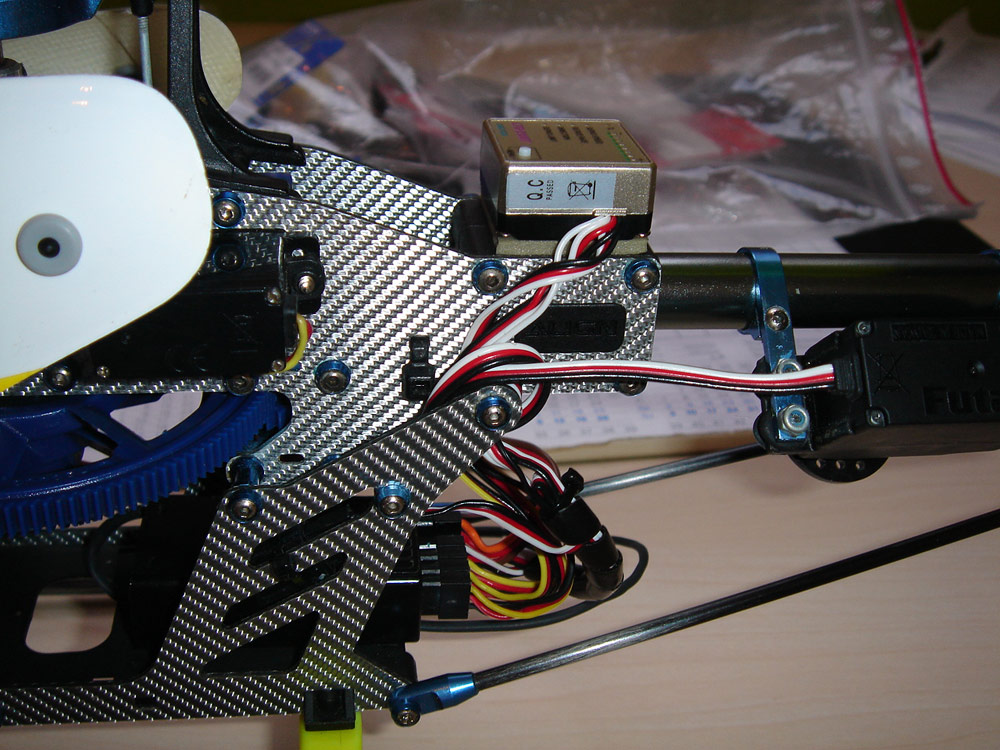

ich bin gerade dabei meinen T-Rex 450 SE GF aufzubauen. Bei Helifreak.com habe ich einen Beitrag gefunden, dass der Heckrohrhalter bei der SE GF Version schon so ausgelegt ist, dass man den Gyro unten drunter befestigen kann. In der Anleitung ist das auch so gezeigt.
Was mich allerdings stutzig macht, ist die Tatsache das die Unterseite des Heckrohrhalters keine ebene Fläche ist so wie die Oberseite. Es sind nur die beiden Streben und dazwischen ist ein Hohlraum (hoffentlich klingt es nicht zu unverständlich).
Soll man jetzt wirklich die Klebepads nur auf die Streben kleben, oder doch lieber den ganzen Block umdrehen, damit man die komplette Fläche zur Verfügung hat?

beim SE ist der Heckrohrhalter eigentlich so ausgelegt das die ebene Fläche nach unten zeigt. Das sollte eigentlich auch am Schriftzug erkennbar sein.
Ansonsten dreh ihn einfach um, die ebene Fläche ist definitv die. die als Klebefläche benutzt wird. :D

Habe mir schon gedacht, dass die ebene Fläche für die Gyromontage gedacht ist. Der Schriftzug ist dann auf dem Kopf, aber das ist ja egal.

So ist das beim SE V1...aber besser als ein zerbröselter Kreisel ;-)

Ich habe den Metallblock meines T-REX SE V2 durch den Plastikblock des 450 S ersetzt (oben und unten glatt). Mein Problem war allerdings genau anders rum, ich wollte meinen Gyro gerne oben drauf installieren, da auf der Unterseite wirklich sch**** einzustellen (der GY401 ist aber unten besser). Die Gewichtssenkung um 5 Gramm war bei mir ein schöner Nebeneffekt.
