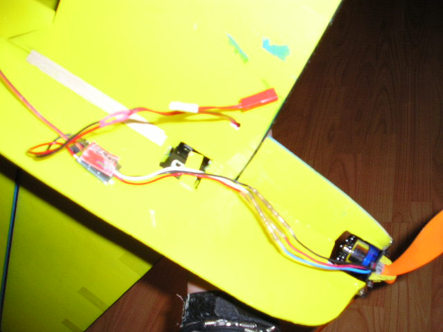

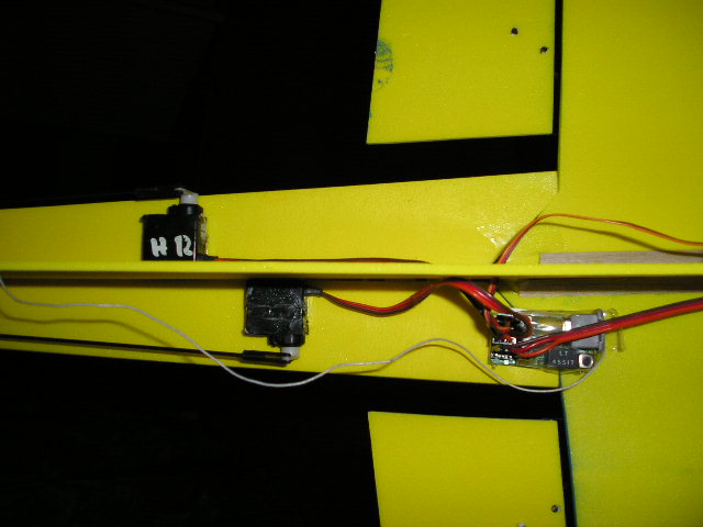

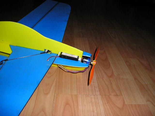

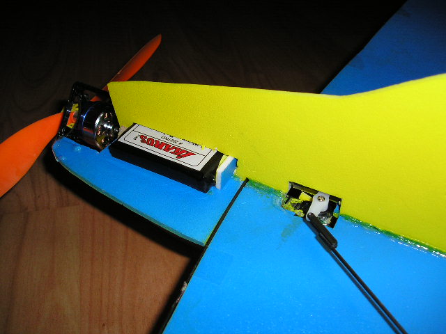

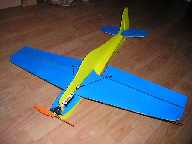

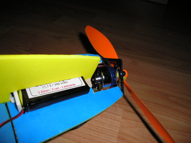

Hi ihr,

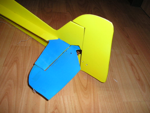

nachdem ich ja im Internet Sooooviel gutes über den "Knuffel" gelesen habe, habe ich mir jetzt auch endlich mal ein gebaut :)
Als erstes habe ich den Plan ausgedruckt und die teile aufs Depron übertragen und diese dann auch ausgeschnitten...
Nachdem habe ich die teile blau und gelb besprüht...
dann habe ich die ganzen teile zusammengeklebt und alles gut eingestellt... hier ein paar daten:
- Motor: BMI DS300 fast Brushless
- Regler: Xenon-10
- Servos: 3x 9g Servos ( :roll: )
- Empfänger: PiccoBoard
- Akku: 3S1P 350mAh
teschniche daten:
- 83cm SW
- 84cm lang
- 170g schwer ( :roll: :roll: :roll: )
Dies wird demnächst noch mit dem knuffel passieren:
- Haube wird noch eingezeichnet.
- event. noch fahrwerk ran. aber eher net...
jetzt noch ein paar Bilder im attachment... was meint ihr zu dem neuen knuffel???
MFG Flo

Sieht schön aus, aber wo ist der Unterschied zu den normalen Shockies?

Schaut wirklich sehr gut aus! :) Aber gewichtsmäßig liegt dein Knuffel doch schon arg an der Grenze... Wenn du wissen willst, warum alle vom Knuffel so begeistert sind, dann musst du dir schon einen 109g-Flieger bauen! :D
Nene, aml im Ernst: Je leichter, desto besser. Beim Knuffel zählt echt jedes Gramm! Aber leider auch jeder Euro. :roll: Und slche ultraleichtkomponenten sind nicht immer die billigsten... :oops:

naja, wenn ich noch nen "hunni" übrig hätte, würde ich ihn auf 118g reduzieren können :P
@cracymax: 40€ preisunterschied :D ... ne, den plan kannste dir ausdrucken und dann nachbauen auf ner Derpon platte... und der is auch viel wendiger und leichter als die ikarus flieger...

... und einfach besser konzipiert! :) Einige features vom Knuffel sind in den neuen Shockflyern schon integriert, aber ein industriell gefertigter Shocky wiegt im Rohbau, warum auch immer, fast doppelt so viel... :roll:
