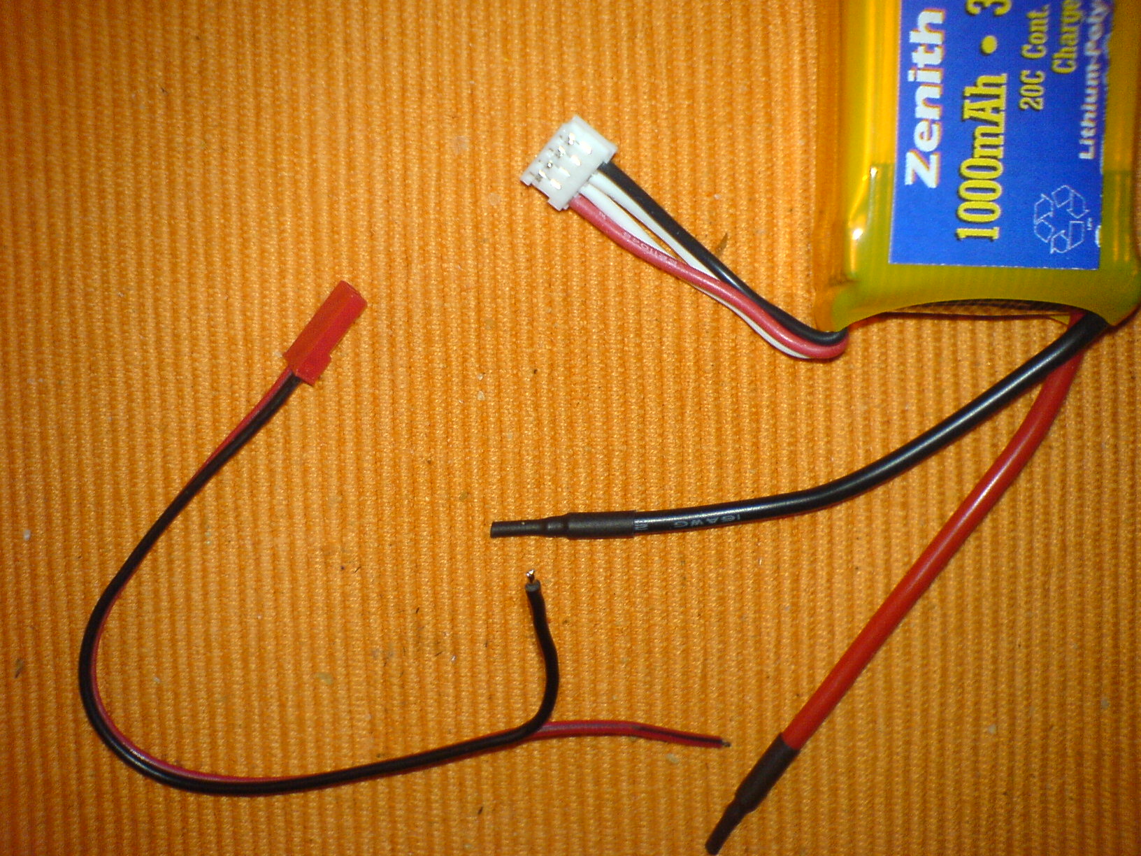

War heute beim Modellhändler und kaufte mir einen neuen LiPo inkl. Ladegerät/Balancer. Der Akku hat kein Stecker- er hat mir deswegen den passenden mitgegeben. Nun die Frage:
Löte ich die beiden Kabel so zusammen, wie sie auf dem Foto da liegen?
(sind unterschiedlich dick und wird ziemlich lang- hat das einen Einfluss?)
Oder löte ich das Akkukabel direkt an den kleinen Stecker? Kann ich mir irgenwie nur schwer vorstellen...

Ich würde da ganz andere Stekverbinder nehmen, z.b 2mm Goldkontaktstecker. diese BEC-Stecker verkraften Nur Ca. 5A und auch das schon teilweise mit Wärmeentwiklung.
Wen du das unbedingt zusammenlöten willst dann schneide das Kabel vom Stecker Ca. 2-3 Cm vor dem Stecker entfernt ab und Löte es dann an die Akkukabel und nicht den Schrumpfschlauch vergessen.

Ich kann mich da frankyfly nur anschliessen, weg mit diesen roten BEC Steckern. Nicht, dass sie nur maximal 5A weitergeben können sondern 5OHM Wiederstand ist alles andere als toll, da verlierst du spürbar Leistung!
2mm Goldkontakte wäre auch mein Tip!
