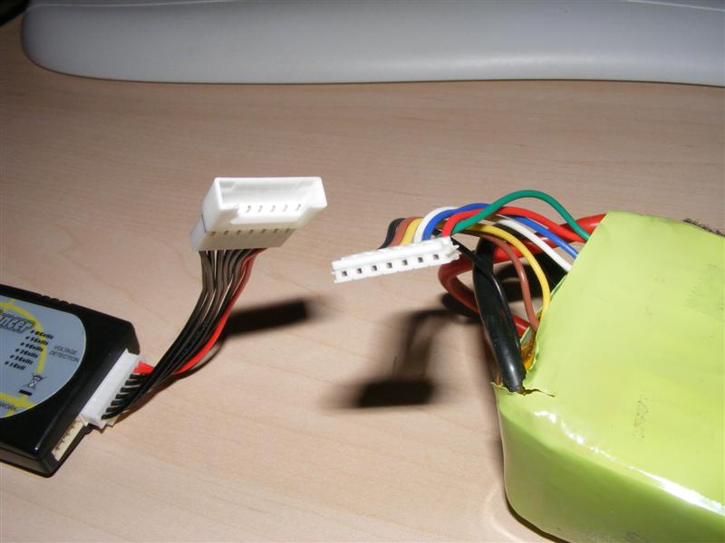

anbei Fotos der Stecker.
Wenn mir jemand sagen könnte wie die Bezeichnungen der Stecker sind ?
links balancer, rechts SLS 6S Lipo

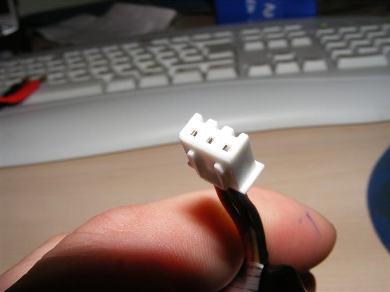

Anschl. Align LiPo 2s 7,4V

Hallo Tom,
Also der Jamara Blancer hat das PQ- System.
Dein SLS hat Graupner/Robbe Stecksystem das sind dann JST EH Stecker/Buchsen.
Dein Align Lipo hat dann JST XH Stecker/Buchsen.
Ne Übersicht über die gebräuchlichen Lipo Balancer Steckverbindungen findest du hier
Für den 2s Akku wäre das dieser Adapter
Leider haben die im Shop keine passenden vorgefertigten Adapter für den SLS Akku.
Für den 6s würde derUni-Adapter passen, allerdings ist er nicht verpolungssicher.
Wenn du den nicht verwenden willst ist es auch kein Problem, einfach angefragt die fertigen dir bei Lipopower auch den passenden PQ-EH Adapter.
